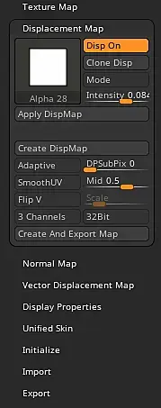

Ребят, подскажите пожалуйста как в зебре низкополигональную болванку и карту нормалей конвертировать в высокополигональный меш?

На сколько мне известно можно только Displace map перевести в геометрию. Поэтому если у вас только нормалка то, нужно  из нее сделать дисплейс карту. Затем карту дисплейса, применить к мешу во вкладке Displacement Map, затем нажать Apply DispMap и тогда она превратиться в реальную геометрию..

Я полагал, что зебра может из нормалки хайполи сделать, как это делает 3d coat. Но всё равно спасибо большое!

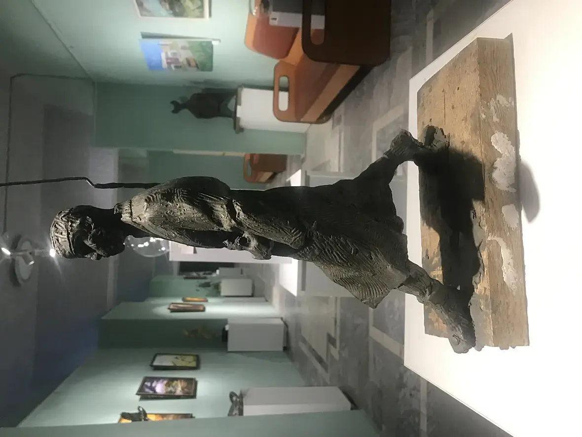

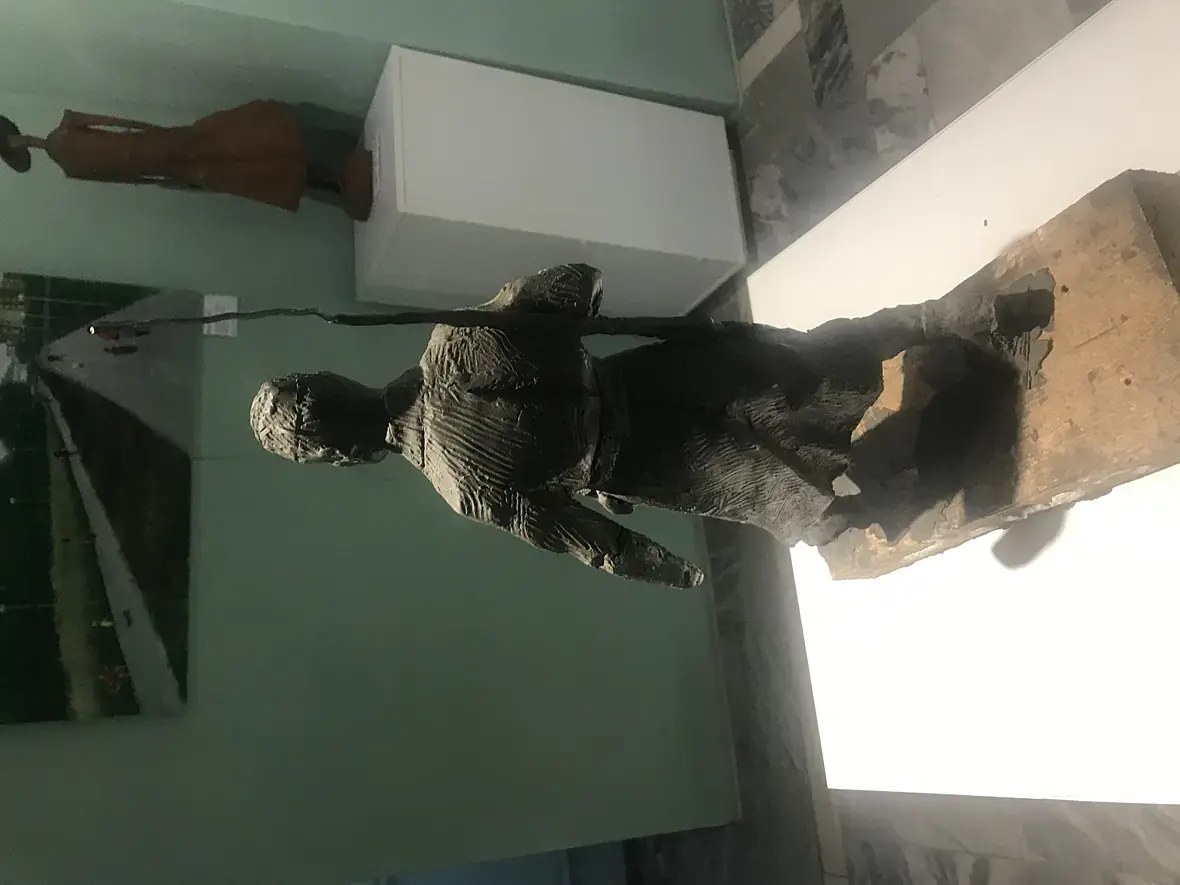

Хотел помочь одному знакомому скульптору с визуализацией.

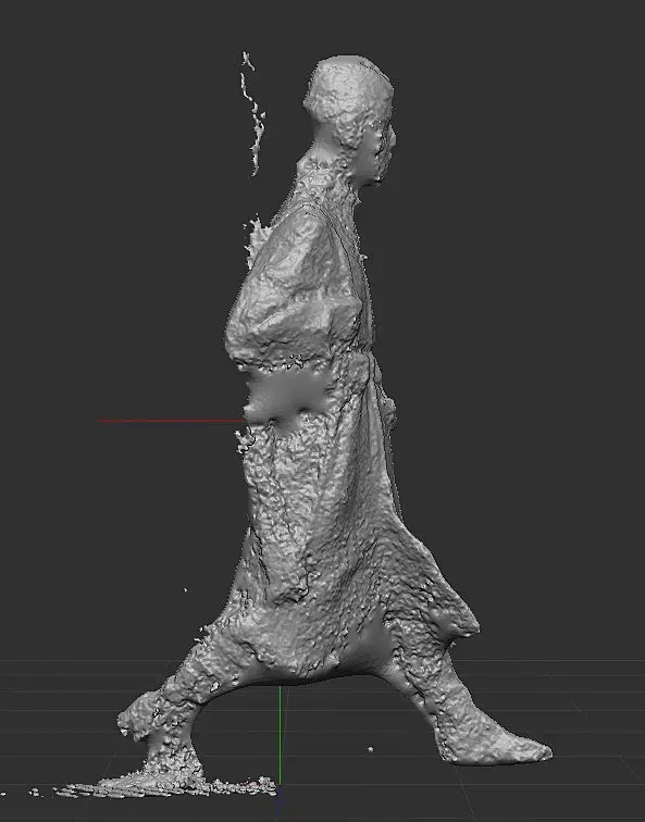

Так как сканера у меня нет, отснял на смартфон  в спешке, в итоге пропустил многие важные моменты начиная от хорошего дневного освещения до момента, что фигурку нужно было подкрасить)))Думал фотограмметрией решить вопрос.
Сейчас имею , что имею  и придется поскульптить. Знаю,хоть как , но  справлюсь.
Но хотел спросить у опытных, как лучше и быстрее будет, все лепить с нуля, или "читерить" добавляя сабтулы ,заготовки с готовых моделей и приспосабливая?
Сейчас фигурка выглядит так:
а была такая

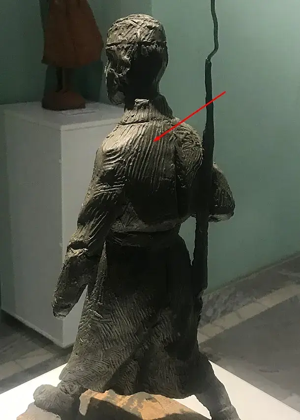

И потом, как называется в реале такой стек, с такими характерными бороздками, и есть ли такая кисть  аналог  такого эффекта?
Думал повторить также)

Примените Dynamesh и лепите себе в кайф) А кисть Rake называется. либо к кисти стандарт найдите чб карту с полосками и подгрузите в Альфу кисти.

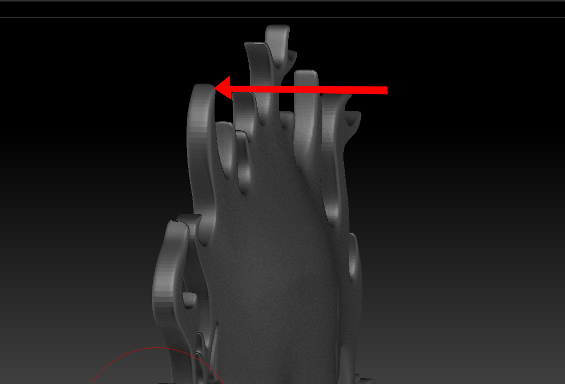

Уважаемые Гуру, подскажите пожалуйста, как в zBrush сжать языки пламени в одном направлении? Какая то кисть может быть или плагин? Нужно, что бы задняя часть "подложка" остались ровными, а языки пламя сходились на ноль. Спасибо заранее за совет.

Замаскируйте размойте маску, перейдите в гизмо, разместите гизмо на кончике пламени у задней стенки и делайте скейл по нужной оси.

Move retopology кисть делает это
