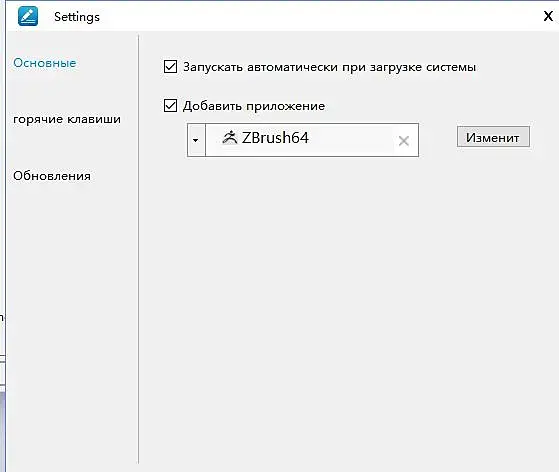

Женька
Смотри, настрой профиль в планшете под збраш именно. Там выбираешь из открытых прог и настраиваешь его. На вакууме есть такая фишка
Для фотошопа сделай тоже самое. Может отсюда конфликт какой.
Сообщений: 4471
я нашла только это. И то не понимаю для чего оно. Добавила фотошоп и браш. Нажимаю Изменить, окошко закрывается и ничего не происходит smiley-unknw.gif

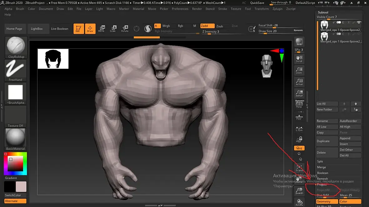

Всем привет) занимаюсь тут свмообразованием в збраш и возникла такая проблема. Кнопка ProjectAll неактивна, не знаю в чем проблема. Подскажите как решить(

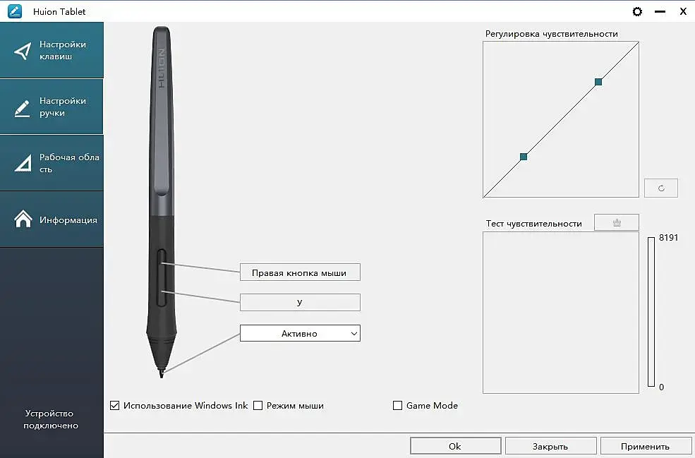

Женька У меня была проблема инвертирования кистей. Нужно было убрать галочку "Использовать Windows Ink", а вообще я его через реестр выключал.
Думаю, нужно чтобы что-то кроме активного сабтула было видимым. Короче, включите глазик на нижнем Merged_opk
На сайте c 27.04.2016
Сообщений: 2234
Глаз на нижнем сабтул включить нужно
На сайте c 02.10.2015
Сообщений: 1894
Одесса
Политика
Сделай же другие сабтулы видимыми
На сайте c 14.01.2022
Цитата 3d-andrew:
Спаси , помогло ))
спасибо  ребятки ))

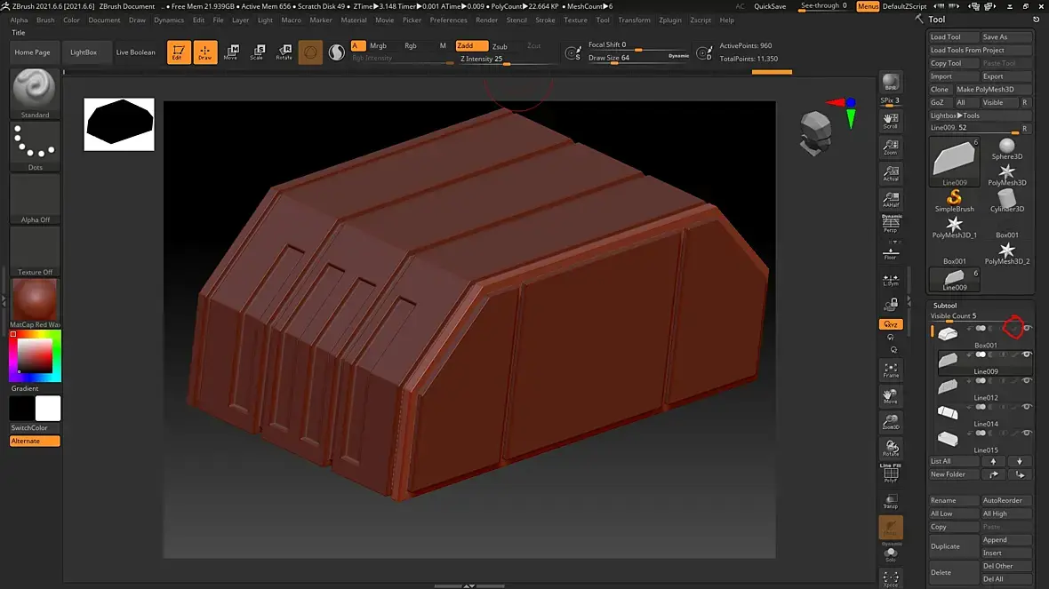

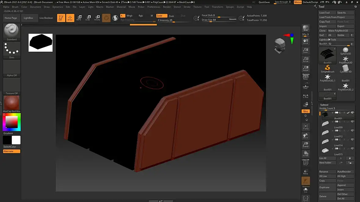

кто знает чего при импорте в браше объект черный? вопрос решился снятием кнопки "кисть". чего так происходит непонятно. не при всех ипортах так
именно на одном из сабтулов блин. ну непонятно. вроде косяков видимых с геометрией нет
На сайте c 14.01.2012
Сообщений: 124
г. Санкт-Петербург
Так иконка кисть это отображение полипейнта же. То есть, объект почему-то залит черным цветом, я так понимаю.
