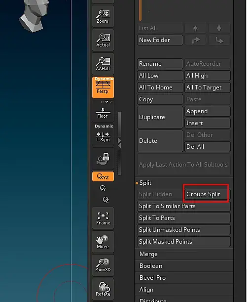

кто знает можно ли выделить несколько сабтулов и к примеру сделать какую-то операцию, динамеш как вариант?
На сайте c 07.03.2010
Сообщений: 707
Krasnodar
Как вариант, сначала с сабтулами провести операцию "Merge Down" .потом динамешнуть с  нажатой кнопкой "Groups", и потом обратно "Group Split" чтобы снова разбить на сабтулы
На сайте c 14.03.2009
Сообщений: 3182
Крит
спасибо, попробую. много деталей, однотипные операции. готовлю под печать
На сайте c 12.02.2016
Сообщений: 195
Цитата Джонсинг:

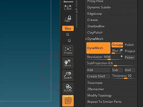

После такой операции с включенной кнопкой Groups в Dynamesh полигруппы будут отдельными элементами с закрытыми крышками (типо полигон на полигоне будет), просто держу в курсе). А Group Split, да, раскидает потом на разные сабтулы (типо объекты, как  в максе)
Сообщений: 3182
Крит
А если после всего этого булиан сделать?
мне получается нужно динамеш сделать к примеру на 7 объектов. Затем сделать булиан. Потом уже десимейшен на весь объект делаю. И самое главное чтоб внутри объекта не было пересечений.
Сообщений: 195
Дайнамеш без нажатой опции Group сшивает все пересекающиеся элементы. Когда делать булеан без разницы. Я, конечно, не видел вашей задумки. Но думаю, я бы сделал булеан а потом Дайномешнул и далее диссемейт.
Сообщений: 3182
Крит
да, это вариант.
вроде получилось. но геометрия должна быть правильной. если мусор пихать всякий, будет ругаться)

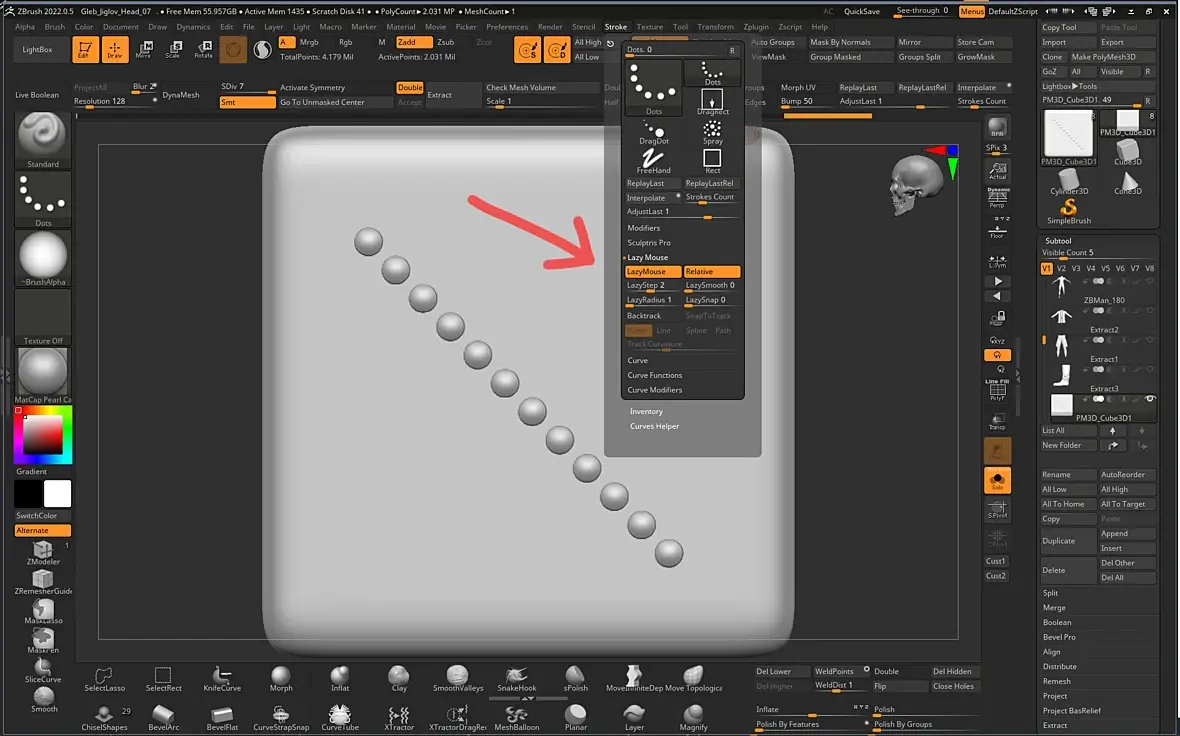

На сайте c 25.01.2024
Здравствуйте!
Есть какая-нибудь регулировка расстояния между элементами штриха в режиме Dots ?
Например, чтобы расставить на поверхности заклёпки на большом расстоянии.
Спасибо
На сайте c 12.02.2017
Сообщений: 181
Занят на проекте
Параметр LazyStep регулирует расстояние между альфами.
