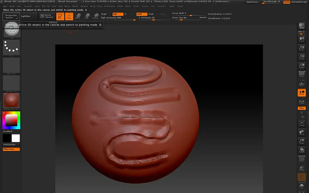

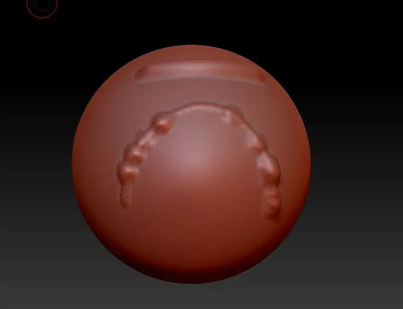

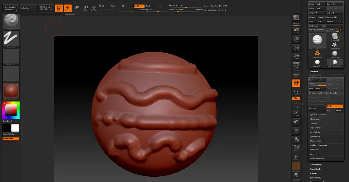

Народ, помогите, пожалуйста. Весь форум и инет облазила. Может неправильно формирую запрос, но найти ответ не могу. Купила планшет HUION H1161, а он мне в браше рисует вот такую байду.
Вверху шарика след мышки (прямая и кривая), внизу - планшета.
Причем нажатие все время равномерное.

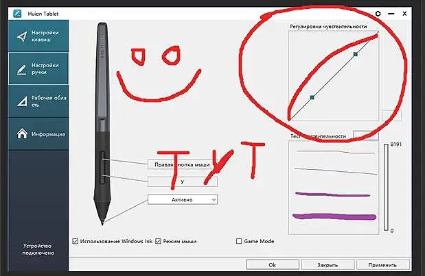

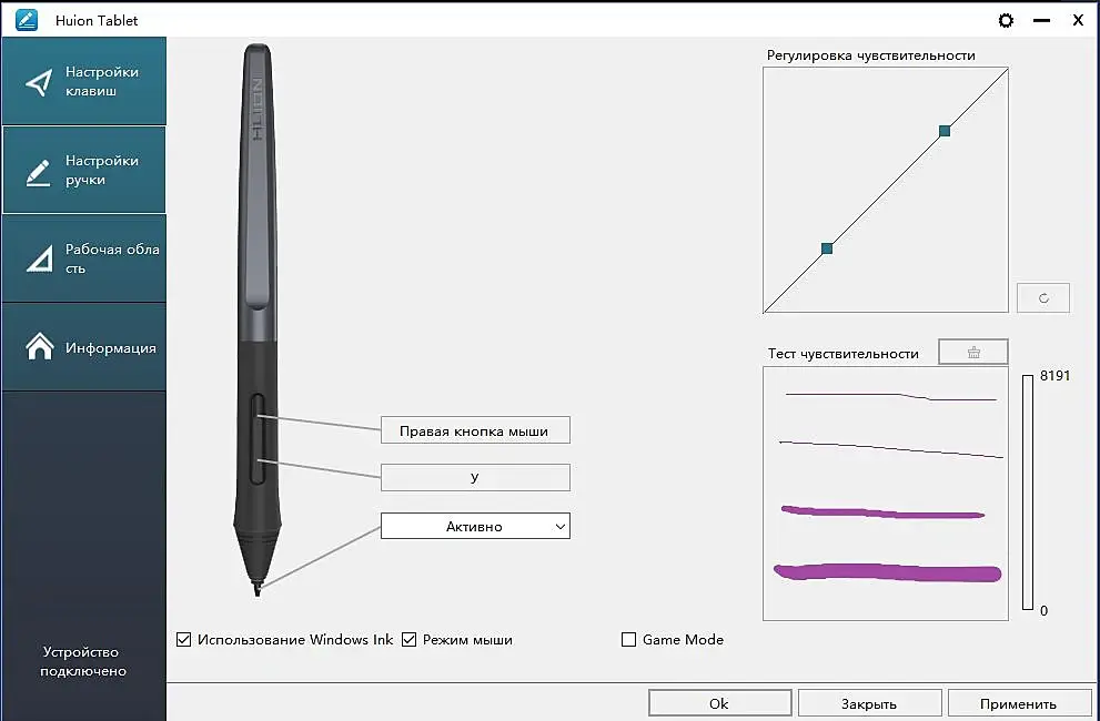

Настройки планшета:
Тест на чувствительность вроде нормальный. Верхняя линия - мышка, остальные - планшет.
Галки ставить пробовала по всякому - все одно. Единственное если ставить галку гейм мод, то планшет рисует как мышка, т.е. рисует ровненько, на давление не реагирует.

А есть возможность ту линию где чувствительность дугой сделать?
Впечатление что центр давит (пирамида) а нужна горка.
И отключи галки "режим мыши" и "windows lnk"

Про дугу не поняла. Так что ли?
Сила нажатия как-будто разная, а она у меня равномерная.

Женька, возможно дрова хуйона тупят или кабель подглючивает.
попробуй ползунки любые подрыгать стилусом, если непрерывно двигаются, будем думать дальше.

Дугу тут)
или на оборот

m1dn1ght, ползунки двигаются гладко, разъем кабеля перевернула на 180 градусов. Ничего не поменялось. Может правда дело в версии збраша. Очень сильно на это надеюсь.
пробовала вкл/выкл несколько раз и перезагружала браш каждый раз

Дугу тут)
тоже пробовала и туда, и обратно

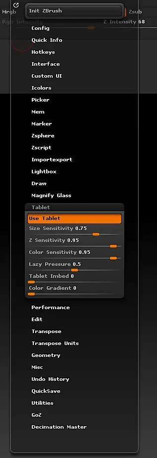

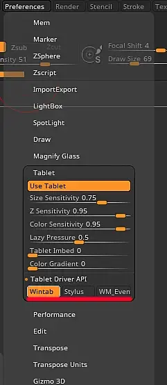

В старой зебре (4R8) нажал Preferences > Tablet > Use Tablet
Мне помогло.

В старой зебре (4R8) нажал Preferences > Tablet > Use Tablet Мне помогло.

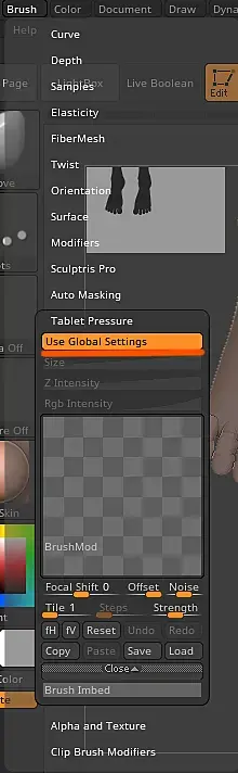

еще можно тут попробовать отжать опцию.
Сообщений: 4471
На сайте c 25.02.2009
Сообщений: 2326
Kyiv
Эта опция касается только конкретной кисти, и по умолчанию отжата.  Придется на каждую кисть отдельно настраивать, что очень неудобно. Все и так должно работать при дефолтных настройках.

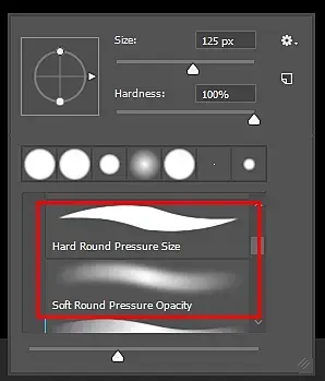

Попробуйте в фотошопе, выше я скрин добавлял где кисти с чувствительностью нажатия. Так же можно в сабстанс пеинтере проверить. Насколько я понимаю Вам он тоже понадобится рано или поздно.

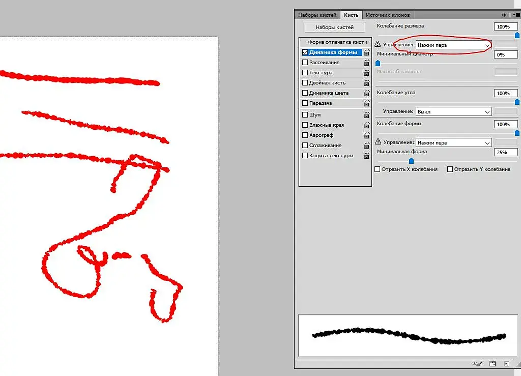

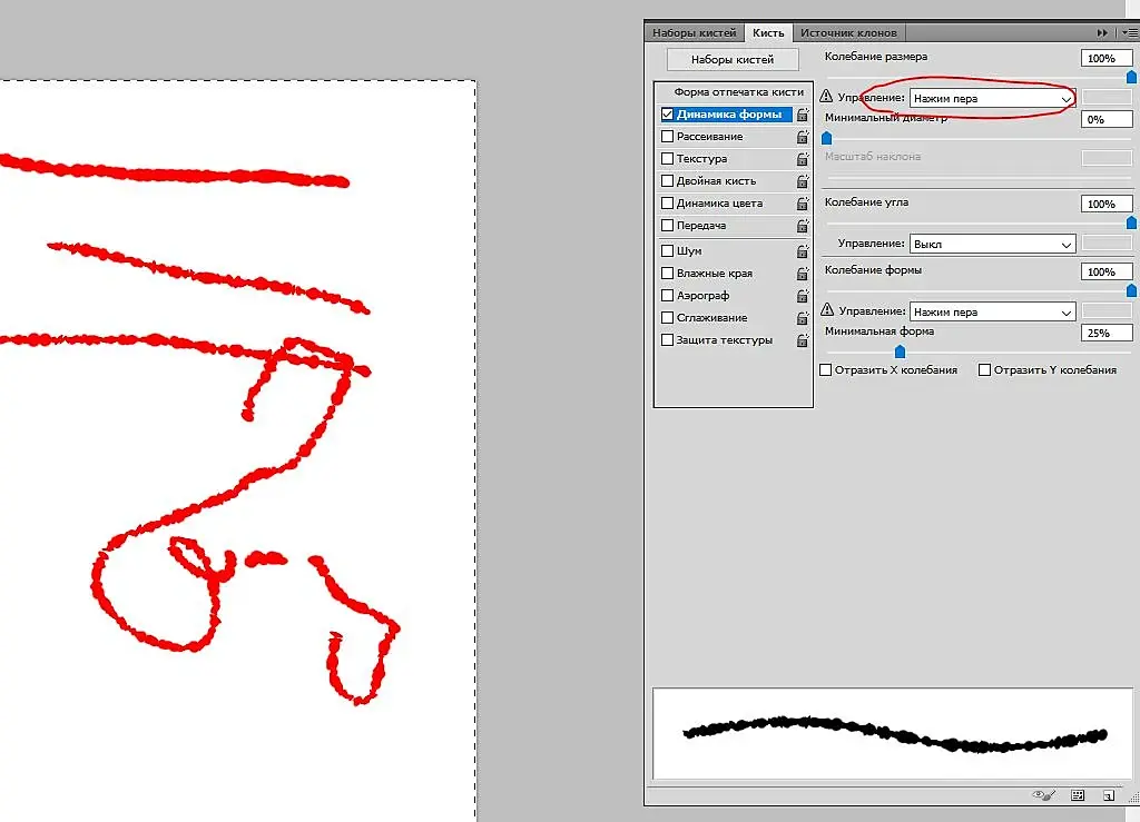

в фотошопе тоже что-то не получается. Не нахожу чего-то похожего на картинку выше
только вот такое
вроде выставила чтобы размер реагировал на нажатие, а он что мышкой, что планшетом рисует вот такие крокозябры. Ну и, кстати, на наклон реагирует, а на нажатие не реагирует
Явно прослеживается то же, что и в браше, такое чувство что вместо нажатия работает какой то генератор шума.
Возможно проблема в драйверах. Можно вообще удалить и попробовать без дров, посмотреть что покажет дефолтный виндовый драйвер. Если не поможет и это, то брак видимо, модуль нажатия глючит и выдает случайные скачки напряжения, вместо плавной кривой.
