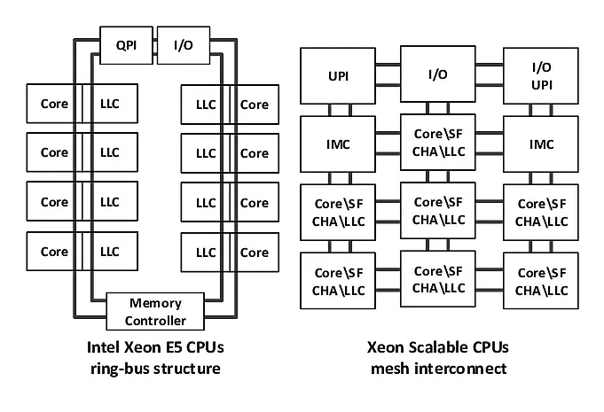

Тогда это соотношение меняется туда-сюда. Точно короче высчитать сложно. Но у Интела раньше HT хуже чем у AMD SMT работало. Может это так же зависит от Кольцевой шины или Mesh шины или Infinity Fabric шины. Черт его знает. Не вникал в этот нюанс.
Кстати вообще не знаю у Alder Lake - Mesh или Ring.
Кольцевая лучше для игр, однопотока. Меш для рендера, смешанных нагрузок.
Ну и если на Ring вешать кучу ядер, то эффективность начинает падать в многопотоке.
Ну если там 24 ядра я думаю там точно Mesh должен быть ))
