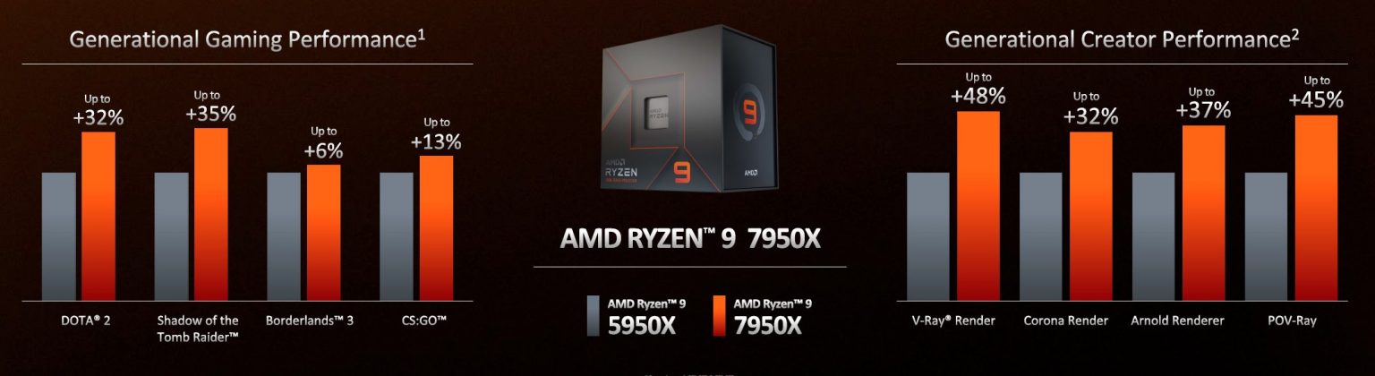

Сейчас присмотрелся к слайду с Короной "up to 32%". Э-э-э, мы тут считали, что это чисто прибавка за счёт разницы бызовых частот 7950X и 5950X )). Вообще без вклада "новых" качеств архитектуры, чистая математика частоты. Ну рендерить может и повыше базы, но как-то тогда ровно в пропорции. А "up to", видимо, качество охлаждения, н-да...

Меня на этом слайде больше интересует то что в V-Ray +48% а в Короне +32%.
Даже и не знаю, там V-Ray как то AVX-512 или там Рейкастер использует AVX-512.
Или что... Непонятно откуда такая разница.
Так же непонятно это Corona 8 в Максе или это Corona 1.3 Benchmark древний.
Тот же вопрос и по V-Ray, это 6.0 в Максе или это V-Ray Benchmark.
Прост бенчмарки эти на 7950Х скорее всего проходятся меньше чем за минуту.
Там наверное и лимиты не успевают сработать и охлад прогреться...
Когда Интел на своих пресухах чет тестит. Он на сайте создает отдельную страницу где есть перечисленный весь софт с версиями и тд... Может у АМД тож чет такое есть.
Тут какие то лишь отрывки информации :
Вот мне немного интересно было : AMD AM5 Reference Motherboard with AMD Ryzen™ 9 7950X with G.Skill DDR5-6000C30 (F5-6000J3038F16GX2-TZ5N) with AMD EXPO™ loaded, AMD AM4 Reference Motherboard with AMD Ryzen™ 9 5950X and DDR4-3600C16, and ROG Maximus Z690 Hero with Core i9-12900K and G.Skill DDR5-6000C30 (F5-6000J3038F16GX2-TZ5N) with AMD EXPO™ loaded. ALL SYSTEMS configured with NXZT Kraken X63, open air test bench. Raytraced rendering performance evaluated with Chaos V-Ray Benchmark. Results may vary.
Ну... Спасибо что тестили на NXZT Kraken X63 а не на чиллере. И DDR5 конечно же они взяли самую лучшую из доступных smiley-biggrin.gif Впрочем. Она же была и на 12900К и с хорошей платой. На 5950Х тоже была выбрана норм память, оптимальная.

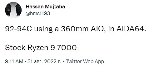

Эй, эй... тут инфа стрёмная идет. 7950X на воде 92-94° в стоке. Полегче, полегче...
Лимиты, сестра, какие лимиты, вашу кашу ?! Смеетесь, 94° в стоке на 360-ой?
grdesigner, приехали )))

Не понятно, сколько он в этой Аиде крутился, 5 минут или 2 часа, с какими инструкциями. Информации не дают, издеваются ))... Трехсекционка, 94°, ничего не понятно.

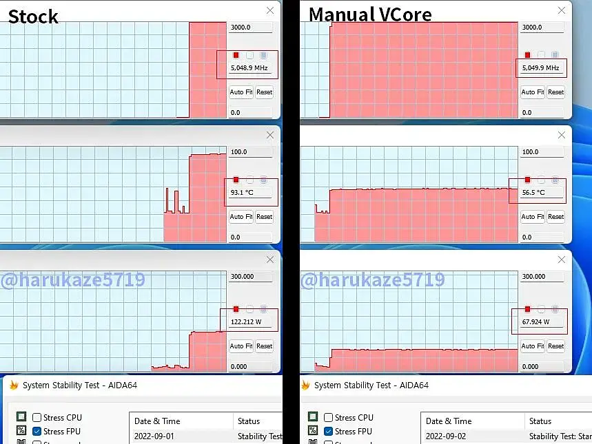

Какой то колдун показывает, что в целом можно добиться прохладных температур.
https://overclockers.ru/blog/id_1/show/74027/entuziast-rasskazal-o-metode-snizheniya-temperatury-dlya-processorov-amd-ryzen-7000
Сообщений: 3993
Не понятно. Во-первых, он снизил лимит с 122 Вт до 68 Вт и... у него осталась такая же частота по всем ядрам? Во-вторых, у него при 122 Вт - 93°, без кулера что ли тестировал ? ))

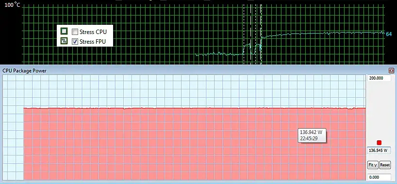

Быстро сделал тест FPU на 3930K для наглядности - устаканившиеся 65° на 136 Вт... 93° на 122 Вт, это что там за нанокристалл или что-то не то.
