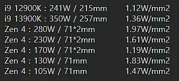

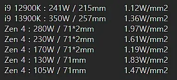

О... Кто то посчитал плотность нагрева у процов :
Если чо это 13900К с включенной функцией Unlimited Power 350W на Z790.
Разумеется в стоке там не будет 350вт ))
Ориентировочно у 13900К в стоке будет ~0.97W/mm2 когда у Zen4 ~1.6W/mm2.
Чип у 13900К стал больше ведь на 19% а потребление почти как у 12900К (~250вт)
И еще вот :
230W Zen4 - 95c
270W Raptor - 82c
При идентичном охладе.
Я еще в этом сообщении об этом писал тут :
Что с учетом плотности нагрева, дай бог что бы там не было постоянно 90 градусов на любом охладе.
А вообще... Как блин терь люди будут понимать насколько у них норм охлаждение. Ведь процы в рендере получается будут постоянно троттлить в 95 градусов. Получается надо будет ориентироваться по частоте. На топовой воде с отшлифованной крышкой и годной термопастой, будет например в рендере 5ггц, а на NH-D15 будет типа 4ггц что-ли ? smiley-biggrin.gif Блин. Интересно... Жду обзоров, главное пузико не надорвать со смеху...
Видел табличку, но не стал публиковать. Не понятно, у АМД считают только CCD, а у Интел весь кристалл с контроллером памяти и PCIe, который плюсом будет в роли рассеивателя, но без собственных точек нагрева. Да и площадь 12900K 208 мм2.
На сайте c 24.06.2014
Сообщений: 5060
Ну 208 и 215 разница не велика. А SoC чиплет жрет около 20вт, погоды в отводе тепла он не сделает. Другое вот дело что я смотрю пишут что у Райзенов слишком завышенное напряжение, может это и есть тот баг из за которого релиз чуть сдвинули, кто знает может там не все так плохо ))

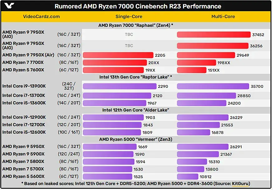

Похоже да, теперь частоты от охлаждения будут зависеть ещё сильнее. Техроцесс дал хорошую дельту по напряжениям, верх очень горячий; тем, кто сумеет его снять, сулит хороший производительный бонус. Этот бонус как мы знаем был и на Zen3, но теперь походу он будет ощутимее. Плюс этот бонус со временем нужно суметь удержать в корпусе. В долгую выигрывают открытые стенды )).
Те, кто будут рендерить предметку и анимацию, получат разную производительность по итогу как ни крути на одинаковом цп.
Earanak, то о чем вчера говорили про охлаждение.
Пока пишут, что все это инженерники, но 29к на воздухе и 36-37к как минимум на воде, разница существенная.
В целом, если потребительские камни интел выдадут 35,7к по сравнению с 37,4к, меня полностью устроит производительность. Даже если надо будет покупать воду.
