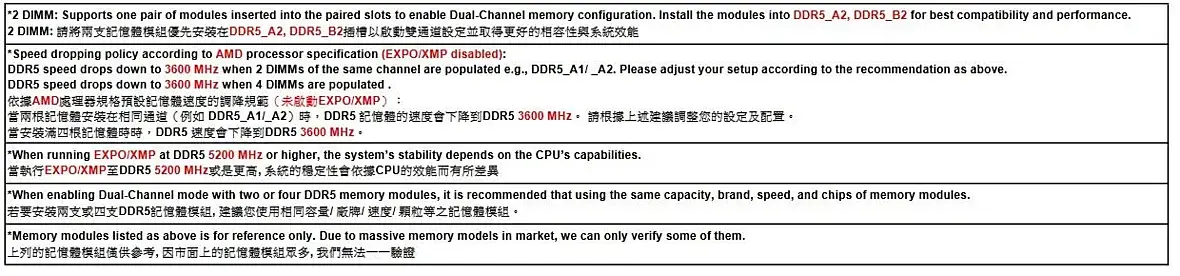

Памятка Gigabyte X670:
• максимальное значение эффективной частоты модулей DDR5 — 5200 МГц
• для DDR5-5200 бест FCLK:UCLK:MCLK — 1733:2600:2600.
• 3600 МГц в случае установки сразу четырёх «планок», либо двух, но в непарные слоты, использующие один канал.
На сайте c 24.06.2014
Сообщений: 5060
Не знаю почему они не пишут (+) после значений. Это ведь не жесткое ограничение.
Это лишь базовый безопасный уровень который в теории на JEDEC спеках запуститься.
Представляю как у всяких вендоров типа G.Skill пригорает от таких пунктов...
А то так если не шарит человек подумает что это указана Максимальная частота. Но это не так.
Т.е написали бы :
1DPC 1R - 5200 (5200+ OC)
1DPC 2R - 4800 (4800+ OC)
2DPC 1R - 4800 (4800+ OC)
2DPC 2R - 3600 (3600+ OC)

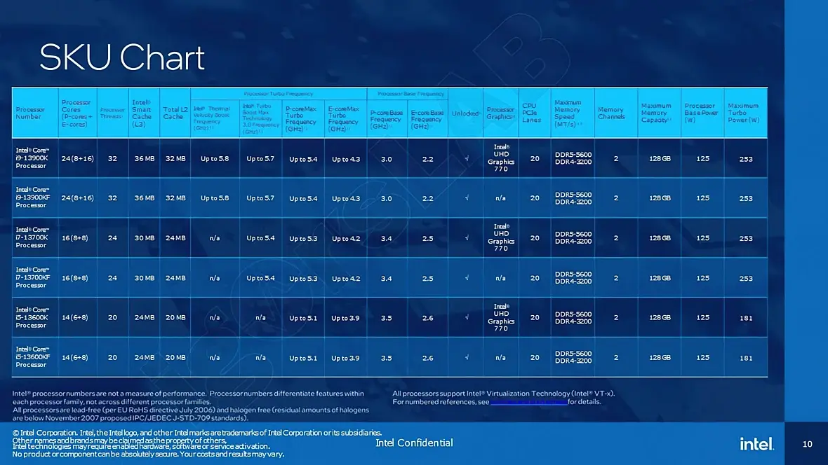

Вроде как официальные характеристики Intel Raptor Lake:
Сообщений: 5060
У Интела всегда стабильные утечки были насколько помню. Не помню когда последний раз у них были какие то весомые расхождения с релизом. Ну там +/- 100мгц туда сюда как правило. Вот странно что цены не слили на слайдах.
Это вот у АМД какой только дичи и слухов не было на счет Райзенов. Помните все эти 5Ghz on Air в 2016 году, 12 ядерный 2800X, 24 ядерный 5950Х )) У Интела с каждым релизом утекает вагон инженерников а потом Quality Sampl-ы утекают которые почти не отличаются от ритейловых образцов.
Смотрю я вот на этих слайдах на Z790, и просто не понимаю зачем этот чипсет вообще существует. Не представляю что должны они там за платы сделать что бы был толк брать Z790 вместо Z690. Бессмыслица какая то... Добавим вам 1 быстрый USB порт и пятый M.2 слот - ВААААУ ! Спасибо, я не голоден мне и 20 USB портов и четырех M.2 хватило бы на три компьютера smiley-lol.gif Не ну че... Можно теперь RAID0 из четырех PCI-E 4.0 собрать. Очень нужно (нет).
А это, возможно, значит, что будут в "последний" момент решать. Наверняка есть несколько сборок цен, сейчас будут прыгнуть от цены Zen 4. Думают на сколько снизить цену 13900K, на 5$ или на 10$ ))).
Мне интересно, они будут сравнивать свой 13900K с чем... с 12900K? Я не помню, они вообще сравнивают с конкурентом или они гордые только с собой сравнивают. АМД всегда вроде с Интел сравнивала. А что это я не помню... а, ну да, я же не смотрел презентации Интел предыдущие за ненужностью. Эту посмотрим.
Цитата Earanak:
24 ядерный 5950Х
Погодите, ещё не вечер. Они в следующих поколениях уменьшат тп до 3 нм, всунут и 24-е. АМД не допустит, чтоб топ ушёл.
