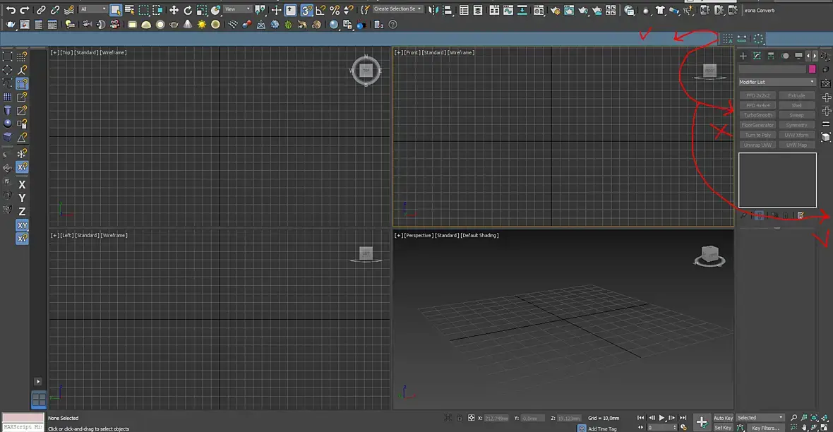

 Столкнулся с такой проблемой... На скрине, где галочки, там можно меню прикрепить, а где крестик хрен(слева от командной панели). не удобно крусор гонять в равый край, перед панелью всегда было удобнее, мелочь вроде но досадная. Ни кто не сталкивался ?   P/S  еще меню с вариантами вьюпортов требует целой колонки, как по мне так бред .
