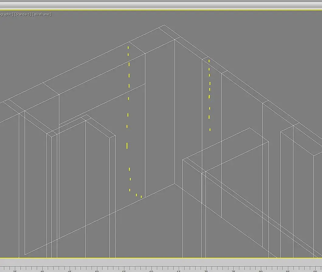

Народ! Как в 2018 включить отображение в режиме wireframe задних edge и как сделать чтобы они светились ярким красным?

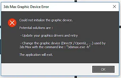

Ребята , подскажите пожалуйтса как побороть - переустановил систему и макс
макс 2018
На сайте c 20.02.2017
Сообщений: 1467
Ижевск
06.12.2017 21:08
То, о чём пишет макс в этом сообщении, пробовали?

06.12.2017 21:21
да

да
драйвер обновил, а что дальше)

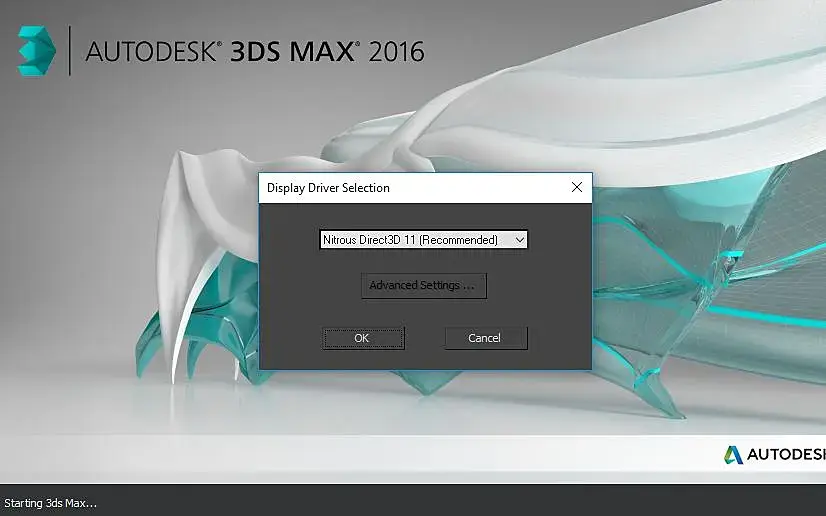

Там же не только о обновлении драйвера говорится. Запустите макс с ключом -h и попробуйте выбрать другой драйвер для работы вьюпорта из списка.
На сайте c 08.01.2010
Сообщений: 84
Канада
07.12.2017 15:47
я не понял последнего шага
если не сложно поясни

07.12.2017 15:58

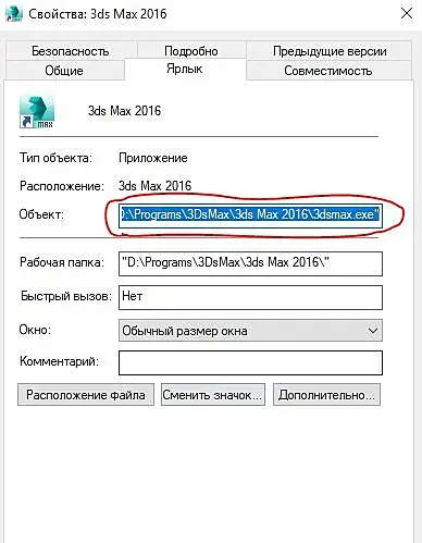

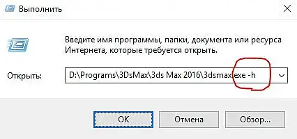

Нужно запустить макс через Пуск - Выполнить. Можно скопировать путь к файлу из свойств ярлыка макса с рабочего стола.
Затем вставляем путь в "Выполнить" (можно нажать клавиши Win+R). В конце дописываем ключ "-h". Жмём ОК
Далее макс перед запуском спросит, какой драйвер использовать для работы вьюпорта - нужно просто попробовать выбрать другой.

07.12.2017 16:24
Спасибо . С третьей попытки только пустил)))
Все заработало.

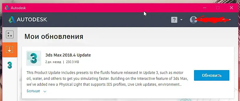

Сообщений: 7380
08.12.2017 09:53
3dgopnik, и как это скачать?
Сообщений: 4243
08.12.2017 11:00
Еще нет пока.

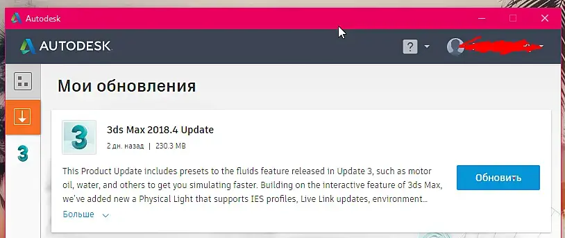

На сайте c 13.07.2010
Сообщений: 2710
08.12.2017 11:09
через автодеск десктоп апп, только сначала сервер лицензии обновить нужно, без него не видит.

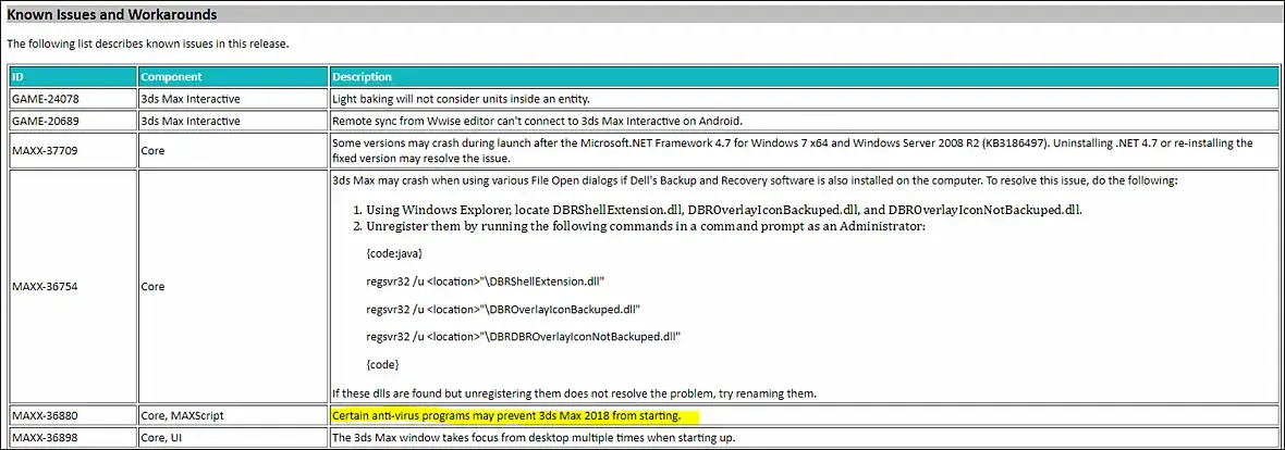

Цитата 3dgopnik :
3ds Max 2018.4 Update
А кроме новых плюшек, баги правили какие то? Кто знает где почитать киньте ссыль пожалуйста.Кто уже поставил и обнаружил новые баги, поделитесь пожалуйста...
На сайте c 31.01.2008
Сообщений: 272
Chelyabinsk
08.12.2017 12:16
На сайте c 28.07.2013
Сообщений: 1621
KZ17
08.12.2017 12:29
Цитата Faster :
ttp://up.autodesk.com/2018/3DSMAX/3dsMax2018.4_Update_Readme.html
Спасибо, больше всего про антивирус понравилось)
Сообщений: 4243
08.12.2017 14:49
Ссылка на само обновление 3dsMax2018.4_Update
-=Клац=-
