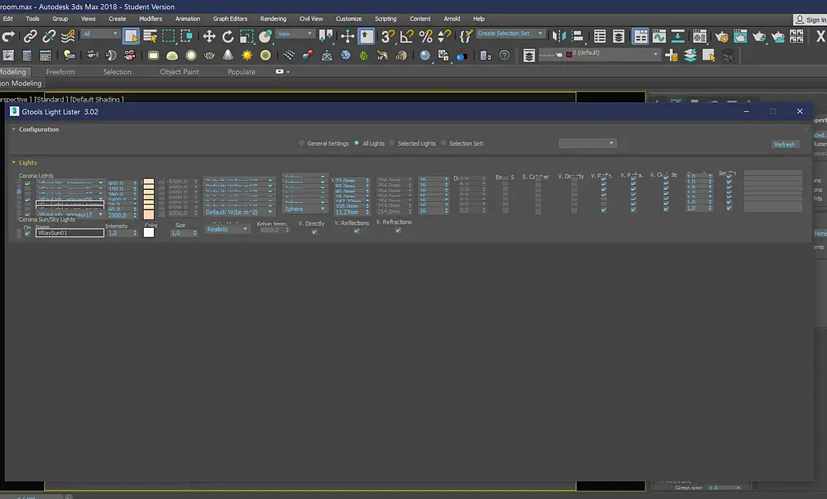

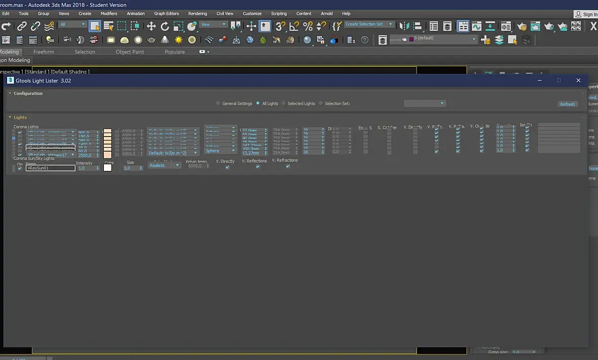

Народ, подскажите из -за чего такая фигня может быть и можно ли как то исправить?  Может в скрипте есть какой-нибудь параметр типа высоты строки?
На сайте c 26.07.2008
Сообщений: 4423
acrid в винде шрифты 100% размера?
На сайте c 23.08.2013
Сообщений:
Спасибо за наводку. Уменьшил до 100%, в Максе теперь все норм, но в винде мелковато, как то подружить можно?
Сообщений: 4423
Цитата acrid:
хз. можно для винды какие-то найти улучшалки интерфейса (твикеры). Разрешение экрана же не хочется менять? ) это решило бы проблему
Сообщений:
Ну, разрешение экрана менять не вариант, т.к. любое не нативное разрешение мылит
Странно, что нет в винде опции, чтоб масштаб винды не влиял на отдельно взятую софтину, ну или настройки в самом максе для игнора масштабирования винды.

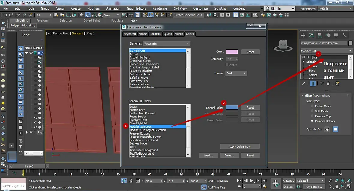

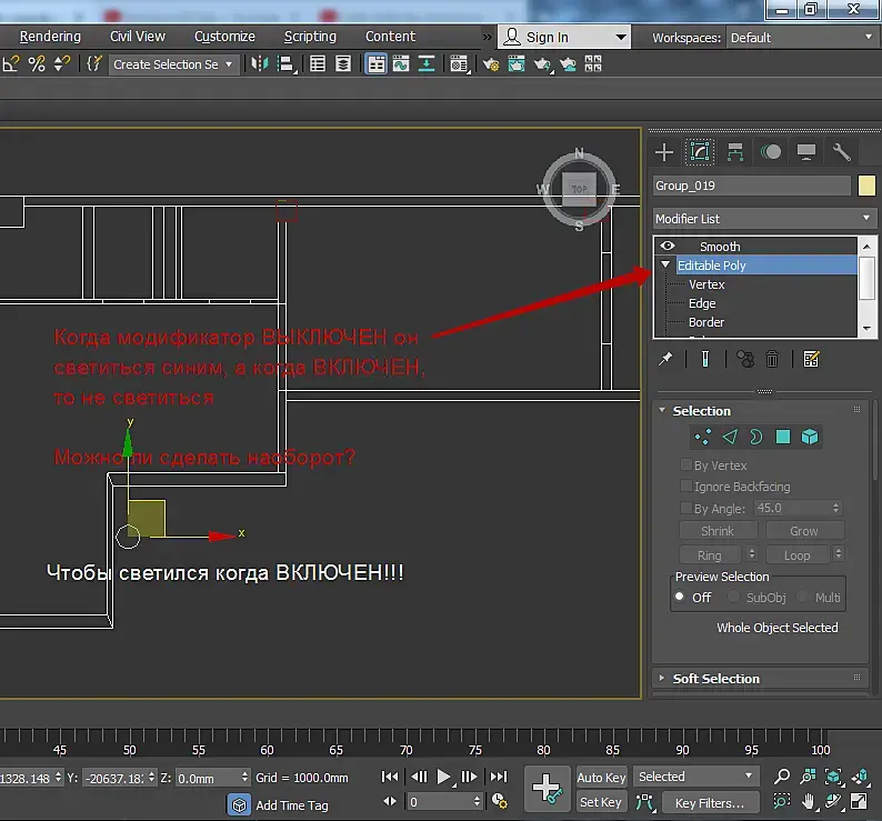

Коллеги подскажите можно ли как-то перенастроить отображение Включенного\Выключенного модификатора?
В ранних версиях Выключенный модификатор НЕ посвечивался синим, а Включенный - подсвечивался. В новых версиях же наоборот! Можно ли это как-то исправить?
Раз никто не ответил - отвечаю сам - ВДРУГ кого это тоже сбивает с работы
В общем можно просто поменять этот яркий-синий на темно-серый и не будет отвлекать - см. скриншот
