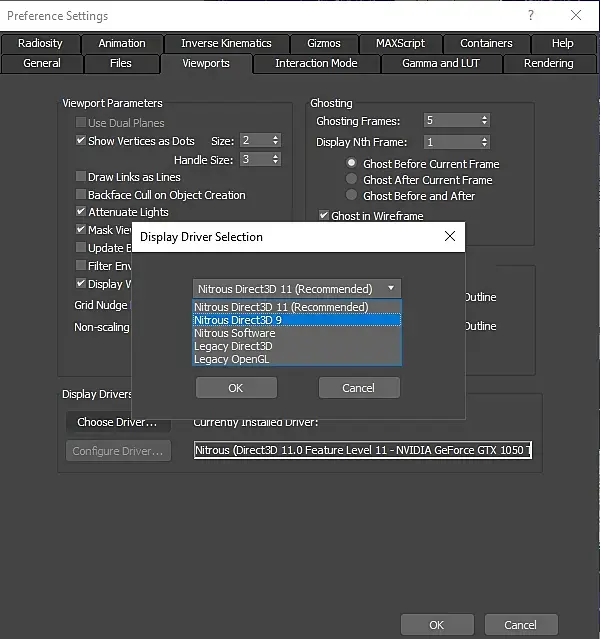

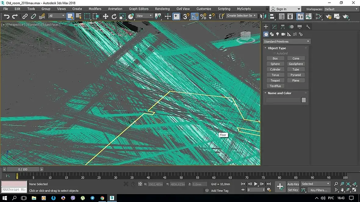

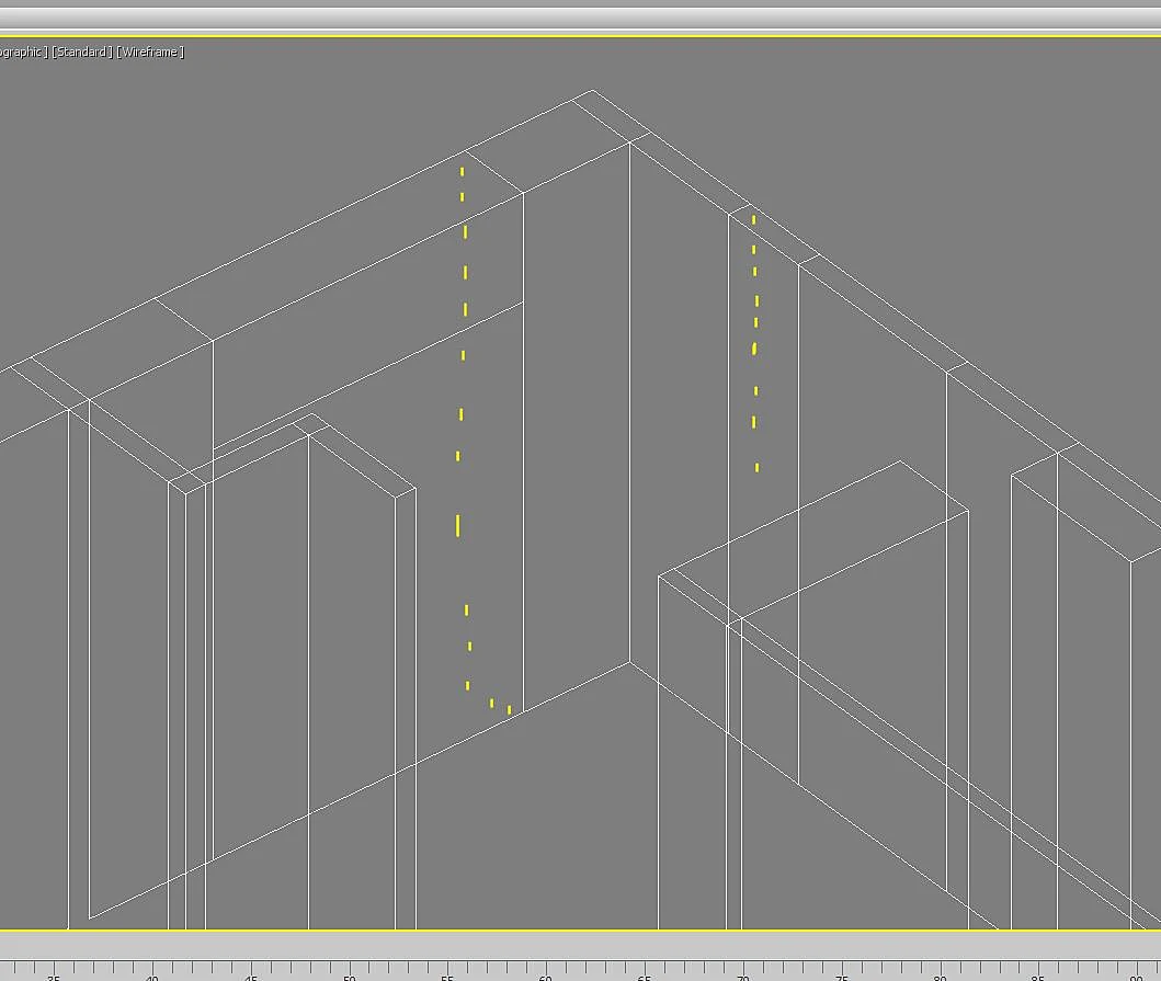

Доброго времени суток всем) Ни у кого такого такой красоты не наблюдалось? smiley-biggrin.gif обычно появляется при выделении объекта,иногда и само по себе, а еще иногда сам дорисовывает ребра на геометрии, правда ток один раз такое было
S.anDrew, за отображение во вьюпорте отвечает видеокарта. Проблем куча, перегрелась, драйвера кривые, в самом максе поменять режим отображения...

S.anDrew
вангую у вас еще видяшка какая нибудь встроенная интеловская?
На сайте c 26.07.2008
Сообщений: 4423
S.anDrew поменять драйвер Nitrous на direct3d или что-то пониже, посмотреть что будет
все мои работы в портфолио сделаны на i7-6700K прекрасная встроенная видеокарта. Пару интерьеров делал полностью в одной цене, доходило до 40-45 млн. полигонов. Было дискомфортно. Более-менее при 30. Но сейчас делаю помещение в отдельной сцене, зачастую в районе 10 млн полигонов. Все аж летает. Для экстерьеров может и нужна карта, но для интерьеров аж за гланды и даже глубже.
Подобные косяки вижу только на скриншотах в интернетах. У самого пару раз было, но отлетало пару точек при мерже моделей с 3ддд.
Сообщений: 4243
S.anDrew
Так это, все сервиспаки,то установлены?
А я вообще на ноуте Lenovo Z710 2014 года все делаю и все летает.

На сайте c 11.10.2016
Спасибо всем за ответ, обновления все поставил,какие были, на директ 9 пробовал поменять,тоже самое, видеокарта не перегревается однозначно, но,грешу на ее драйвера, так как древняя уже, и амд как выпустили последнюю 16.1 кажись версию каталиста, более не стали заморачиваться с поддержкой старых карт, на почти уверен что дело в этом... просто решил просить,может у кого что то подобное былоsmiley-pardon.gif

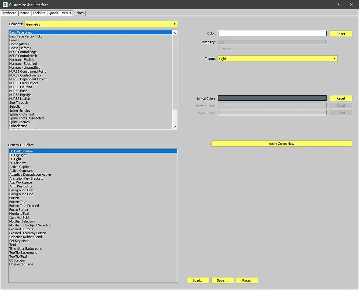

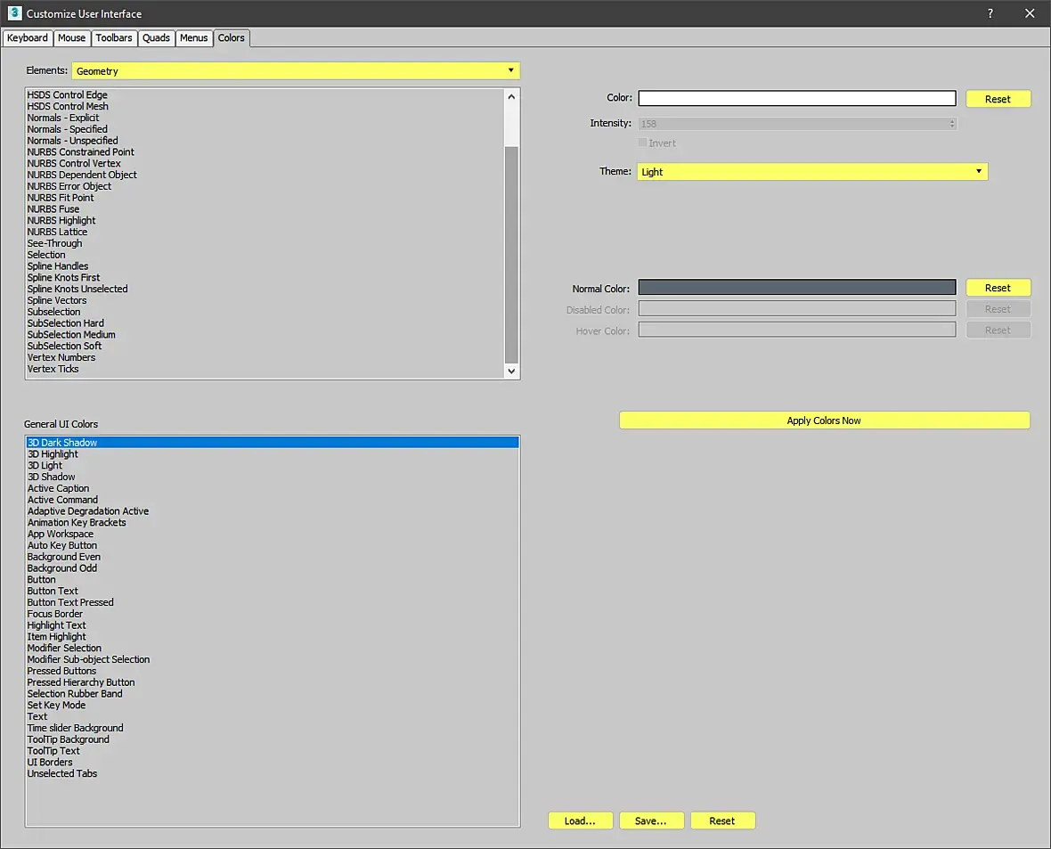

Нормально всё с "задними эйджами" в 18-м. Но если хочется цвет поменять -
Customize user interface - Colors - Elements - Geometry
и меняй что хочешь
и меняй что хочешь

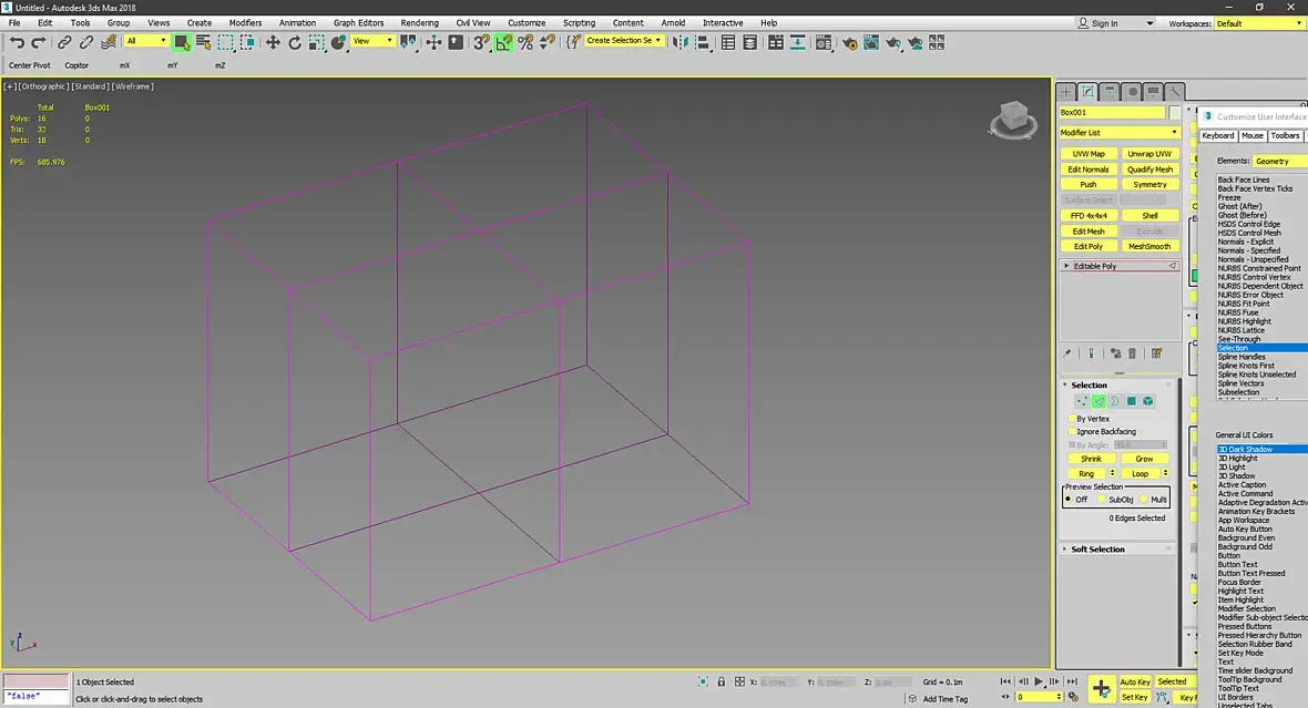

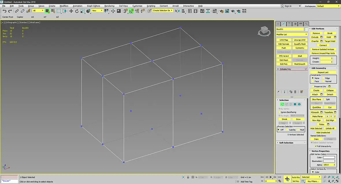

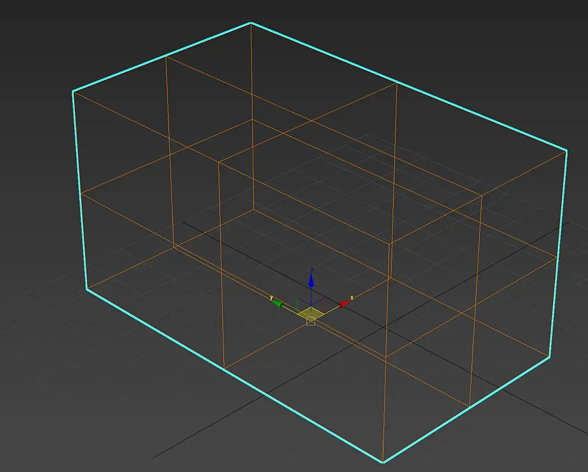

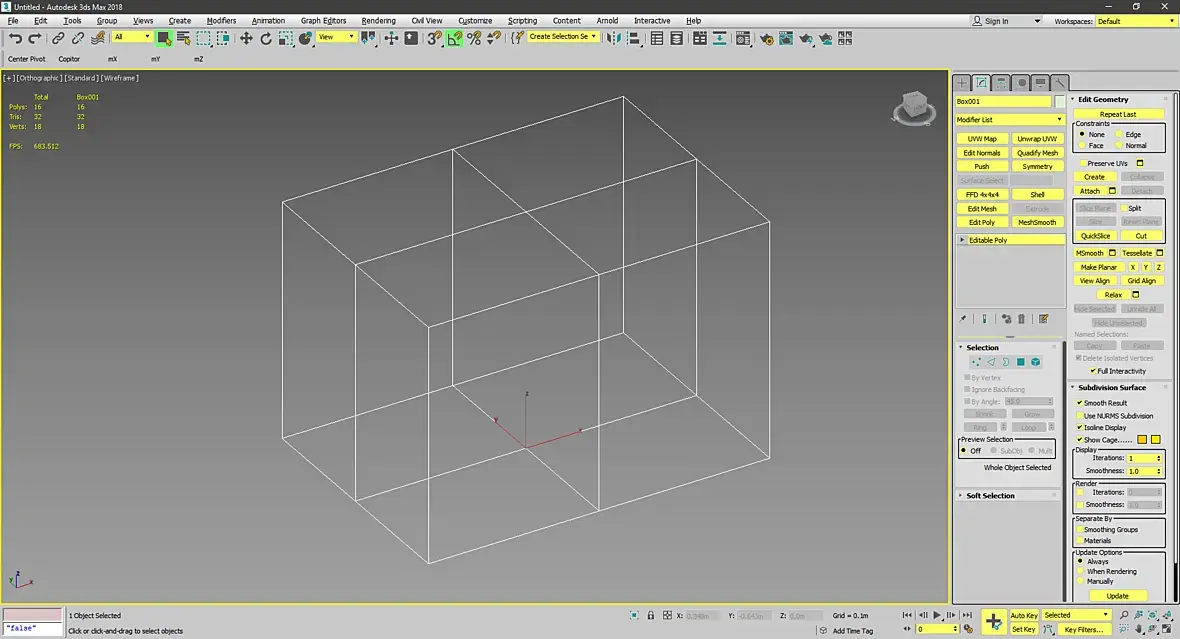

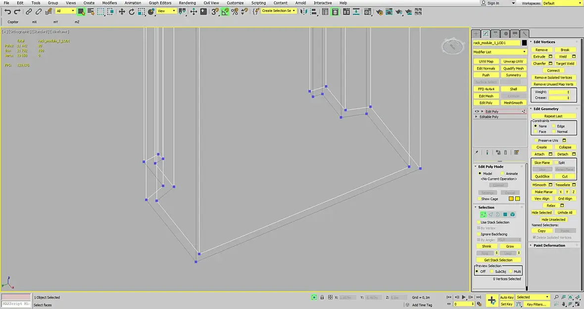

Ну как это нормально.
ещё раз покажу.
пошагово.
1) кубик. всё ок норм
2) включаем wireframe
пока всё нормально
3) переходим на подобъекты (любые, вертексы, эджи, полики, короче неважно)
иииииииии тадам
как видим грани которые вне зоны видимости, становятся тёмно серые и почти сливаются с фоном.

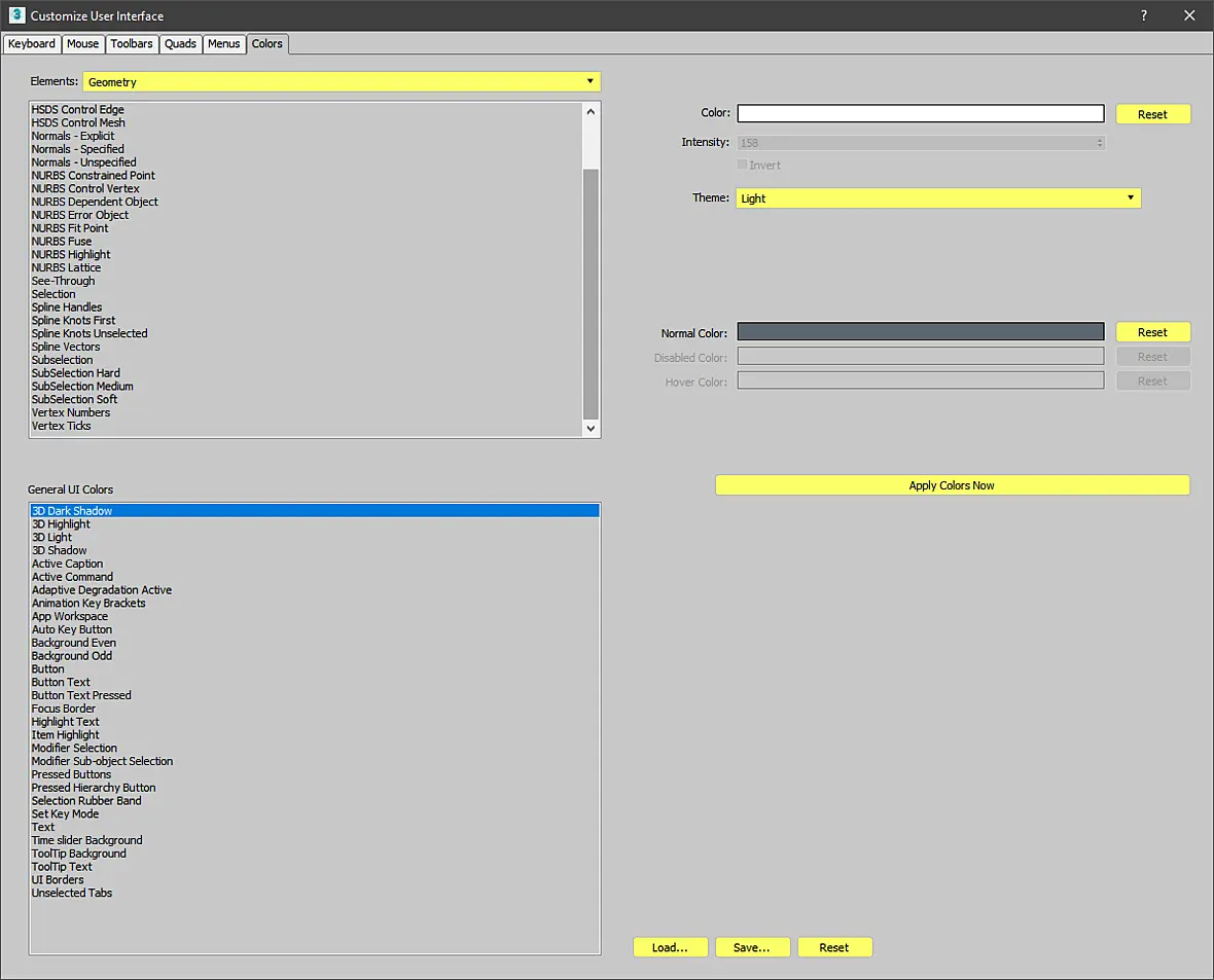

во вкладке Customize user interface - Colors - Elements - Geometry я не нашёл подходящего параметра для смены этого цвета.
вот весь список
максимум что можно сделать, это поменять цвет выделения, но всё равно, задние грани почему то при переходе на подобъекты сильно темнеют.
Сообщений: 4423
mad_torch может фон потемнее сделать?
На сайте c 19.02.2015
Можно отрубить затенение задних граней этой командой
nitrousgraphicsmanager.DarkerEdgeOption = #off
тогда всё станет как в старых максах - до 2017
ну, как я уже писал, это один из вариантов.
Но это костыль, который мне не нравится. Просто дефолтный цвет фона такой приятный)) моему глазу, что от его изменения реально коробит.
если конечно ничего другого не будет, придётся страдать и привыкать.
понятно, что через месяц полтора привыкнешь, но всё таки хотелось бы обойтись меньшими страданиями))
уууууууууууууууууууууххххиииииииииии, спасибо тебе товарищь!!!!!!!
