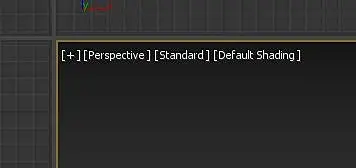

Перешел на 18 макс. И все бы ничего, но возникла вот такая проблема.
При переходе в режим перспективы с камеры через горячую клавишу, вместо того, чтобы остаться в положении камеры обзор переносится в другую точку. А если быть точнее, то он запоминает последнее положение, которое было в режиме перспективы. А если делать то же самое, но через переключатель во вьюпорте, то все нормально. Вид остается на том, же месте, где и камера.
Кто-нибудь с подобным сталкивался? И есть ли решение данной проблемы?
Да тоже самое у меня , отсюда переключаю и все нормально
На сайте c 28.07.2013
Сообщений: 1621
KZ17
imaginarius123,александр..., проверил у себя, все норм...

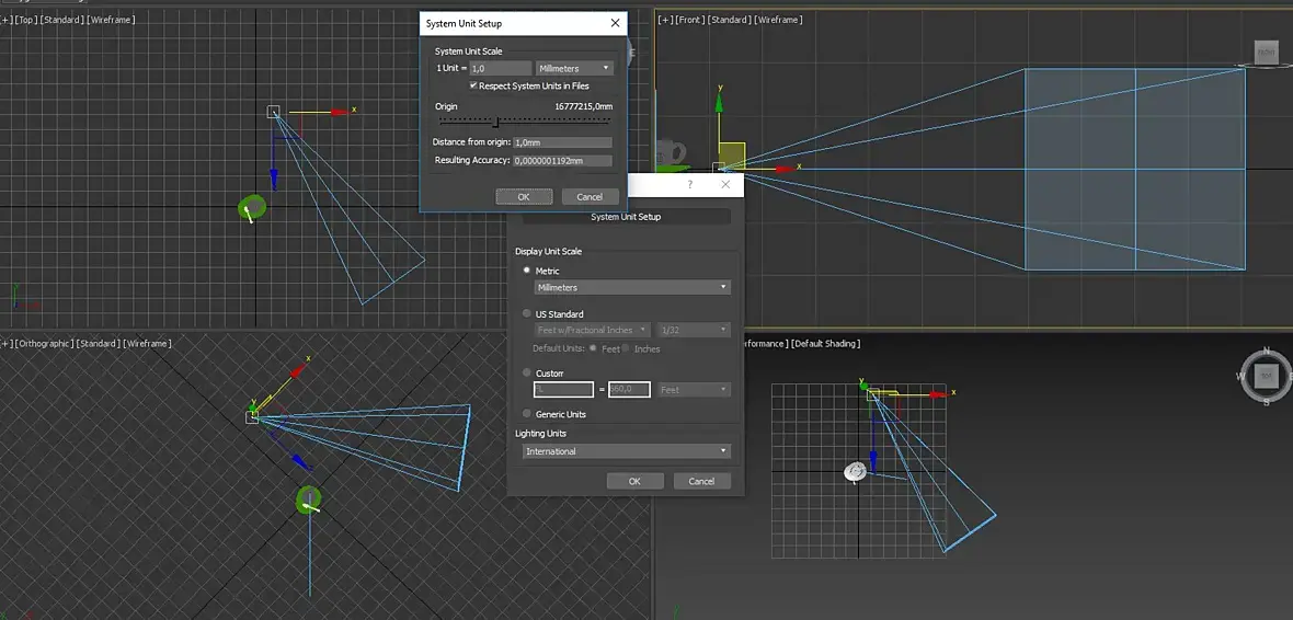

Добрый день!
Подскажите на какую галочку ткунь, что бы поменять размер камеры во вьюпорте.
Единицы измерения везде миллиметры, но любая камера которую ставлю практически невидима.
