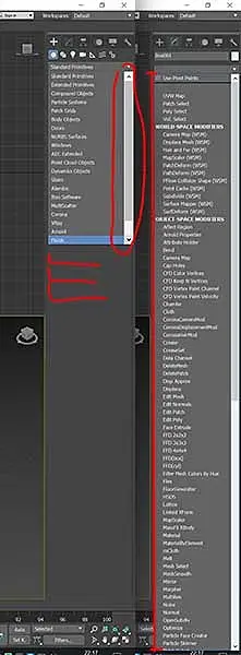

Сообщений: 248
Ни кто не в курсе как сделать так чтобы список в панели Create был больше 20 строк, такой же к примеру как в Modify...Как прокрутку эту убрать? Экран то позволяет ещё пару строк вывести)

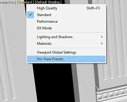

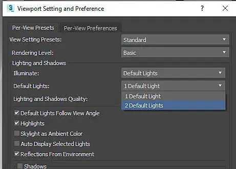

Цитата Lanpochka:
Цитата vallimexx:
Цитата pSergio: Всем привет! Появилась такая проблема, в режиме Default shading все текстуры стали прозрачными во вьюпорте. Аналогичная ситуация. Привык работать в режиме "2 default lights" именно в этом случае лезет этот глюк. Переключение с Nitrous Direct3D 11 на 9 данную проблему решает, но тогда появляется другая: карта VrayHDRI на бэкграунде начинает отображаться черным. Аналогичная ситуация. Причем, открываешь один раз есть такой глюк с текстурами, закрыл, крыл еще раз - уже нету глюка. У вас какая версия Windows? У меня такая фигня появилась на Win 10, до этого на 7ке все нормально было.
Добрый день!
Подскажите никто не нашел решение проблемы. Сил нет уже(((
Нашел ответ!
