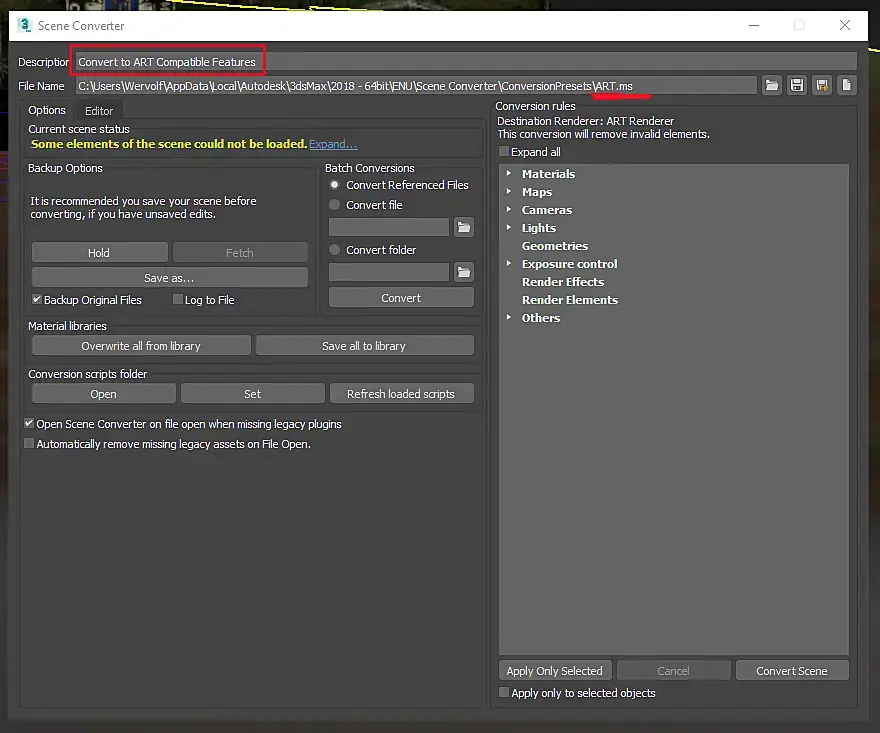

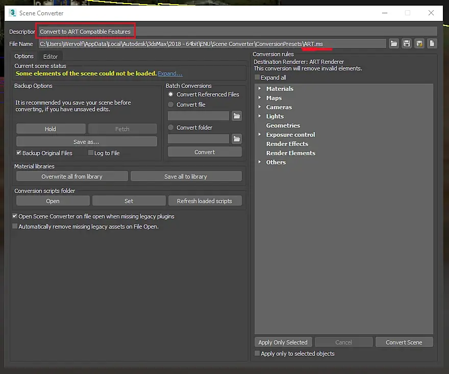

Вот ещё один заскок 2018-го 3DS Max'a: при открытии некоторых сцен автоматически открывается Scene Converter, при чём предлагает сконвертировать сцену в формат ART Render'а, хотя по умолчанию стоит Corona Может кто сталкивался с подобным и знает, как лечить...
Сообщений: 4232
Написано же - "Open Scene Converter on file open when missing legacy plugins"
А как сделать, что бы не включался этот конвертер, а грузилось все как есть?
У меня такое же окно вылазит если загружаю модель с отличным от типа рендера материалом.
На сайте c 19.10.2010
Сообщений: 326
Брянск
в этом же окне слева вторая снизу строчка, снимите галочку

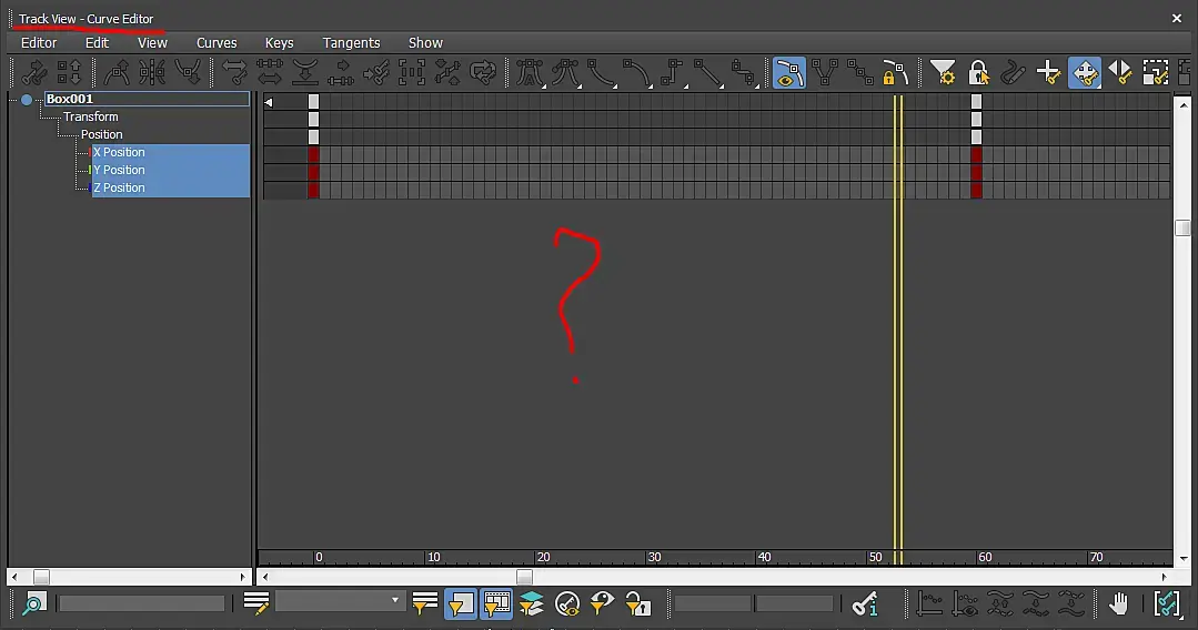

Может у кого был такой баг, когда CurveEditor выглядит, как DopeSheet и не переключается в кривые.
Удаление 3smax.ini не помогло, обновление 2018.2 тоже ситуацию не исправило. Может кто сталкивался?
Да тоже была такая проблема помогло 4 обновление 3dsMax2018.4_Update
