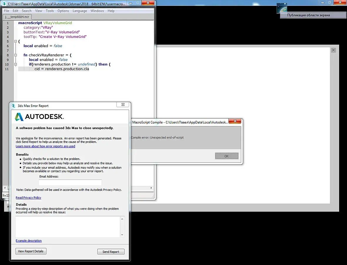

При открытии нового пустого файла  3дмакс 2018 выдает ошибку и зависает , но при открытии любого рабочего файла всё норм. приходится заходить каждый раз через какой нибудь файл, СП4 установил, ничего не поменялось
На сайте c 03.07.2016
Сообщений: 356
У вас там ссылка идёт на VRay-VRayVolumeGrid.mcr из указанной папки. Показывает неожиданный конец скрипта. Можно ли удалить этот скрипт, я не знаю. Возможно переустанавливать VRay придётся.
На сайте c 31.03.2007
Сообщений: 155
при открытии готовой сцены всё нормально, так может быть?
из за этого скрипта
кто нибудь, у кого макс 2018, (Vray 3.60.03) пришлите , плиииз, файлик VolumeGrid.mcr (может, замена его решит проблему)
Сообщений: 356
Этот файл перезаписывается при каждом открытии 3ds max.
Сообщений: 4785
а еще идет русские пути, которые часто приносят лишь проблемы в софте

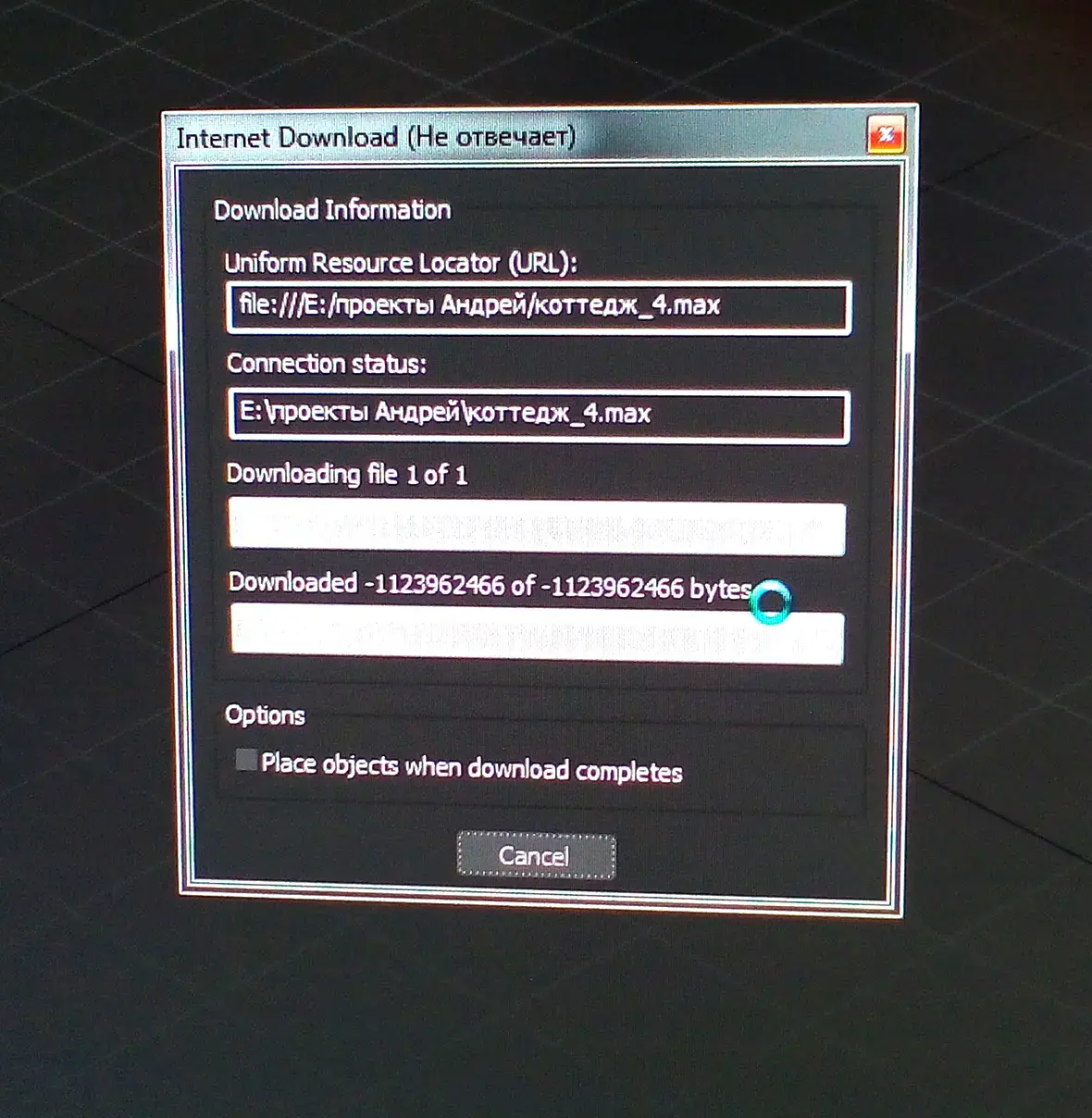

Всем привет! При перетаскивании во вьюпорт вот такая шляпа, причём порой достаточно долго качает)))). Пришлось путь менять, потому что по молчанию "качает" через временную папку макса, системный диск ssd и за день гигов под 30 накидывает. Можно как то отключить, что бы по старинке ? Если мержить через меню (импорт и т.д) то всё норм. Это окошко ещё и не скриниться...
