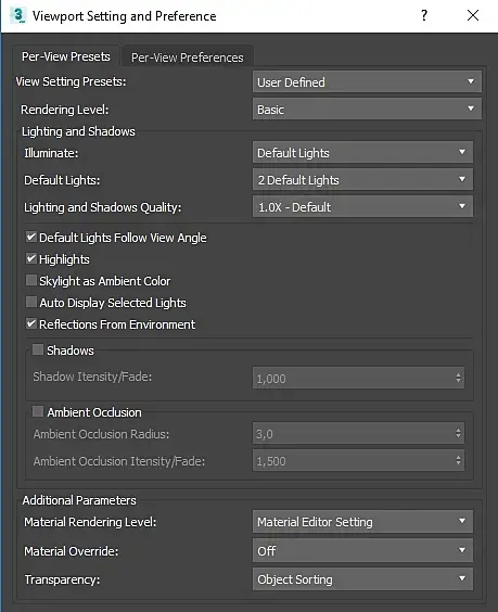

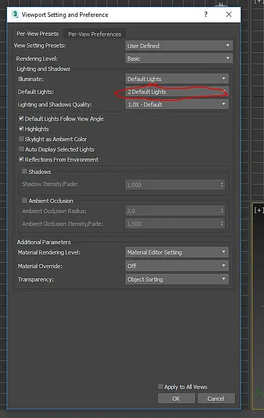

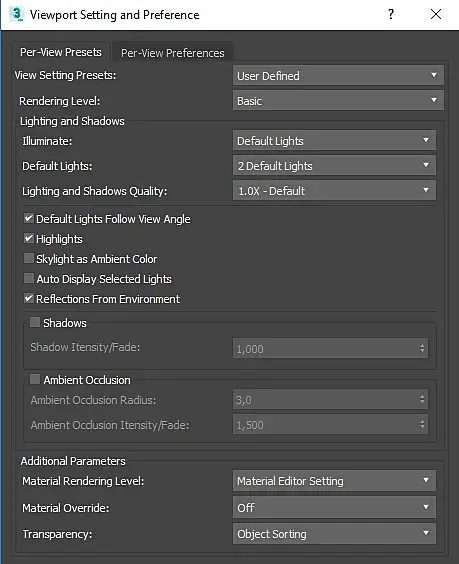

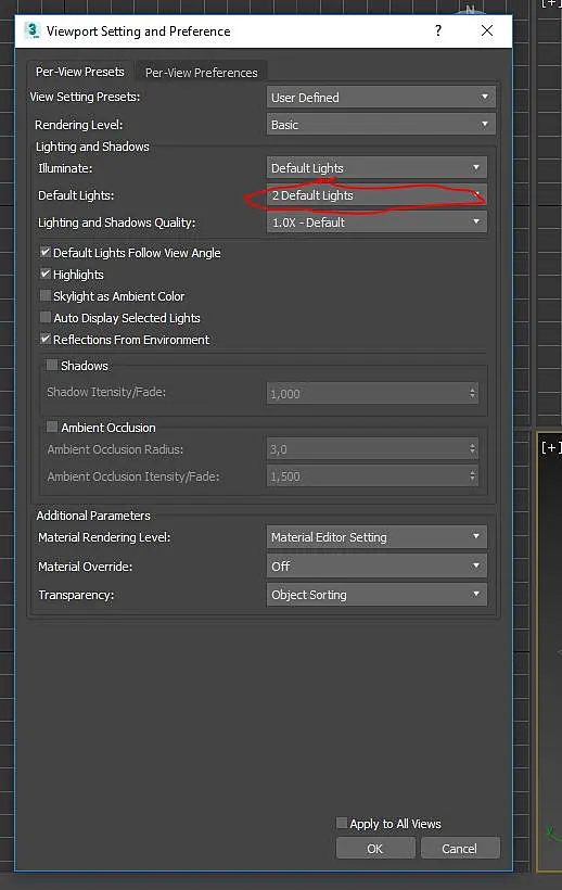

Всем привет. Есть вопрос по 2018 максу. Подскажите как убрать тень во вьюпорте на потолке? В 2015 это проблема легко решалась, а тут что-то не могу найти. Не очень удобно работать с черным потолком.
На сайте c 03.07.2016
Сообщений: 356
Там, где [Standart] выберите Per-View Presets. И установите два источника и уберите галочки в разделах Shadows и Ambient.

На сайте c 20.01.2012
Сообщений: 70
Warsawa
LanpochkaMittya  Спасибо помогло!
На сайте c 08.10.2011
Сообщений: 788
Lanpochka, Mittya
ещё надо отключить галочку Default Ligts Follow View Angle
Сообщений: 70
Warsawa
Ага спасибо!
