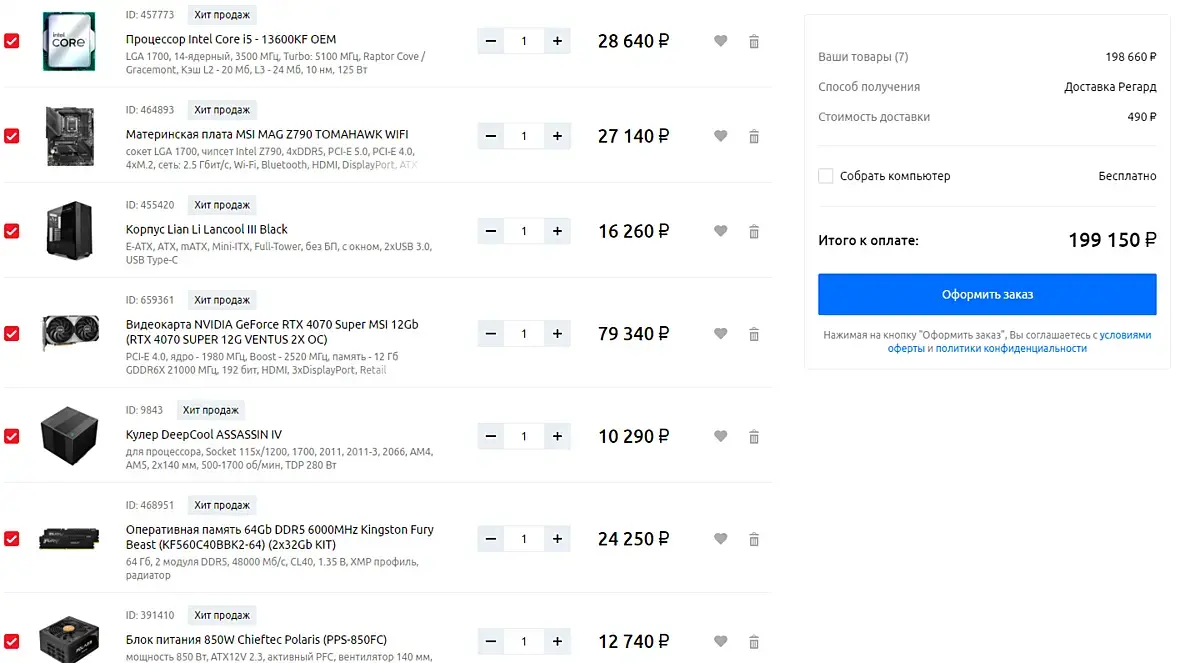

Цитата alexfmos:
не для 3D рендера, но современную, в основном для Stable diffusion
Вот накидал по быстрому в регард. Подходит ли всё? Нормальный ли выбор для такой задачи? Или с чем то перебор недобор? Не сложно ли это всё настраивать? на 10-ке всё работать будет?
На сайте c 24.06.2014
Сообщений: 5050
alexfmos, у 12-13-14 Интелов планировщик который управляет потоками заточен под Windows 11. Если софт старый или разработчики не позаботились об этом моменте - то на Win10 эти процы могут не на полную работать с этими программами. А именно - либо будут рендрить только P-Ядра либо только E-Ядра. На Win11 таких проблем нету, в том числе и с старым неадаптированным софтом.
Если же остаться на Win10 но использовать свежий софт, например свежие версии Corona/V-Ray, то проблем не должно быть. Так как сами разработчики рендеров позаботились об этом моменте. Но если на Win10 поставить например Corona 8, то процессор не будет половину ядер задействовать.
Corona/V-Ray я привел просто как пример. Такое может случится с любой неадаптированной программой под 12-13-14 Интелы на Win10.
13600K можно и не настраивать в общем то. 13900K-14900K настраивать - нужно. Плата лютый оверкилл под 13600K, 18 линий VRM на 90А мосфетах это оптимально под разгон 13900KS-14900KS на Direct-Die кастомном охладе на ЖМ. Под 13600К хватило бы с большим запасом платы с вдвое менее плотным питальником. В целом конечно ничего страшного, плата хорошая, просто избыточна более чем вдвое для этого процессора.
И еще. Не перепутайте обычный Томагавк и MAX Томагавк.
Там есть ВАЖНЫЙ момент связанный с тем что MAX версия Томагавка делит первый M2 слот SSD с первым слотом PCI-E Видеокарты. Так что если вдруг вам понадобиться поставить четыре SSD на плату или SSD в первый слот - то видеокарта потеряет половину PCI-E Линий и вместо х16 будет только в х8 работать. Старый не-MAX Томагавк так не делает.
На счет 6000Mhz памяти, на этой частоте и с этой конкретной платой нужно следить за System Agent (SA) вольтажом. Z790 Tomahawk завышают SA до неприличных значений, когда память с активированным XMP/Разгоном. Лупят выше или около 1.35V SA, это тот уровень который уже может калечить контроллер памяти в процессоре. Решение простое, в биосе выставить System Agent вольтаж ниже или около 1.3V. Тут зависит от качества процессора, у меня например 13900KF стабилен на 1.18V, но все что до 1.3V безопасно, все что выше - нет. Так что после активации XMP, в HWINFO64 глянуть какое напряжение в автомате выставилось на System Agent (не путать с напряжением на сами ядра, ЭТО ДРУГОЕ) и если оно высокое - понизить руками его. Если оно ниже 1.3V - не трогать.
На сайте c 19.02.2011
Сообщений: 4260

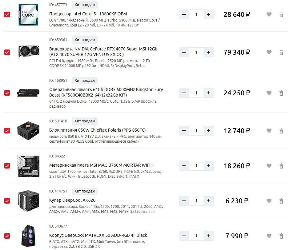

Earanak,нагуглил на 3d news сборку на этом проце. Предлагают B760. Кулер проще. Корпус проще.
Вообщем вот так вышло чуть дешевле. 178К
Кстати насколько там нужно 64 гига? Может и 32 хватит для таких задач?
Сообщений: 5050
B760 чипсет плату я бы не советовал. Да, конечно судя по описанию вы не собираетесь настраивать проц и в целом ничего страшного по идее, но меня бы лично душил факт пачки ограничений связанных с настройкой и памяти и процессора и ограниченными возможностями в настройке вольтажей. Например вот недавно читал нытье на форуме что IA CEP нельзя отключить на B760 чипсете а на Z790 можно. Логичное решение от производителей плат, но лично я бы такую плату в мусорку выкинул бы сразу как узнал бы об этом )) Но опять же - если ничего не настраивать, то может и норм.
По памяти не имею ни малейшего понятия. Я как поставил себе 128гб то как то и перестал за ней следить. Но подозреваю что 64гб это все таки перебор. У DDR5 памяти - есть компромисс. 24гб Плашки. Можно поставить 2х24гб (48гб) smiley-unknw.gif
В остальное, кулер и корпус с БП не вникал, не моя тема.

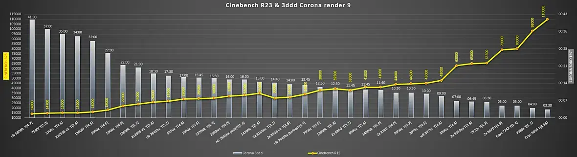

sdru, 5.7ггц это частота малопоточного буста когда нагрузка идет на половину ядра. И то скорее я бы сказал 5.6ггц. При нагрузке на все ядра в зависимости от платы, охлаждения и удачности конкретного экземпляра стоит ожидать частоту от 5.1 до 5.3ггц.
Нормальный процессор. Так как он относительно свежий то еще наблюдается тенденция к снижению ценника. Так что через 3-4 месяца думаю он станет не просто нормальным а отличным выбором, если ценник на 15-20% еще просядет. По местным результатам он выходит на ~16% быстрее в рендере чем лучший результат у неразогнанного 7950Х и 13900K-14900K на андервольте. По однопотоку он догнал уже 13900K-14900K +/- Из неприятного, I/O чиплет относительно 7950Х - не получил улучшений. То есть, iGPU, Контроллер Памяти, Infinity-Фабрика - все осталось как у 7950Х.

Цитата rainmangrizzli:
в рендере на 18-20% быстрее.
Смотря где и что с чем сравнивать.
Местная Corona Тест сцена :
Лучший результат не-разогнанного 7950Х на стоковой частоте - 734сек
Лучший результат не-разогнанного 13900KF на стоковой частоте - 724сек
Лучший среди трех результатов 9950Х - 610сек
Получается если я верно считаю :
9950X на 17% быстрее чем 7950Х.
9950Х на 16% быстрее чем 13900KF.

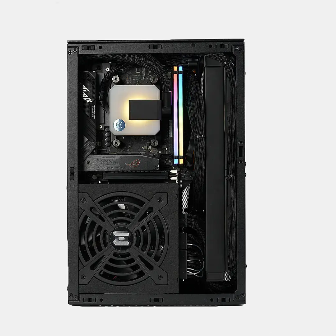

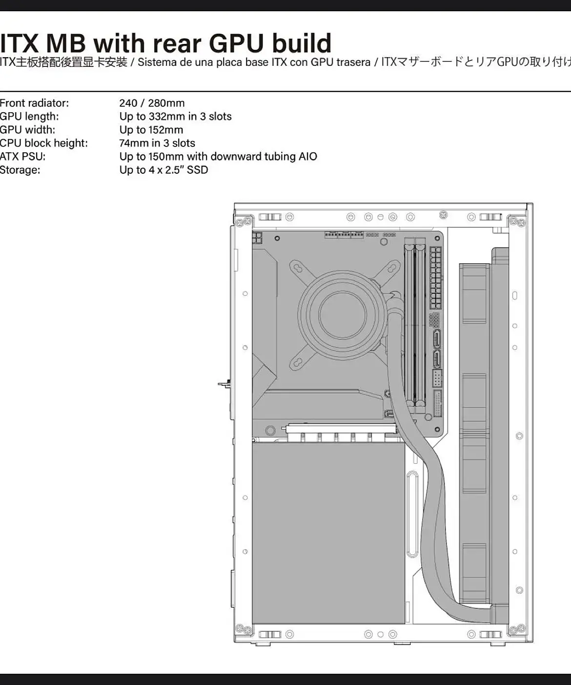

Здравствуйте ! Собираю небольшой
, переносной комп в корпусе Meshroom S V2. Есть возможность использовать только двухсекционку под охлаждение и mini ITX плату. Подскажите 7950Х/13900K/14900K получится использовать в таком корпусе или лучше рассматривать что то по проще ? Corona render
Сообщений: 4239
Maxim Gorky, Действительно пушечка.
Сообщений: 7130
Maxim Gorky, 7950x легко. можно и 9950х
