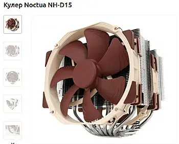

shafxat, интересно, а на топовом воздухе (noctua d15 gen2 и аналоги) можно поместиться до 90 градусов, при такой же производительности?
На сайте c 19.04.2019
Сообщений: 815
попробуйте напишите .
На сайте c 16.12.2010
Сообщений: 1258
EU
https://ncc.noctua.at/cpus/model/AMD-Ryzen-9-9950X-1831
Моя ставка - можно

Какая интересная ссылочка. Оттолкнувшись от неё, выяснил для себя, что для охлаждения ryzen 9900x - 9950x вполне может подойти этот самый легендарный суперкулер NOCTUA, но не обычная версия, а двухвентиляторная https://noctua.at/en/nh-d15-g2-lbc - именно версия LBC - для AM4-AM5.  Значит ли это, что можно рассматривать этот кулер для полноценного охлаждения ryzen 9900x-9950x взамен СЖО указанной в шапке темы?

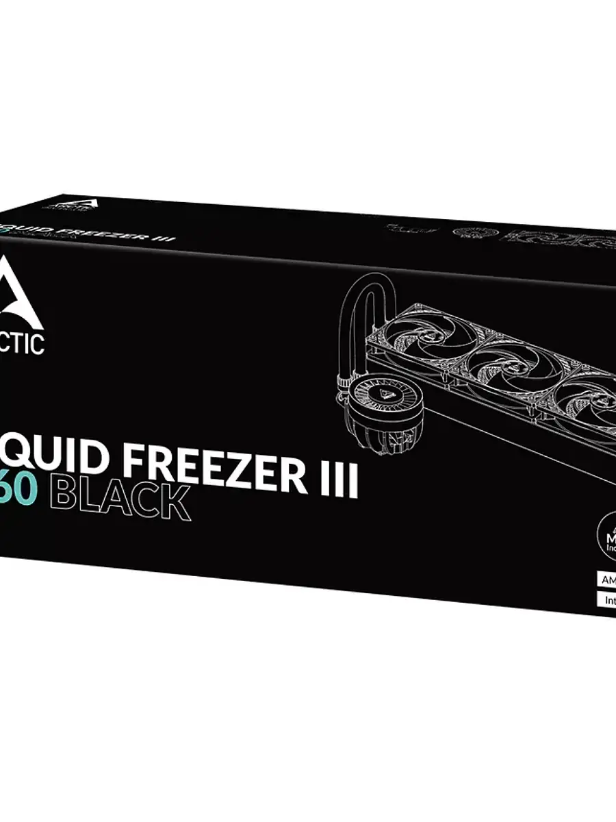

до скольки ватт разгоняли 9950 в тесте и по времени сколько? ( 10 минут ? 20 секунд? или в играх по баловались и успокоились?)
со времени появления 12900к. 13900к. 7950 . на ютубе море видео где очередной дебелоид тестирует процессор на воздухе . другая категория этих же умников насмотревшись эту галиматью начинает всех убеждать что водянка не нужна . хватит суперкулера.
любой суперкулер по производительности = арктик 280 .
арктик 280 не справляется у нас с задачей на топовых процессорах .  мне кажется эту тему можно закрыть раз и навсегда .  любой из топ процессоров будет работать на водянке 360 с более высокой частотой , чем на воздухе или водянке 240 - 280 .
вот эти все разговоры как переливание из пустого в порожнее
С какой задачей?
Разница в 150-200 Вт рассеиваемой мощности между 1-2 и 3 смущает только меня?
5900X три года работает под BQ SR3 за 50 баксов с 5 трубками прямого контакта. 4.4-4.5 при загрузке до половины ядер, 4.2-4.3 если все. Температуры в пределах 80. Рендерю сутками.
5950Х у товарища столько же работает под BQ DR4, греется чуть сильнее, но у него было желание выжать побольше, а у меня - нет.
Я купил NH-LS12x77, вот доедет корпус и посмеемся все вместе (или нет) - увлекательная жизнь ооо ууу предтопового процессора в 15-литровой ITX-духовке.
Поскольку в бивисе есть возможность выставить температурный лимит в комбинации с андервольтом и забыть, вопрос "апатянетли" теряет всякий смысл. Вопрос только в том, какими процентами реальной производительности придется пожертвовать.
В случае с самыми новыми D15 жертвовать не придется вовсе, но да, с СЖО будет холоднее и чуточку быстрее. Если это важно
Вот вы протестируете и покажете нам насколько разница

Странно, я покупал еще в 2019 году d15 - вроде он всегда был 2-х вентиляторным.

у меня знакомый собирал несколько компов себе  на 7950 . в мини корпусах . охлаждение на воздухе и арктик 280 . есть там разница в рендере .

Если я правильно понял, то вот этот кулер, о котором я упоминал https://noctua.at/en/nh-d15-g2-lbc   - помимо наличия двух вентиляторов, имеет ещё целый ряд отличий от старой версии (8 тепловых трубок, какие-то геометрические усовершенствования (для лучшей совместимости) и плюс ещё там есть три версии - универсальная, для LGA1700 и для AM4-AM5)...можно подробнее почитать на сайте NOCTUA
Я не спорю что разница будет (с большой вероятностью в пользу СЖО), но как альтернативный вариант охлаждения для топовых райзенов разве нельзя рассмотреть этот кулер?  особенно для тех, у кого фобии относительно СЖО и кто готов пожертвовать неким процентом производительности....Ключевым показателем в данной ситуации становится именно этот самый процент.
и ещё дополню....тесты в сети имеются..и они по большей части касаются 7950х....но учитывая обещанное улучшение энергоэффективности 9900х-9950х напрашивается вывод, что эти тесты недостаточно объективны применительно к новым процессорам.  Хотелось бы верить, что новые процы реально холоднее.  Но это пока только теория. Нужны тесты конечно же
