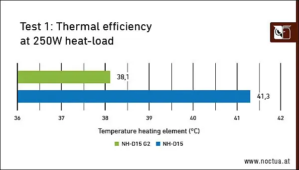

Согласен, но только среди них нет наличия второго вентилятора :-)
Кстати на сайте noctua даже крутые графики есть. Смотрите, какая на диаграмме зашибенная разница
Прямо смотришь на неё, и бежишь в магазин за новым g2. Потом возвращаешся домой и смотришь на число, с которого начинается график.smiley-biggrin.gif
Ну это классика хуанга:
--------------99.5 fps
----------------------------------------------------100 fps
UP TO 2.5X FASTER
Если шутки чуть в сторону, то сам кулер -3 градуса, монтаж со смещением еще минус парочку (offset mount), то да это и набежит 5-6, а это та самая мега-разница между лучшими воздушными и одними из лучших готовых СЖО. Так и работает

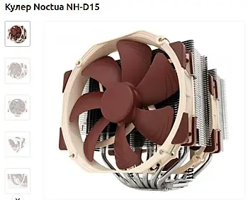

Цитата ddd-maker:
но не обычная версия, а двухвентиляторная
Странно, я покупал еще в 2019 году d15 - вроде он всегда был 2-х вентиляторным.
У них две версии D15 двухвентиляторный, а D15S одновентиляторный. Но всегда можно было докупить еще одну вертушку и прицепить дополнительно.

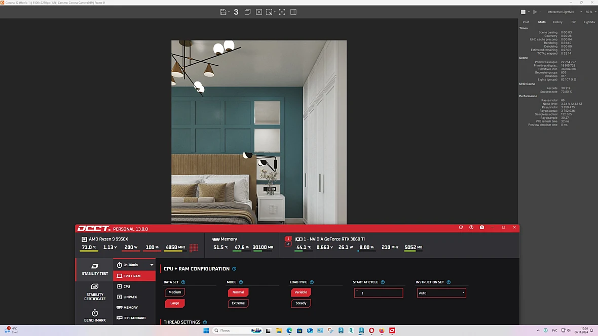

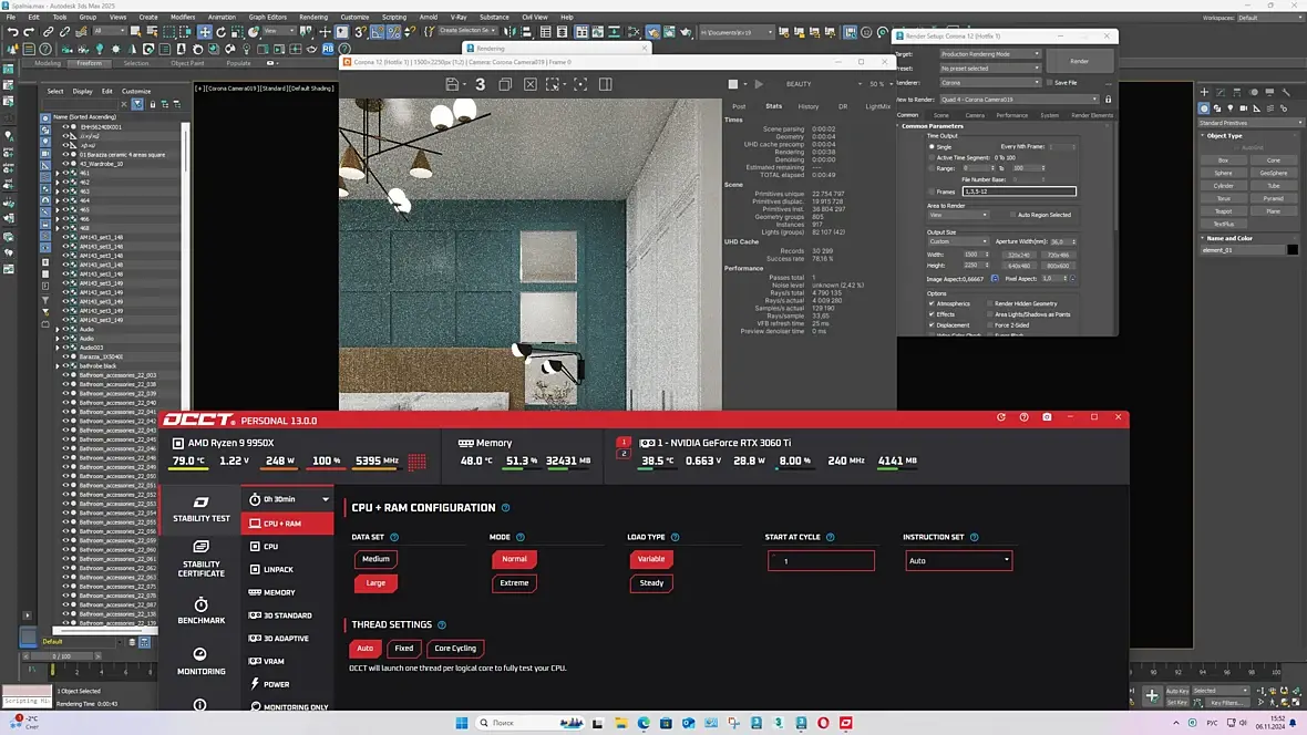

первое фото это по умолчанию настройки. второй скин ограничение на 90 курва минус 25(9950 естественно)
и сейчас посмотрел в этой сцене время рендера при разных настройках .
59-17 против 51-02
разница приличная

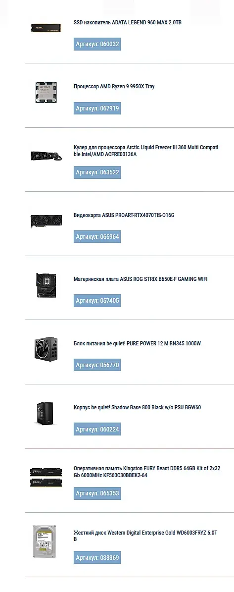

гляньте сборку, с чем можно столкнуться с новым 9950 и где нет смысла переплачивать. Спасибо
На сайте c 11.02.2011
Сообщений: 390
при выбранной видюхе мне кажется блок питания киловатник - это перебор, калькулятор be quiet пишет что и 850 хватит, если Вы не планируете в будущем 5090 купить, а так вроде хорошая сборка. Видеокарта для GPU рендера?
На сайте c 15.10.2008
Сообщений: 62
Цитата hunger:
Видяха с приходом AI - лучше-больше, 3060ti 8gb маловато.
На другом форуме поругали меня за мать асус оверпрайснутую и видяху сказали тоже от других вендоров посмотреть.
C бп вообще непонятно: всё что у меня раньше работало сейчас у многих не в фаворе, советуют -  NZXT C series 850w

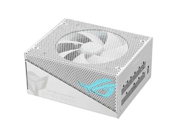

Подскажите, а БП "1000W ASUS ROG STRIX Gold Aura" кто-нибудь пользовался, есть какие-то отзывы о нём?
