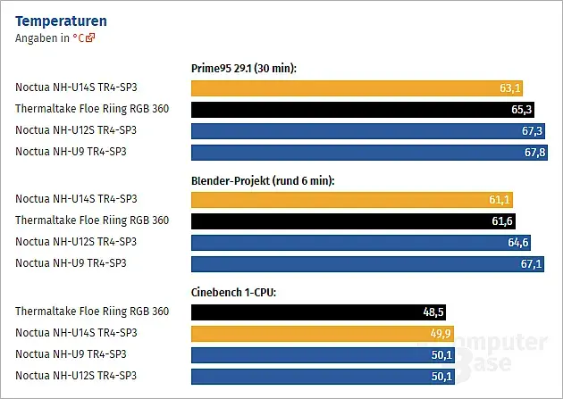

Цитата MountainTrooper:
Цитата Determined:
В полной 30-минутной нагрузке
Чем нагрузка осуществлялась?
Рендерингом в Corona.  Собственно для этого и покупался)))
На сайте c 22.06.2013
Сообщений: 3965
Adamstown
Ну это нагрузкой с натяжкой назвать можно. Скачайте AIDA и запустите FPU Stress Test (только его), и смотрите как ваш проц прожаривается под настоящей нагрузкой.
На сайте c 29.04.2016
Сообщений: 106
На сайте c 14.05.2009
Сообщений: 845
Spain
Эммм...а зачем? У меня нет цели нагреть процессор. С той задачей для которой он был куплен, справляется на ура... Так то можно прикола ради и в духовку системник засунуть. Только в чём смысл? Мы тут все работаем на системниках для превращения времени в деньги, а не пытаемся их поджарить..
На сайте c 15.07.2013
Сообщений: 198
Russia
Цитата Determined:
 Просто в качестве информации:
Тут звучало мнение, что данный кулер Noctua NH-U14S TR4-SP3 ничерта не сможет охладить AMD Threadripper 1950X. Так вот, машина собрана. В полной 30-минутной нагрузке, без разгона температура выше 62 градусов не поднялась. Обороты в районе 1100. И достаточно тихо. Правда на термопасте и корпусе не экономил. Может кому пригодится инфа smiley-wink.gif
16 ядер размазанные на огромный сокет из двух процессоров да еще и с частотой 3,6ггц!
Гайз, чему тут удивляться?! Ему радиатор побольше поставить и вообще куллера не нужны будут...(сарказм)
Сообщений: 106
"Частота такого процессора при полной ресурсоёмкой нагрузке на все ядра составляет порядка 3,3 ГГц.Снижение сложности накладываемой на процессор нагрузки ожидаемо приводит к увеличению тактовой частоты. Например, при запуске тестирования Prime95 29.2 в однопоточном режиме, Ryzen Threadripper 1950X работает на частоте порядка 4,1 ГГц, а при исполнении четырёх потоков реальная частота «гуляет» в районе 3,95-4,0 ГГц. Впрочем нужно понимать, что частота корректируется технологией XFR, а она опирается на температуры"
Из статьи. При температуре в 62гр. какая была частота на всех ядрах?
На сайте c 09.09.2010
Сообщений: 4930
m.s.k.
частоту замерьте при рендере
Сообщений: 3965
Adamstown
Смысл в том, что если у вас стояло "умное" управление питанием от материнки, от софта АМД или еще от чего и вы в нём не ковырялись, то даже при относительно небольшой нагрузке оно могло даунклокнуть частоты до приемлимых во избежание роста температуры.
Как уже было сказано, промониторьте ядра. И прогоните интереса ради ФПУ тест.
На сайте c 16.10.2017
Сообщений: 682
как выше сказали - процессор может уходить, грубо говоря, в троттлинг. т.е. температура у вас маленькая может быть не изза того что система охлаждения эффективно работает, а изза того что процессор во избежание перегрева чрезмерно частоту работы снижает. Поэтому нужно дать экстремальную нагрузку на него, чтобы посмотреть как он себя ведет в крайнем случае. Ну и мониторить при рендеренге частоты.
