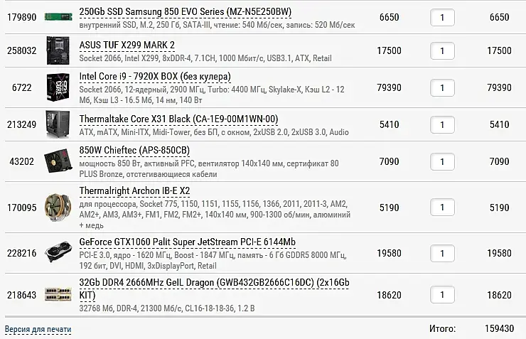

На сайте c 25.01.2017
Сообщений: 19
Что-то никто про мою первую сборку не отзывается (
Брать не брать?

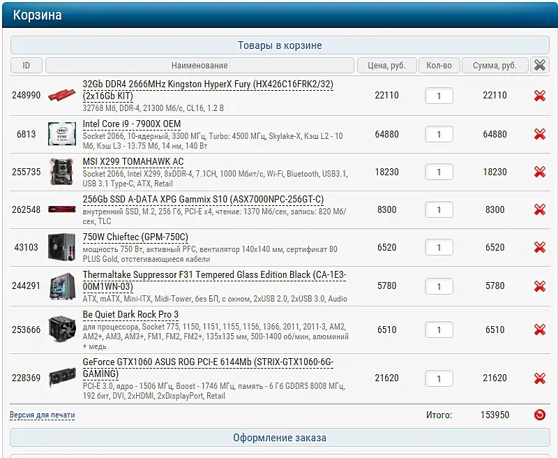

На сайте c 09.09.2010
Сообщений: 4930
m.s.k.
Цитата Мотив71:
Брать не брать?
пойдет, если не придераться, но я бы взял такой конфиг
Сообщений: 19
Спасибо!
Можно еще мнение Stena по сборке и видеокарте - если есть возможность, надо что-то получше или нет
Видеокарта 8Gb (PCI-E) DDR5 ASUS STRIX-GTX1070-8G-GAMING (RTL) DVI+DualHDMI+DualDP+SLI (GeForce GTX1070)

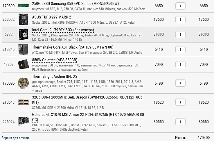

Сообщений: 7130
Мотив71
как вариант на более мощных процах:
и с 1070
Сообщений: 3992
После того, когда тут страниц 10-ть назад тестировали 7820X и он оказался по скорости виза очень близок к 7900X, да и по затратам выгоднее, я 7900X считаю "фейлом". Хотя возможно какой-то подвох бы с тестами.
Видеокарта только для макса? Если для игр, то 1070 как раз оптимальна.

kingstones,Rebate,sten спасибо за комментарии!
Буду без фанатизма, переплачу за блок питания и возьму свою первую сборку с видеокартой, которую советовал Sten - Видеокарта 8Gb (PCI-E) DDR5 ASUS STRIX-GTX1070-8G-GAMING (RTL) DVI+DualHDMI+DualDP+SLI (GeForce GTX1070)

Сообщений: 7130
Мотив71
я бы брал по возможности за 170к))
7920 это уже серьезно
Сообщений: 4930
m.s.k.
Цитата sten:
Мотив71
7900х тоже неплохо, если хочет уложиться в 159, но брать за 159 тыс i7 это странно
