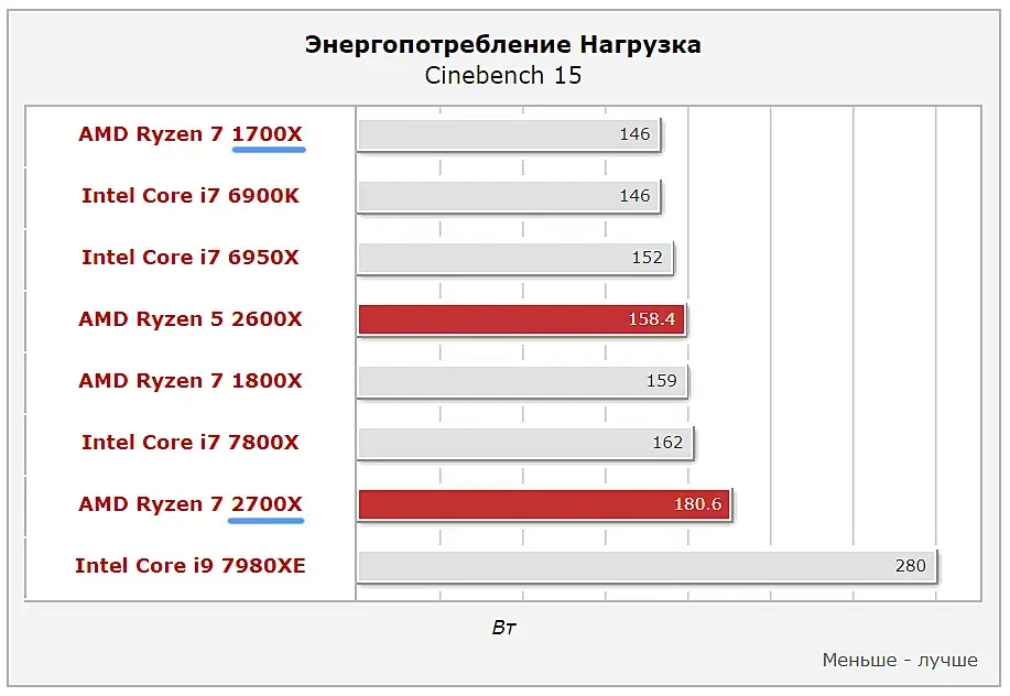

Сообщений: 3992
Цитата gunslinger:
Q: "Для 2700X этого мало. В долгую задохнется, будет сбрасывать частоты."
Вон оно че, оказывается. И как только у меня сутками рендерит 1700X
Да при чём тут первое поколение. Пост не о том, что 2700Х встанет. 1700X будет одинаково нормально работать при любой температуре до своего предела троттлинга, а у 2700Х от температуры зависит частота, если верить слайдам АМД, брошюркам их там всяким.
Да и в лоб 1700X не сравним с 2700X по тепловыдению в дефолте. Из-за разницы частот, потребление всё-таки выше.
