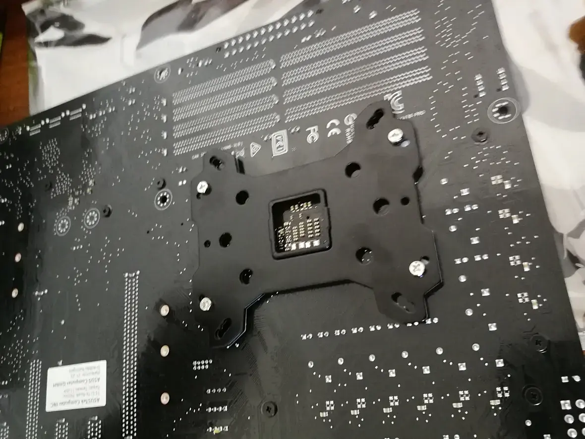

akkoxe, на усики конденсаторов крепление кулера то ли наезжает, то ли впритык.  Мастер долго думал и побоялся ставить.  Поставил боксовый кулер.  А потом мне другие люди посоветовали или крепление подпилить, или усики подрезать на материнской плате и поставить этот кулер.  Но пока стоит боксовый.

Сообщений: 10651

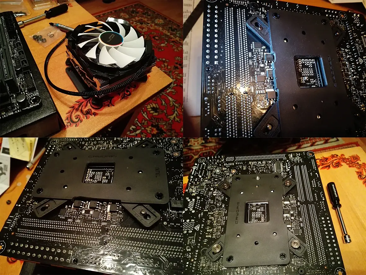

можно например еще бекплейт заизолировать, если в него прям втыкаются усики, к примеру куском плотного тонкого пластика, который не проткнется
На сайте c 10.08.2018
Сообщений: 24
Вот так https://ibb.co/ksNdtK

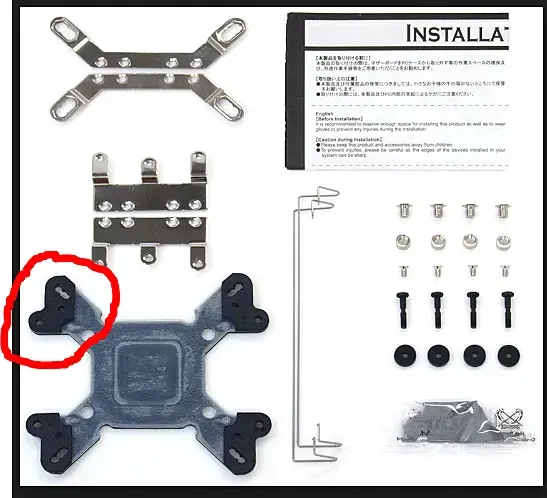

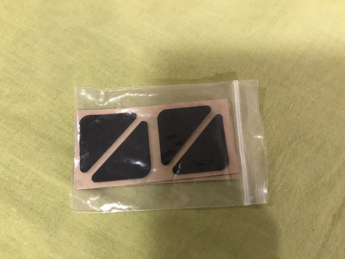

По идее в комплекте к такому бекплейту радиатора должны идти специальные резиновые прокладки. У меня например у башни Scythe Ninja 3 были такие. Посмотрите внимательно комплектацию и мануал по установке.
Типа таких.
Я пилил. Вам просто кусачками откусить края.
Вообще материнки у всех разные. У качественного продукта должно быть решение, однозначно. Должны значит быть резинки или что ещё.
Какой кулер Thermalright Macho Rev.B, вроде вы писали который в шапке? Если там нет резинок - то это днище, нужно вышвиривать такие товары из шапки форума!
У меня бекплейт задевал мосфеты. Спилил за минуты, благо материал углепластик что ли. Если у вас железо, кусачками откусите лишние.
