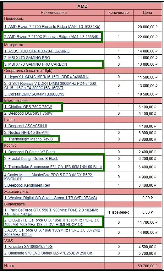

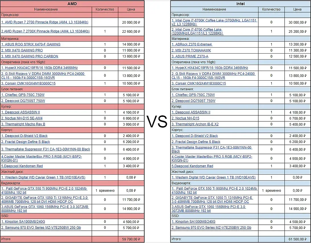

Добрый день. Собираю системничек для corona / vray. Есть два конфига, подскажите что все таки лучше из этого собрать. Рассматривается вариант и с 8700к но хватит ли материнки для разгона(хотя пока разгон не планируется, на будущее задел). Жесткий и видяха пока останутся какие есть, вскоре поменяю.

Цитата Reiiishi:
Enennvan
Все таки получается красные лучше синих(из-за многопоточности даже лучше чем 8700к?) Несколько уточнений если не сложно, перечисленная оператива по сути одинаковая получается или corsair лучше все таки? Так же кулер лучше мачо или просто нет смысла переплачивать за тот же ассасин? И корпус, знаю что они лучше, вопрос чем?)
Сообщений: 17178
Корпуса за 3000р хватит. Zalman Z3 ниче так.
2700x + Scythe Mugen 5100 в этом ящике = 65 градусов на рендере.
Сообщений: 3993
Разгон уже не тот, это не Core 2. Это два топ-проца.
База 2700X ≈ 4.0, разгон с воздуха ≈ 4.25, это 6%. База 8700K ≈ 4.3, из-за отсутствия припоя разгон с воздуха ≈ 4.7, это 7%.
Зачем этот гемор разгона на топе, нужна вам эта температура, этот шум ради < 10%. Это фигня, а не разгон, так... побаловаться. Вот там Q6600 с базы 2.4 без поднятия напряга ставился на 3.2 (+32%), и держал 3.6 (+50%). Вот это разгон так разгон, а сейчас времена пошли – купи топ и забудь или покупай воду, скальпируй, вкладывайся в комплектующие и т.п.

Enennvan, могу сказать что 16ГБ ОЗУ будет мало. Берите минимум 32, двумя плашками по 16. Что бы была возможность докупить до 64.
Аргумент в пользу 8700К в том, что встроен видеочип. Я три года работаю без видеокарты. Интерьеры по 20-25 млн полигонов нормально вращаются. Частные домики тоже в целом неплохо. Я бы точно не брал такой костыль, как 1050 Ти. А рассматривал бы 1070, для вьюпорта нормально. Имел опыт над большими ЖК, ощущения что нужна карта постарше не возникало. Для ГПУ рендеров безусловно надо брать топ, а для вьюпорта и встройки хватит. Но все зависит от задач. Для АМД 1050 Ти нормально. Сэкономите и получите чуть более комфортнее условия работы.
Сообщений: 3993
Так автор написала, что у неё есть 550Ti. Если сцены не будут упираться, то и не нужно покупать видюху.
