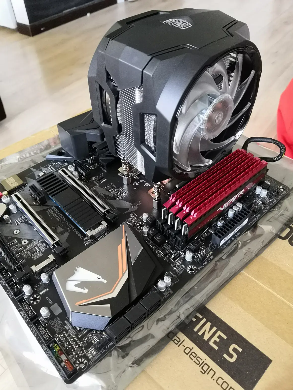

обратите внимание вот на этот кулер - https://www.regard.ru/catalog/tovar266635.htm
но он высокй! 166мм
Пишут, что перекрывает некоторую память с радиаторами. Это всё из-за кожуха вентилятора, который ниже начала ребер. И походу он высок также из-за этого аэродинамического кожуха.

Rebate
я собирал - всё там нормально, понятно что если высокая память то нужно смотреть - но в любом кулере так

Сообщений: 3993
Я прочитал второй отзыв по ссылке Регарда. Значит от материнки зависит.

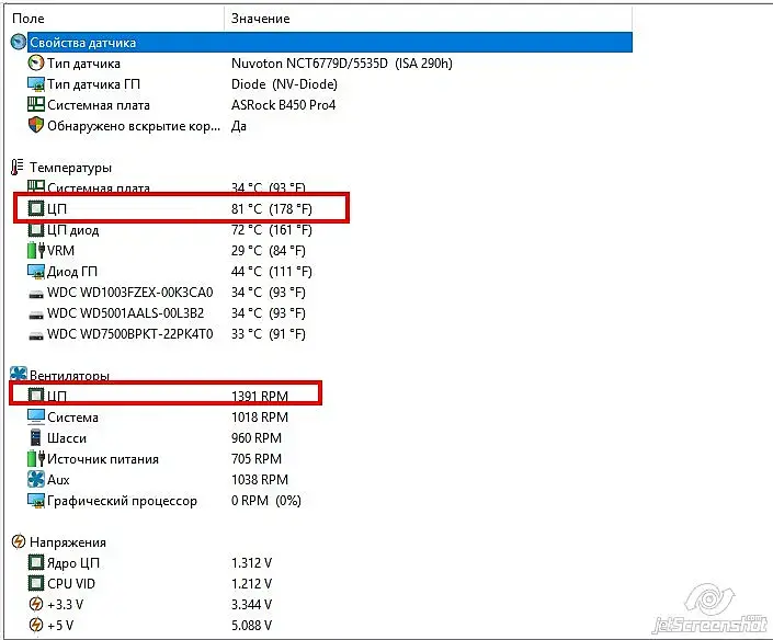

Termalright macho revA, 2700x в стоке под рендером, максимальная скорость куллера на нем 1400(стоит 1 куллер), корпус cm690 с 2 куллерами на вдув и 2 на выдув. Не знаю уже как уменьшить температуру. Все программы (и родная амд мастер) показывают такую температуру. Судя по отпечатку термопасты - прижим хороший
в общем я не понимаю что происходит - сейчас прямо во время рендера подлез пальцами и дотронулся до трубок системы охлаждения и до самой подошвы системы сбоку- и там реально градусов 40, не больше. температура вообще не чувствуется.
Райзены горячие - у меня в рендере 70 градусов в закрытом корпусе 63-64 в открытом с кулером DeepCool Assasin 2
водичку надо бы пустить по трубам. воздух слаб держать такие вольтажи
Сообщений: 7130
rudnikov2006
если трубки не горячие и с прижимом всё ок - то материнка врет...
Если рендерит и частоту не сбрасывает все с ним ок. В рамках допустимого. У меня на 1700х куллер взял слабый и изначально 95 и сбрасывал частоту пока не поменял со.
На сайте c 17.04.2013
Сообщений: 227
rudnikov2006 у меня тоже termalright правда true spirit 140 и 1700х, и тоже высокие температуры при холодной подшве. Все руки не доходят посмотреть че там, да может посильнее прижать. До этого стоял be quiet! Pure Rock, у него при тех же температурах по датчикам, горячее подошва была.
