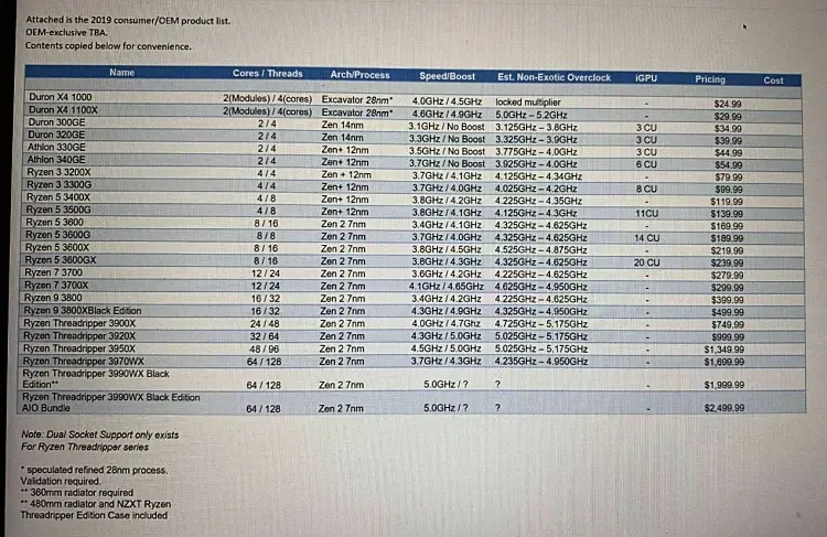

Это R9, а не R7. Как бы они плюшки не припасли для X570.
На сайте c 16.10.2017
Сообщений: 682
у R9 - многовато ядер для двух каналов памяти... может конечно, введут в следующем чипсете 4 канала... или это будут ядра, которые себя хорошо показывать будут опять же в ограниченном круге задач, примерно как 2990wx.
с другой стороны им же нужно будет как то отделить мейнстрим серию от hedt...
На сайте c 01.02.2014
Сообщений: 3086
Milky Way
Цитата Reiiishi:
3800x по идее должен встать на x370
я не припоминаю ни одной межархитектурной совместимости за последние кучу лет.
На сайте c 06.12.2014
Сообщений: 427
Цитата akkoxe:
3700 встанет, но я его покупать не буду. Тогда мамку х570+3800x. А R7 1700 + Таичи останется в качестве ноды или медиацентра
Сообщений: 3993
Цитата kingstones:
http://www.thg.ru/technews/20181205_142858.html  как можем видеть r9 3800х будет уже на выставке и через мес будет продаваться
Где там написано "через мес будет продаваться", может не заметил? Выставка 8-12 января... выше ссылку привел, что Ryzen вышел 22 февраля. Примерно в это время мы начили хайпить. Обзоры как и написал также пошли 2 марта. Zen+ вроде тоже в это время мы обсуждали, но хайпили меньше.
Выбор покупки лучше сделать после обзоров. Даже, если тянуть с Германии, всё равно комп будет в марте.
Всё это, конечно, кривотолки. Как будет оно, так и будет.
Цитата Reiiishi:
или медиацентра
Не жирно для медиацентра 16 потоков? ))

Новая утечка о будущих настольных процессорах AMD с их основными характеристиками и ценой для OEM-клиентов.

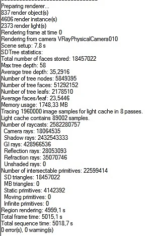

Всем привет, прошу помощи в подборе комплектации.
Рабочая станция 90% времени для 3DMax 2014, VRay ADV 2.4, экстерьеры с большим к-вом объектов в сцене и самое главное с множеством источников освещения. Например, 2 млн. примитивов, 2370 объектов света (ies или самосветящиеся), подробнее на скрине:
Предложили такую сборку:

На сайте c 06.06.2017
Сообщений: 334
А кто советовал, просто знакомый или какой-то специалист? Чем обоснован выбор такой видеокарты? С водяным охлаждением точно нужно заморачиваться, если i7-9700K?
На сайте c 08.05.2016
Сообщений: 568

Сообщений: 145
Цитата archifox:
1. Процессор: 8-ядерный Intel Core i7-9700K 3.60 GHzПроцессор Intel Core 9 поколения Coffee LakeRefresh | Сокет: LGA1151v2 | Количество ядер: 8 | Количество потоков: 8 | Номинальная частота: 3.6 GHz. 2. Кулер: Cooler Master MasterLiquid ML240R RGB Замкнутая система водяного охлаждения | радиаториз алюминия; размеры радиатора (ШхВxГ) 277 x 119.6 x 27 мм | количество вентиляторов: 2. 3. Системная плата: ASUS PRIME Z390-P Чипсет Intel Z390 | 4 - слота DDR4 2133-4133 МГц | max 64GB |2xPCIe x16, 4xPCIe x1, 2 cлота M2, 3xUSB 2.0, 10x USB 3.1 | звук 7.1 Realtek ALC887 HDA | 1000 Мбит/с | ATX 4. Оперативная память: 32GB (2x16Gb) DDR4 3000Mhz Corsair Vengeance комплектвысокоскоростной памяти DDR4 с рубашками охлаждения. 5. Видеокарта: NVIDIA Quadro P2000 Объём памяти 5GB GDDR5. Тип системы охлаждения - reference, Частота GPU Boost - 1470 MHz, 1024 - ядерCuda, 160 bit, PCI-E 16x 3.0, DirectX 12, Shader Model 5.1, Vulkan 1.0 OpenGL 4.5, CUDA, TDP 75 Вт, 5K Resolution Support. Поддержка 4-х 4K дисплеев. 6. SSD накопитель - M.2: 500GB SAMSUNG 970 EVO M.2, Скорость записи/Скорость чтения 2300/3400 Мб/с,Скорость случайной записи (блоки по 4Кб) 450000 IOPS, Время наработки на отказ 1 500 000 ч. 7. HDD накопитель: HDD 1TB WD Black буфер 64mb, Скорость вращения 7200 rpm, Скорость чтения/ записи 150/150 Мб/с, Уровень шума 30 дБ,Время наработки на отказ 1 000 000 ч. 8. Корпус: Corsair Carbide Series 275R Black Форм-фактор: Midi-Tower | поддержка материнских плат:Mini-ITX, MicroATX, ATX | 3 отсека 3,5" | 2 отсека 2,5" | Слоты расширения: 7 | Передняя панель: USB 3.0 x2. 9. Блок питания: 700W Cooler Master MasterWatt Lite 700 Сертификат 80 PLUS | Активный PFC
проц 8700K за те же деньги будет быстрее в рендеринге за счет гипертрейдинга, я полагаю?
спецы, на каком проце посоветуете собрать систему для работы. (для рендера есть сервер на xeon'ах, )
8700К или же потратиться на 9900K?
Сообщений: 10722
archifox гоните лесом таких советчиков, квадра для макса та еще хрень с дикой переплатой
https://digital-razor.ru/
В железе мы плохо разбираемся, поэтому и обратились сюда.
Насколько я понимаю видеокарта в максе нужна только для вьюпорта, сейчас у нас стоит NVIDIA Quadro K4200 4096M и порой на сложных, больших объектах и тех, которые были конвертированы из других 3D программ (Revit, Sketchup) возникают сложности: сыпятся текстуры, висит вьюпорт.
Сообщений: 10722
archifox вот этих товарищей точно слушать не стоит, собирают горесборки с переплатой в 200-250%
а сцены из ревита и скечапа у вас в максе виснут из-за структуры сцен из этих софтов, в макс они импортятся в виде десятков, а то и сотен тысяч объектов и вьюпорт макса будет на любом железе при таких условиях выдавать слайдшоу, нужно все по максимуму аттачитьна более крупные узлы и вьюпорт оживет, макс нормально работает, если объектов в сцене не больше 20000-30000, объекты в группах тоже считаются

Цитата archifox:
Всем привет, прошу помощи в подборе комплектации. Рабочая станция 90% времени для 3DMax 2014, VRay ADV 2.4, экстерьеры с большим к-вом объектов в сцене и самое главное с множеством источников освещения.
Сразу. У вас 2014 макс, по вьюпорту качественное ускорение фпс идет от 2017 макса. Если вы смените макс с уже имеющей картой - фпс должен возрасти, при условии, что ядро цп не загружено полностью.
Но т.к. у вас много объектов и импорт, то скорее всего вся сцена висит на ядре. Тут, конечно, частота на ядро в приоритете. 9700K с 4.9Ггц актуален, но конфиг из шапки на 2700X будет быстрее рендерить.
Прямой аналог K4200 это GTX 670. В принципе с 50 млн должна справляться, но... скорее всего весь ваш импорт висит на ядре. Напишите модель вашего нынешнего процессора.
По хорошему нужно произвести анализ вашей проблемной сцены, выявить на чём и на сколько сильно висит сцена: цп или видеокарта. По-простому: зациклить вращение всей сцены, посмотреть % загрузки ядра при вращении, посмотреть загрузку видеокарты.
Потестили сложные сцены, в режиме вьюпорта Shades с вращением видеокарта использует 2Гб и 40% GPU, в режиме Realistic 100%, все зависает и обратно откатывается в режим Shades. Процессор при этом почти не используется.
Сейчас сборка такая, собирали в конце 2014:
| | Корпус SilverStone FORTRESS FT01B-W USB3.0 Black 1 шт.
| | Блок питания 550W 1 шт.
| | Процессор s1150 Intel Core i7 4790/ 3.60 GHz 1 шт.
| | Охлаждение Вентилятор для процессора 120 мм Scythe SCMG-4PCGH Mugen 4 PCGH Edition 1 шт.
| | Материнская плата s1150 Intel Z97/LAN ASUS Z97-PRO 1 шт.
| | Память DDR3 PC12800 8GB 4 шт.
| | Видеокарта NVIDIA Quadro K4200 4096M 1 шт.
| | SSD 2.5" SATA 250GB 1 шт.
| | Жесткий диск HDD 3.5" SATA 1TB WD Black 1 шт.
| | Card Reader 3,5" Black Ginzzu All in 1 USB 2.0 GR-137UB 1 шт.
Сообщений: 7130
archifox
стоит посмотреть i9 7900x-7920х. или амд 1920х 1950х 2950х
