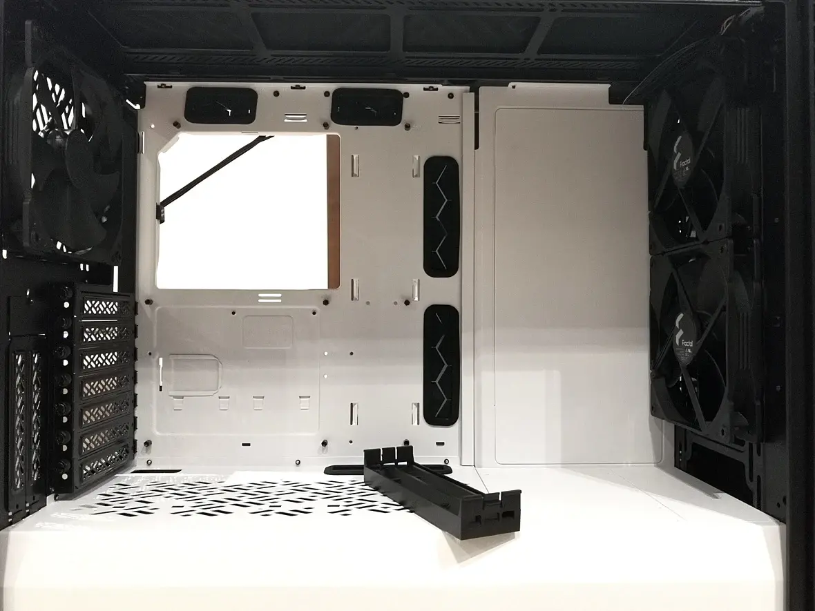

На этот корпус можно поставить 5 шт (120): 1 спереди и 2 боковых + внутри возле hdd - на вдув 2 верхних - на выдув 1. Лучше создать положительное или отрицательное давление в корпусе? 2. Насколько я понял, на вдув нужны air pressure, а на выдув air flow? Или это не сильно важно? 3. Какой фирмы лучше взять из недорогих?
Можно не ставить ни одного, будет не 67 а 70 градусов, и всё.
Идеально баланс, но в сторону положительного давления, чтобы пыль не засасывалась из щелей.
Я смотрел по обзорам шум. При таком цп можно сделать очень тихий корпус; до 800 об/мин все выставить.

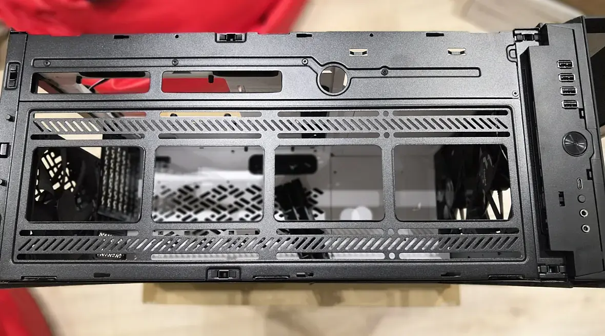

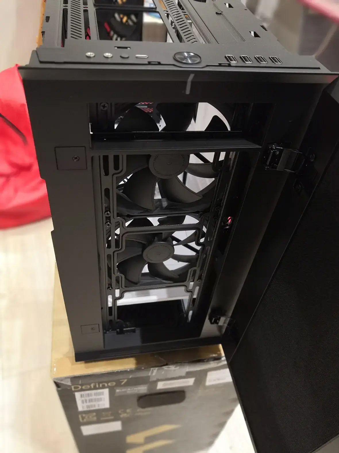

FRACTAL DESIGN Define 7
сверху длина под крепление - 42см !
спереди длина под крепление - 40см !

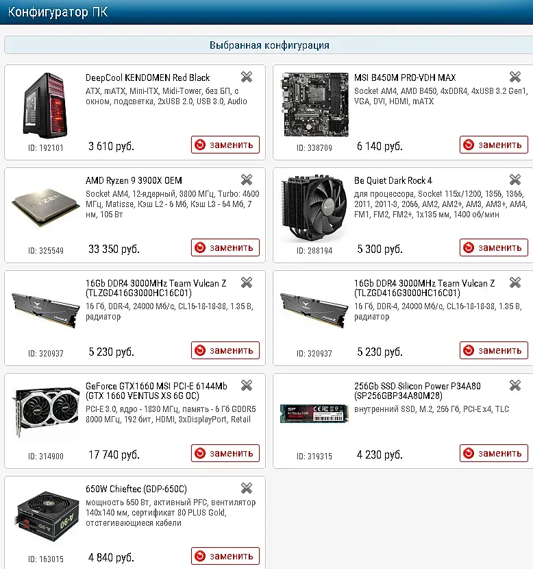

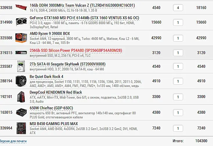

Добрый день.
Еще в декабре прошлого года заказывали "сборку "
как всегда отложили до "лучших времен"
сегодня пришлось вернуться к этому вопросу, но некоторые позиции из этой сборки сложно найти в одном месте, ну и времена немного другие поэтому некоторые позиции ужали. Будем благодарны если оцените замену материнки или посоветуете другую.
вот что получилось у нас
На сайте c 17.09.2012
Сообщений: 374
Цитата muchacha:
Добрый день.
Я не прям гуру, но для райзена 3900 советовал бы брать мать ан чипсете х570.  Цепи питания там сделаны для того чтоб выдерживать долгую работу процессора в течение долгого времени.У самого такой же -кулер. в прицнипе справляется(на грани), но лучше бы побольше конечно.
Сообщений: 7130
muchacha
мать очень слабая у вас.
возьмите ASUS TUF B450-PRO GAMING или MSI x470 ...MAX
а кулер в этот корпус - https://www.regard.ru/catalog/tovar289509.htm

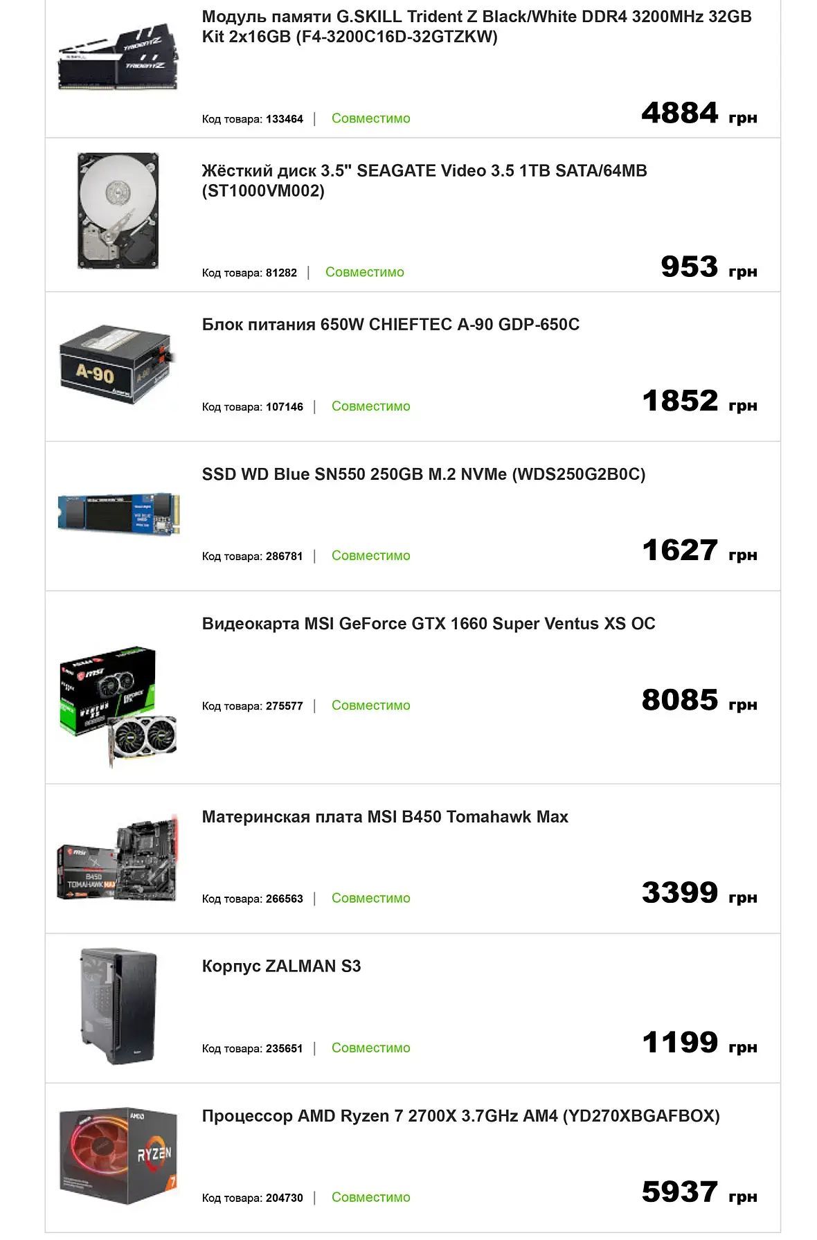

Здравствуйте! Вот такая дилемма, нужен совет. Что делать с данной сборкой, нет в продаже r7 2700x, когда будет не известно. Что посоветуете купить r5 3600x и более лучшую материнку или r7 3700x.
Сообщений: 7130
XpeHbVendetta
возьмите диск  WD Blue WD10EZEX
корпус очень узкий, возьмите хорошее охлаждение на процессор!
я бы брал 3700x
материнка - ASUS TUF B450-PRO GAMING
память - https://exe.ua/ua/product/p317410/
https://exe.ua/ua/product/p305661/
ссд интересный сразу с радиатором - https://www.aks.ua/item/view/437674/patriot-viper-vpn100-256-gb-vpn100-256gm28h.html
недорогой корпус - https://exe.ua/ua/product/p196740/
кулера - ссылка в шапке.
корпус - 4 кулера уже - https://exe.ua/ua/product/p321842/
