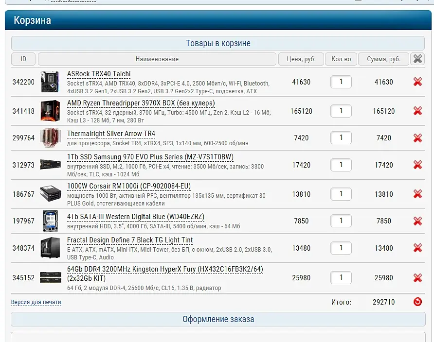

Всем привет! Что скажете по данной сборке? И какую пасту посоветуете для такого процессора?
Сообщений: 3844
Вот нарвался на объявление тут на сайте https://3ddd.ru/forum/thread/show/moshchnyi_render_pk_na_baze_amd_trx40_3970x
Интересное предложение и можно поиметь изрядную экономию. Попробуйте связаться с продавцом.
P.S. Я не имею отношения к данному продавцу, но предложение прям заманчивое.

Сообщений: 7130
Larry92
кулер не вытянет

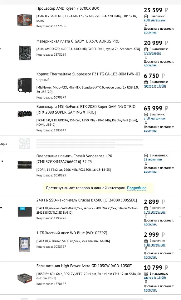

Добрый день! Оцените, пожалуйста, сборку. Всю жизнь работал на маках, поэтому не особо разбираюсь в железе. Мой рабочий процесс состоит из моделлинга/текстурирования ассетов и рендера в VRAY GPU. Работаю с программами Substance Designer/Painter, ZBrush, Marvelous Designer Бюджет примерно 160т.р  Вместе с корпусом в комплекте идут два кулера, потребуется ли дополнительное охлаждение к этой сборке?
На сайте c 24.06.2014
Сообщений: 5054
Elijah Sadikov, избыточно жирная материнка, унылая память.
Я бы брал под Zen2 какую нить память на Micron E-Die чипах.
Crucial AES, Crucial U4, с зашитым XMP в 3000/3200/3600.
P.S. Если вы планируете в итоге брать 3950Х/4950X, то материнка норм.
Если же планируете оставаться на 3700Х, то это Overkill... Во всех смыслах.
