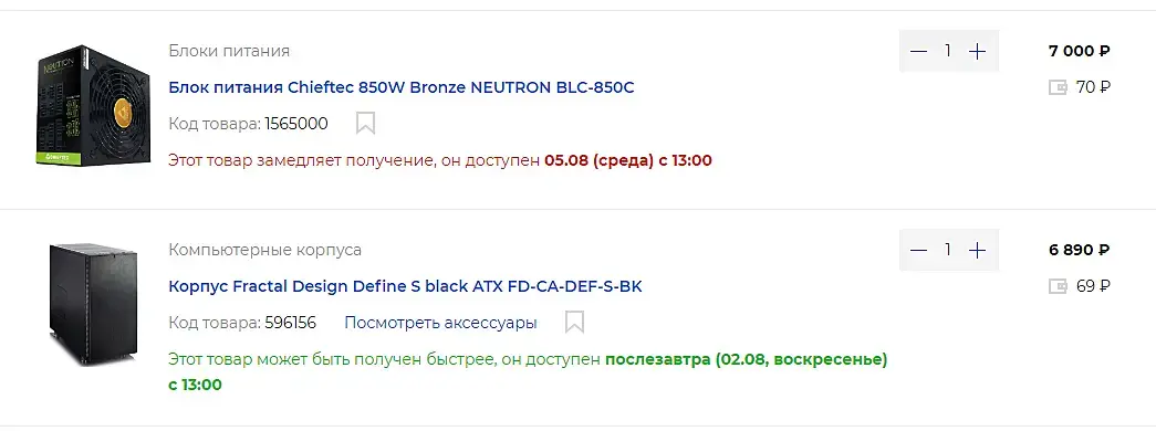

Всем привет! Подобрал компьютер с рекомендации в шапке. В компьютерах не очень силен, некоторые комплектующие подобрал не из списка. Хотел узнать всели комплектующие совместимы.Заранее спасибо!
На сайте c 13.04.2014
Сообщений: 194
Корпус лучше возьмите Fractal Design Define 7 Compact или Define C. Там провода от БП под кожух можно спрятать и по ширине он меньше - проще подставку на колесиках найти будет.
Сообщений: 7130
DiPriAl
Ссд какойто старючий.
Берите м.2 псие со скоростью чтения хотябы 3000

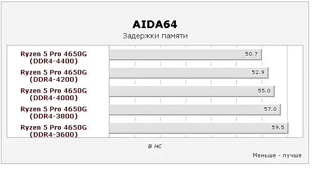

Господа, у кого есть инфа, кто производительнее Ryzen 5 4650G PRO или Ryzen 5 3600?
Сообщений: 3993
Нет, ну при прочих равных 4650G чуть производительнее. Но на кой он сейчас, когда он будет значительно дороже за новизну и встроенные видеоядра.
На сайте c 24.06.2014
Сообщений: 5068
4650G
Еще у этих APU-шек меньше удельного Кэша. Что снижает задержки кстати. Прокачанный контроллер памяти (IMC). Разгонный потенциал памяти на несколько порядков выше. Учитывая эти моменты - становится ясно что они спроектированы как APU. Что бы можно было вогнать память и получить максимум от iGPU и что бы снизить задержки.
IMHO - Эти APU-шки должны мимо нас всех пройти. 4650G/4750G идеальное решение для всяких условных компьютерных клубов в каком нить условном Китае. Где играют в CS:GO/Dota 2/PUBG и вот это вот все, где можно обойтись без видеокарты дискретной но где пришлась бы кстати годная iGPU. Нам же, как по мне есть смысл подождать выхода (4600/4600X, 4700/4700X и тд) уже на Zen 3 и улучшенном 7nm техпроцессе, на допиленной архитектуре. Пока точной инфы нету но многие ожидают Zen 3 уже в этом году.
Шок контент (50ns у Райзена) :
