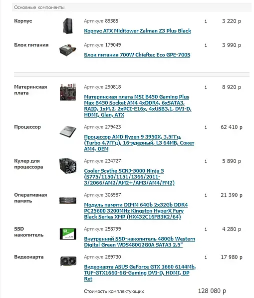

Ну бери тогда 3950Х уже, чтоб два раза не вставать ))) Собираешь походу на казённые))
На сайте c 24.05.2010
Сообщений: 1330
Ну там нормально так досыпать надо сверху - тыщ 25  )) Чет я очкую smiley-biggrin.gif
Какие там казенные - три года на мороженках экономил, во всем себе отказывал smiley-crazy.gif
Сообщений: 17178
Если пошаманить, не понторезить, досыпать 3 тыщи и выкинуть HDD, то:
75 градусов на рендере.
Если ещё обойтись старой видеокартой на первое время (а это легко), то бюджет вообще можно круто уронить. А если деньги есть, ну можно и фрактал дизайны покупать канеш.

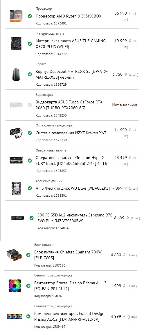

Всем привет!Собираю систему на 10980xe, рассматриваю парочку вариантов материнских плат, а именноASUS Prime X299-A II и ASUS WS X299 PRO https://www.asus.com/ru/Motherboards/Prime-X299-A-II/  https://www.asus.com/ru/Commercial-Servers-Workstations/WS-X299-PRO/Может кто ни будь аргументированно подскажет, какой вариант будет лучше. Предполагается при этом разгон до 4,6-4,8 по всем ядрам, этот вопрос наверное больше волнует- какая мать лучше для такого разгона. Еще рассматриваю такой вариант- ASUS PRIME X299-DELUXE II, но складывается ощущение, что по большей части все отличие от предыдущих, в дисплее встроенном и wifi модуле и прочих мелочах не влияющих напрямую на производительность, что для меня в данном случае не имеет никакого значения. Сам склоняюсь к варианту ASUS Prime X299-A II.Буду всем очень благодарен за дельный совет!

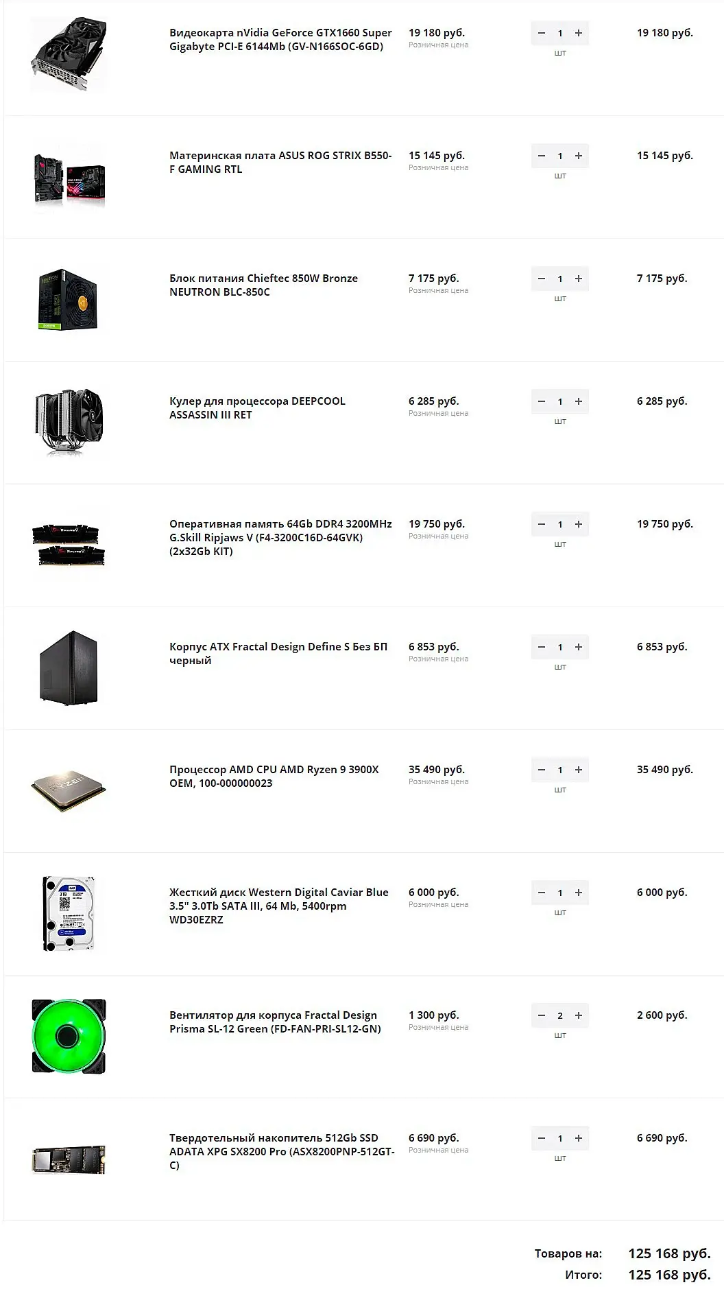

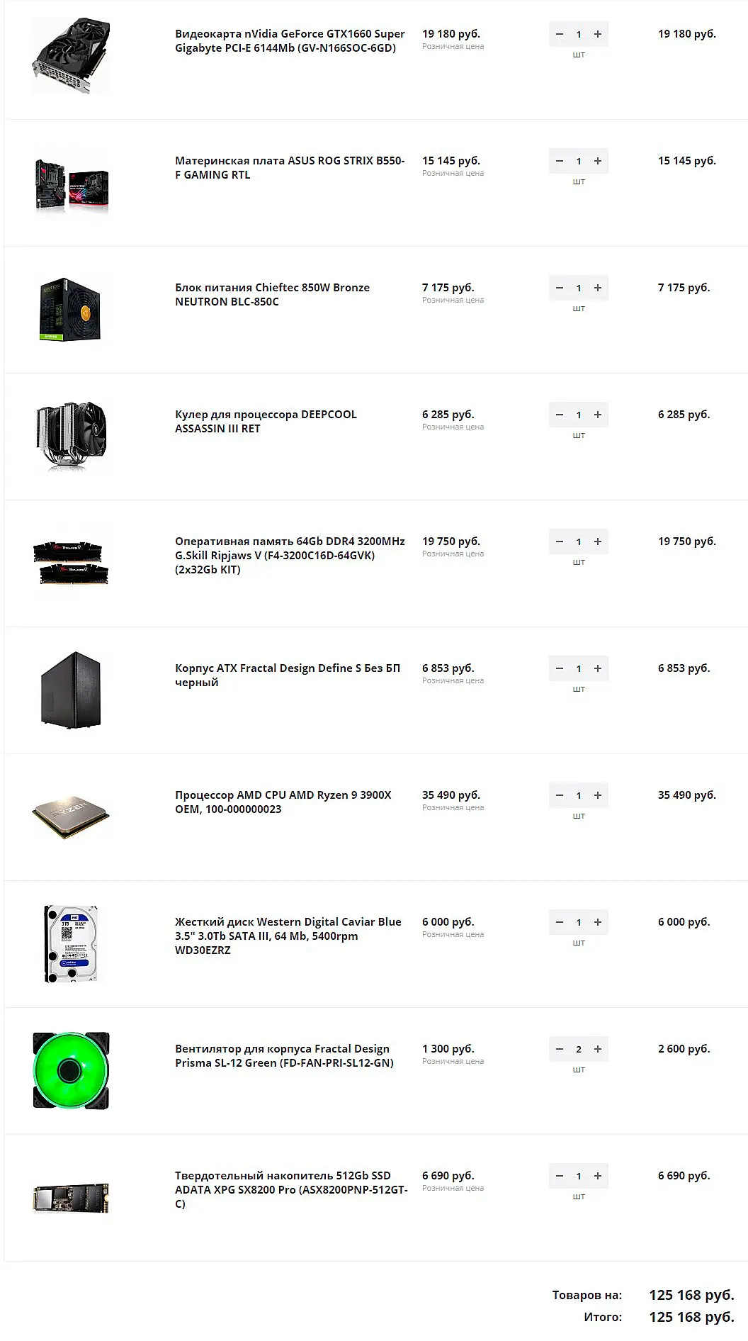

День добрый! Сам в вопросе разбираюсь плохо, знающие люди (не из сферы 3d), опираясь на одну из сборок с этой ветки форума, составили вот такую конфигурацию. Прошу оценку и рекомендации мб что то можно заменить на аналоги что б немного скинуть в стоимости
На сайте c 19.02.2012
Сообщений: 906
Взять 3900 OEM и кулер воздушный за 6т.р. Я бы чуть добавил на БП. Можно вентиляторы дешевле, но корпус подороже.

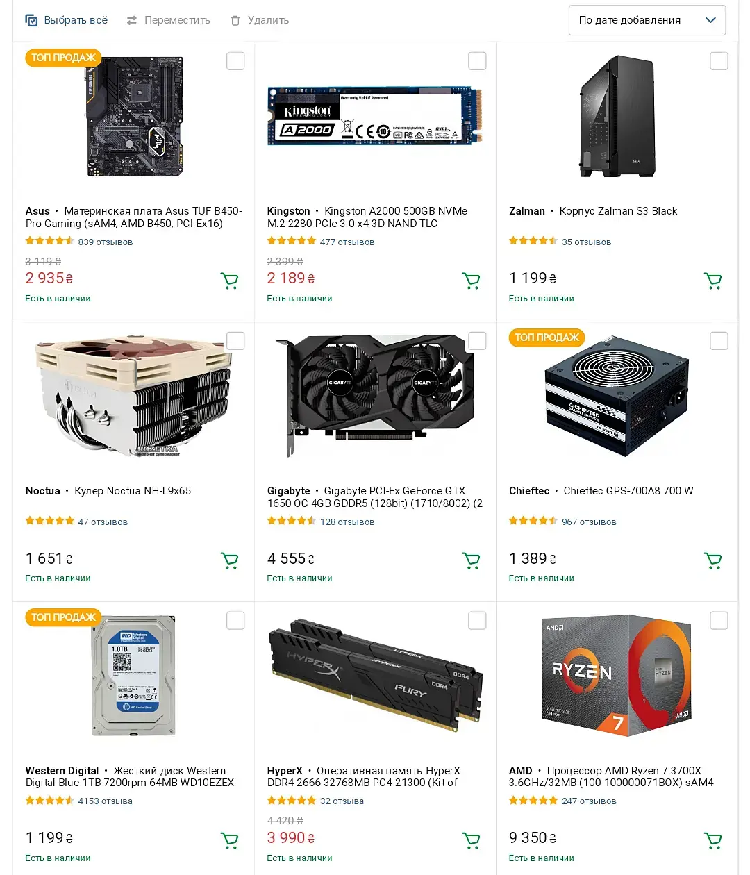

Здравствуйте. Подскажите, пожалуйста, знающие люди. Такая сборка имеет место быть для работы в 3DSmax+Corona ?
На сайте c 24.06.2014
Сообщений: 5068
ArchiR, если бюджет прям настолько ограничен, рекомендую глянуть комплектующие в разных магазинах а не брать все разом с Розетки. Тот же 3700Х можно взять например в Can.ua за 8330грн, ну как бы уже на 1000грн дешевле. Ну и так далее и тому подобное. Брать некоторое железо в Розетке - неадекватная переплата. Заходите сюда - https://hotline.ua/ и по каждой железке сортируете список магазинов с более адекватными ценниками. Конечно я бы не советовал прям уж по самым низким ценникам брать в каких нить подвальных помойках. Но всякие условные Can.ua, Telemart, F.ua, EXE - сгодятся.
По оперативке я бы конечно поискал Crucial AES или U4 на 3200Mhz. Но без фанатизма. Увы ее раскупили а новых партий что то не видать уже пару недель как, нашел только красный кит в Фокстроте. У нее хотя бы будут Micron E-Die чипы. Если это вам конечно важно. Из этой же серии память - BL2K16G32C16U4B / BL2K16G32C16U4BL / BL2K16G32C16U4W / BL2K16G32C16U4WL / BL2K16G32C16U4R / BL2K16G32C16U4RL. Есть еще оверпрайснутый кит на 3000 с подсветкой, ну такое, это уж прям в безвыходной ситуации... 3600 Киты слишком дорогие и жирные для этой сборки.
Кулер за эти деньги я бы конечно взял другой. Этот, ну как то... Совсем печальный smiley-biggrin.gif
Если вот прям уж позарез хочется Noctua а денег нет, то хотя бы такой Noctua NH-D9L
Если хотите себе "Топ-Флоу" кулер то лучше этот как по мне be quiet! Shadow Rock TF2
