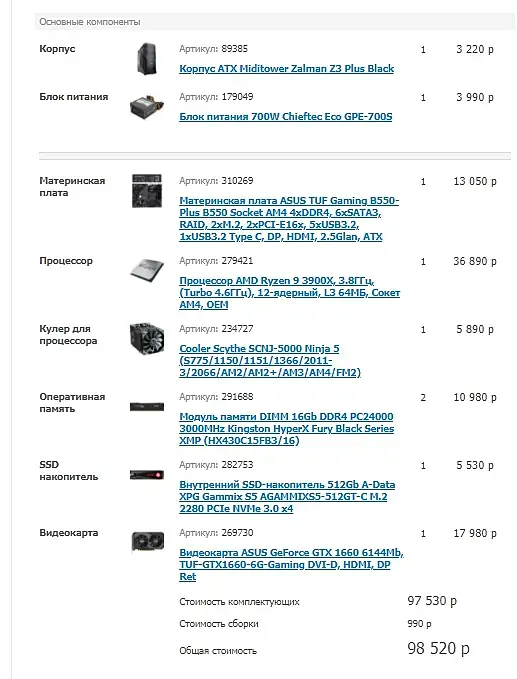

Достопочтенные хардваре гуру, оцените, пожалуйста вот такую конфигу, нет ли в ней какого-нибудь откровенного диссонанса или неувязок?
Старался по готовым шаблонам из шапки собрать, но не все могло быть в наличии

TRAFFIC_rus, Я не гуру конечно, но почему HDD 1TB, меньше 4 не брал бы, но от специфики работы конечно зависит, и как часто меняете комп
Почему 3900XT, он же подороже вроде 3900x?
Чуть дороже, ну там и частота на пол шишечки выше. )

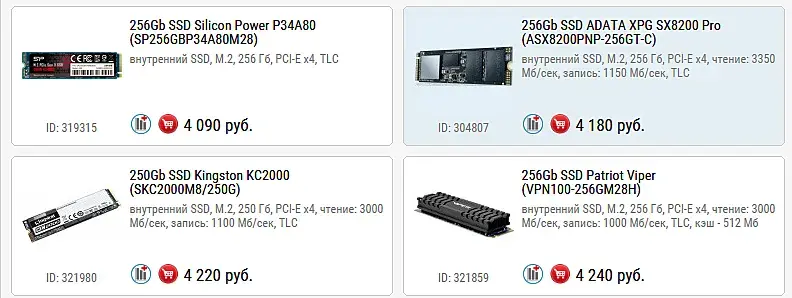

А это скрины с какого сайта? Как-то подешевле выглядит, чем у меня

TRAFFIC_rus
в корпус нужно ещё добавить 1-2 вентилятора.
ссд не тот ... и да берите хотя бы 2т
насчет охлаждения - этот проц может быть горячее - можно и воду ставить...

Если чуть дернуть лимиты верх на 3900X тоже самое будет. В визе на полную разницы не будет. Обзор. А вот жрет и греется логично чуть больше, причем если Δ жора мала, то при равной частоте в синьке Δ температуры +4.5° на воде — плата за дефолтные лимиты. Причем судя по графику сравнения частот синьки он даже разницы в 100Мгц не выдал нигде, макс +75 Мгц.
Купи ССД хотя бы на 512, а лучше терабайт, можно даже обычный SATA если деньги жмут, разницы в реальности почти не будет. Мало будет 256ГБ, поверь. HDD по желанию. 3900Х прелестно чувствует себя на воздухе, водянку точно не надо.
Если берёшь для себя и хочешь сэкономить, там можно ещё тыщ 10-20 срезать без ущерба для компа.
Даже до 95 тыр можно опустится, если мать подобрать на B450, типа MSI B450 GAMING PLUSMAX, она 10000 стоит.
Правда у меня памяти 32ГБ стоит в конфиге. Ну это ещё 10-ка сверху. Я сразу не обратил внимания.

Выходит, если 3900XT заменить но 3900X, то можно и без водяного охлаждения обойтись?
Да и на 3950X можно без воды. Дело не вводе. А в том, что за +75 Мгц походу платишь 6° на воздухе. За 75 отдать 6, серьезно... не жирно ли им. За 150Мгц на малых потоках и хотя бы 50Мгц при всех я бы согласился. А они типо за 24 потока баранку, но температуру в гору. Даже ещё денег больше стоит. Маркетинг.

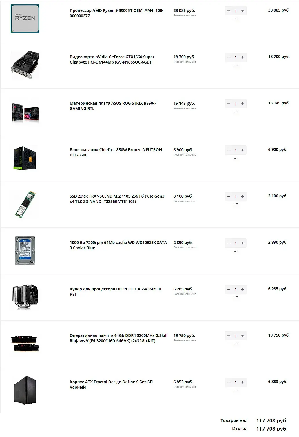

Ну вот, подкорректировал немного:
Слегка подорожало, в целом )
