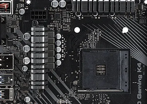

На сайте c 09.04.2011
Сообщений: 194
Цитата Rebate:
Вот тоже подумываю на счёт 3950х. А что на счёт такой ? ASrock Fatal1ty B450 Gaming K4. По таблице вроде как норм, в принципе из-за цены и того что в наличии из 450х
На сайте c 24.06.2014
Сообщений: 5068
Proxymo, вы не только на таблицу смотрите но и на саму материнку.
Вы посмотрите какой там охлад на VRM у нее. Это же печаль-беда.
Какой нить Ryzen 3300X, 3500X, 2600X, 3600X хорошо в нее зайдут. А вот выше, ну не знаю.
Шестиядерный Ryzen 2600 в разгоне до 4.2ггц при 1.4 Вольтах жарит эту плату до 85 градусов.
Как минимум сужу по этому видео : https://youtu.be/EqQcgwz1hYA
Что там в реальных условиях будет, понятия не имею. Навряд ли удастся найти кого то с этой платой и 3950Х что бы он VRM замерял в рендере. Не ну так то конечно, 3950Х в стоке рендрит при 1.2 Вольтах или даже ниже. Но у него все же 16 ядер. Если и брать такую помойную материнку то сходу при сборке тыкнуть в VRM хотя бы какой то обдув. Ну хотя бы там 80-92мм вертушку поставить прямым обдувом. Тогда - да. Можно и 3950Х ставить, если уж совсем отчаянным быть. Только потом не удивляться что питальник будет в сотку градусов долбиться при рендере smiley-biggrin.gif
Вообще что бы не было проблем с 3950Х и прям вот если хочется B450, то по моему там всего два самых адекватных варианта. Это MSI B450 Tomahawk Max и ASUS TUF B450-Pro (не путать Pro и Plus, нужна именно Pro). Ну есть еще обрезок в виде ASUS TUF B450M-Pro (тоже не путать с Plus). Вот собственно две с половиной материнки на B450, которые не страшно ставить в пару с 3950Х, без обдува VRM... И конечно же ~100 градусов на VRM это не смертельно, но легче от этого не становиться smiley-biggrin.gif

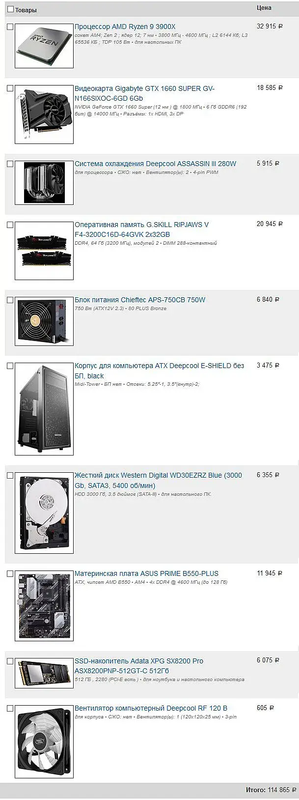

На сайте c 24.05.2010
Сообщений: 1330
Опять я. Немного поменял эелелменты в сторону оптимизации бюджета.
Может, есть еще что-то в этой конфиге избыточно дорогое?
Сообщений: 5068
TRAFFIC_rus, сразу скажу что в целом абсолютно ничего криминального, разница будет скудной. И тем не менее - мне у DeepCool Assassin II и III не нравится что подошва у него больно уж большая. Идеальная для 2011/2011-3/2066 сокета, где процессоры с большой IHS крышкой. А Райзены как по мне слишком уж мизерные для такой подошвы. Да еще и 7nm чиплеты (CCD) очень маленькие. Т.е плотность нагрева под IHS крышкой сконцентрирована в малой области. Я как бы понимаю что там разница будет в 1-2 градуса небось, ну или того меньше. Но я бы наверное все же взял какую нить "Noctua NH-D15 chromax.black", ну или если нужно что бы было больше пространства между кулером и видяхой взял бы NH-D15S, и докупал бы к ней пропеллер, это конечно вышло бы и не так красиво и дороже, но все же у NH-D15S центр кулера смещен вверх от видеокарты. Увы у Noctua к недостаткам можно отнести тот момент что большие вертушки могут упереться в оперативку и общая высота кулера может составить порядка 175-180мм, что сильно сужает выбор корпусов. У Ассассина вроде бы как в этом плане чутьчуть по лучше дела обстоят.
В общем то не настаиваю. Просто альтернатива такая есть. Которая скорее всего вынудит брать и корпус дороже и сам кулер дороже, в случае с NH-D15S будет еще и не так красиво, одни недостатки в общем то smiley-biggrin.gif
Сообщений: 1330
smiley-biggrin.gif  Любое мнение на пользу, любая новая информация открывает какие-то новые нюансы. Спасибо )
Сообщений: 5675
Kalevan
