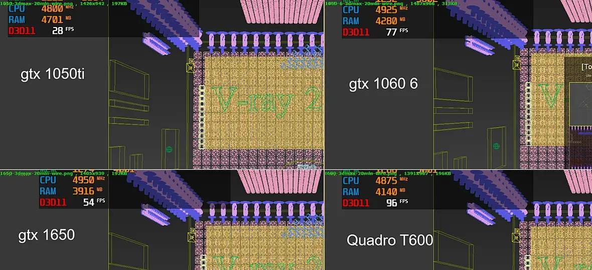

Цитата a.timofeev:
Цитата kidkoala604:
Коллеги, какую минимальную GPU сейчас резонно брать под новую систему, если 90% интерьерок? Иногда бывают большие сцены (рестораны итп). Короновский денойз не нужен. Хотелось бы просто стабильный нелагающий вьюпорт при нагруженных сценах.
У меня Т600, +- 1050ti, только дешевле,   особо не страдаю
узнать можно? Т600 какие-то преимущества дает в сравнении с той же 1050ти при работе в максе, рендер на проце корона. Вьюпорт может быстрее летает, или еще чего.
Сообщений: 17161

Сообщений: 7130
kidkoala604
система охлаждения не та
sssrega
да она быстрее 1050ти во вьюпорте, особенно в режиме сетки!!!
она просто разрывает в некоторых сценах !!)))

Цитата sten:
kidkoala604
sssrega
о, спасибо, понял, и на этом все? у меня сейчас стоит 1063, менять я так понимаю смысла нет?
На сайте c 28.07.2015
Сообщений: 213
Цитата sssrega:
Цитата sten:
kidkoala604
sssrega
Очент интересный скриншот. И всё-таки видеопамять решает?

Сообщений: 3992
Цитата kidkoala604:
Очень интересный скриншот. И всё-таки видеопамять решает?
Как-то тестировал "как ведёт себя система при переполнении видеопамяти". Разбор в том посте. Короче, макс просто сваливает видеопамять в оперативку и всё.
По идее, чем новее версия макса и чем современнее видеокарта, то проблемы просто не будет существовать. Вопрос про старое железо, где узкое место может быть пропускная способность видеопамяти, озу, шин и т.п.
