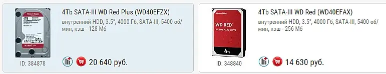

Цитата ALNe_2:
сли всё равно нет 100% гарантии, что диск будет не с черепичной записью
Да вроде теперь уже эти времена прошли, и вроде бы как можно по модели определить что с черепичной, а что нет.
Например 4TB - WD40EFAX - smr, а WD40EFZX - cmr.
Только вот цены теперь больно на них кусаются, и дело даже не в подорожании всей техники. Почему то когда я покупал WD40EFZX они стоили в точности так же, как WD40EFAX, и что самое интересное, столько же сколько Blue серия. А теперь они почему то несколько дороже. Видимо на них спрос всё таки выше.
А, ну и на мой взгляд он тихий. Скорость из HDD всё равно высокую не выжать, поэтому не стоит брать 7200 обороты.
