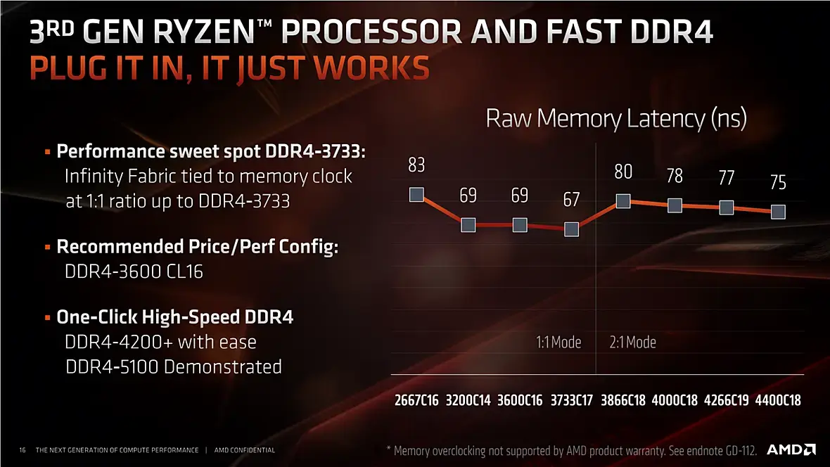

baikot, у Райзена контроллер памяти так устроен что при повышении частоты памяти повышается и частота Infinity Fabric. Если выбирать Coupled режим. В таком случае... При 3600Mhz Infinity Fabric будет на частоте 1800Mhz, а с 3200Mhz будет 1600Mhz.
Да, у DDR4 есть очень очень грубая формула по которой можно считать, точнее прикидывать...
Берете частоту и делите на первичный CL тайминг. А потом сравниваете.
Например 3600/CL18 = 200
Теперь берете 3200/CL16 = 200
Толку обращать внимания отдельно на тайминги или частоту - нету. Только на совокупность.
Значит что по крайней мере в таком сравнении эта память будет работать примерно с одинаковой пропускной способностью. Но у 3600 будет Infinity Fabric быстрее. А значит и задержки меньше. А значит 3600 все же будет чуть быстрее. К тому же всегда можно будет попробовать опустить до CL16, например. Ну то такое... Толку от простой подкрутки первого тайминга - почти нету. Толк есть в комплексной ручной настройке всех таймингов. А это гемморно, и надо будет многое изучать.
И еще... Не ограничивайте себе выбор памяти китом на четыре плашки. В этом нету никакой нужды. Сейчас не времена DDR2-DDR3 где это рекомендовано было. Сейчас все 32GB UDIMM плашки с одинаковыми чипами почти все и с одинаковыми PCB. Хоть все четыре разные плашки тыкай (это я утрирую конечно). Я к тому что... Можно рассматривать два кита по две палашки. У меня например был случай когда плашка памяти сдохла, и мне не пришлось отдавать всю память по гарантии. Так как были отдельными плашками куплены а не в наборе. Иначе пришлось бы весь кит отдавать. К тому же потом сложнее будет продать сразу 128гб когда время придет. Легче будет по отдельности два набора продать. (Еще я немного хрюкнул с того что сдохла у меня память которую я никогда не разгонял и держал ее в JEDEC спеках на ноде, это единственный случай был с мертвой памятью у меня).
А вообще. Разница в цене между 3200/CL16 и 3600/CL18 мизерная должна быть.
А вот ВЫШЕ чем 3600Mhz - я бы не брал. Потому что та самая Infinity Fabric лишь в ~25% случаев может работать в 1:1 (Coupled) режиме с 3800Mhz памятью (обычно это 3733Mhz), и наверное меньше 5% процессоров смогут вытянуть 3933-4000Mhz в 1:1 режиме. Именно потому не рекомендуется на Райзен брать память с высокой частотой на XMP, ибо есть риск получить 2:1 режим и потом придется руками настраивать все что бы исправить положение. Да... Вот та самая картинка от АМД :

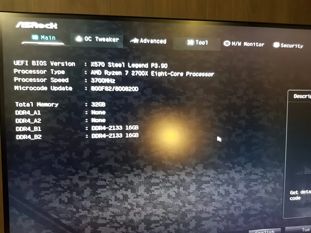

Добрый день, подскажите может кто то сталкивался. Купил новый amd 5950x и он не запускается, всё время перезагрузка происходит. Материнка asrock steel legend 570x, BIOS последний, блок питания на 850mhz, оперативка GSkill 32 gb. Сейчас стоит 2700x, всё отлично работает. Это уже второй 5950х, первый вернул, думал бракованный, сейчас пришёл новый из регард, таже ерунда, всё время перезапуск. В чём может быть проблема?

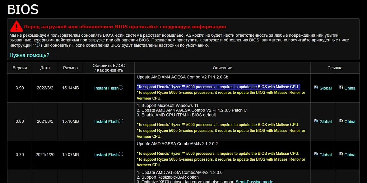

Вы читали описание обновлений Биоса ?
(Картинка кликабельна)
Написано там следующее :
To support Ryzen 5000 processors, it requires to update the BIOS with Matisse CPU.
https://www.asrock.com/mb/AMD/X570%20Steel%20Legend/index.ru.asp#BIOS
Перевожу на Русский : Что бы Ryzen 5000 работали после обновления Биоса, обновлять Биос надо с помощью Matisse CPU. Matisse CPU это Ryzen 3000 серии, а 2700X это Pinnacle Ridge.
Только не перепутайте CPU и APU, а то например 3000 APU серия (типа 3200U) это не Matisse а Picasso. Похоже придется сдавать в сервис центр где правильно обновят Биос либо искать кого то с 3000 (CPU) Райзеном. Вангую еще если какой то рандомный недалекий васян попадется в СЦ то может тоже неправильно Биос обновить и сдать плату обратно )) Я бы записку к плате приложил :D
P.S. Высока вероятность того что после этого обновления все что младше 3000-5000 Райзена уже не заработает. То есть скорее всего это путь в один конец. Потому что у недорогих плат 128мбит чипы Биоса и туда не влезают инструкции, SMU прошивки и AGESA ко всем версиям Райзенов. Потому такая вот ситуация. Впрочем в спеках написано что у этой платы 256мбит, ну даже и не знаю smiley-biggrin.gif

Цитата Design NVR:
Версия 3.90 установлена.
И че толку, если версия Микрокода (SMU Прошивка) осталась от Pinnacle Ridge ? smiley-biggrin.gif
Ну да, Биос новой версии. А поддержки 5000 Райзенов все равно в нем нету.
Биос это ведь оболочка, а в нем есть и AGESA и SMU прошивка/Микрокод.
P.S. Погуглил. Вроде 800f82/8008200 это как раз микрокод под Ryzen 2000.
У Ryzen 5000 по идее это должно быть A20F10/A201009.

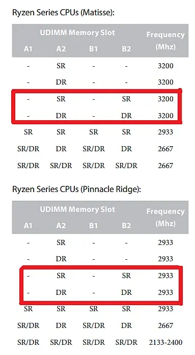

P.P.S. И еще если что у вас оперативная память стоит в неправильных слотах.На втором канале.
Не нужно так делать. Мануал откройте и посмотрите рекомендации как ставить ее.
Когда 2 плашки в системе она должна стоять в A2 и B2 (2 и 4 слот). А у вас в B1 и B2.
Т.е не в A1 и B1 ни еще как то иначе. А именно в A2 и B2, это у 99.99% плат так надо ставить.
