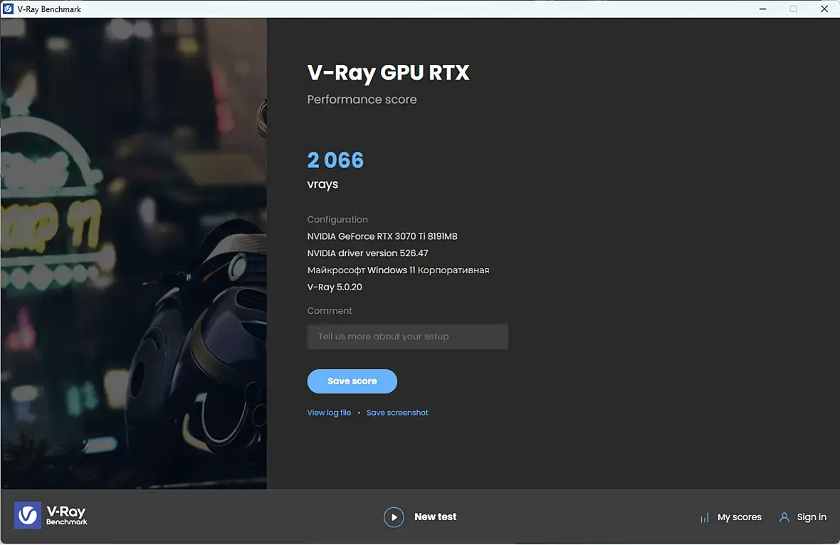

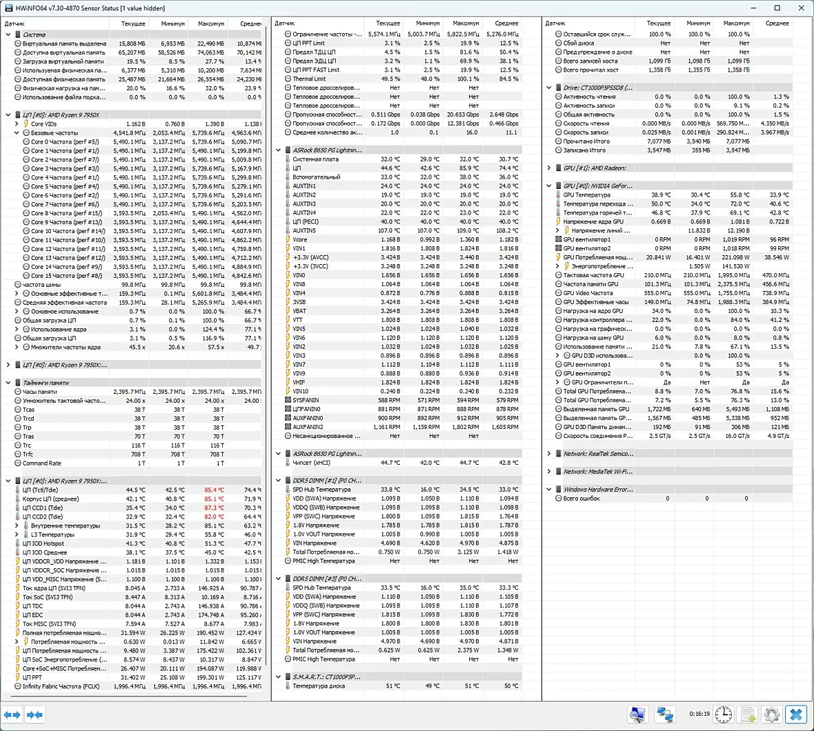

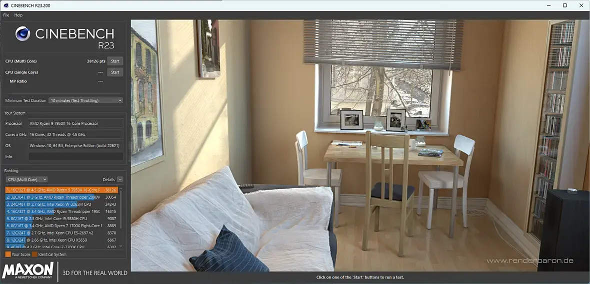

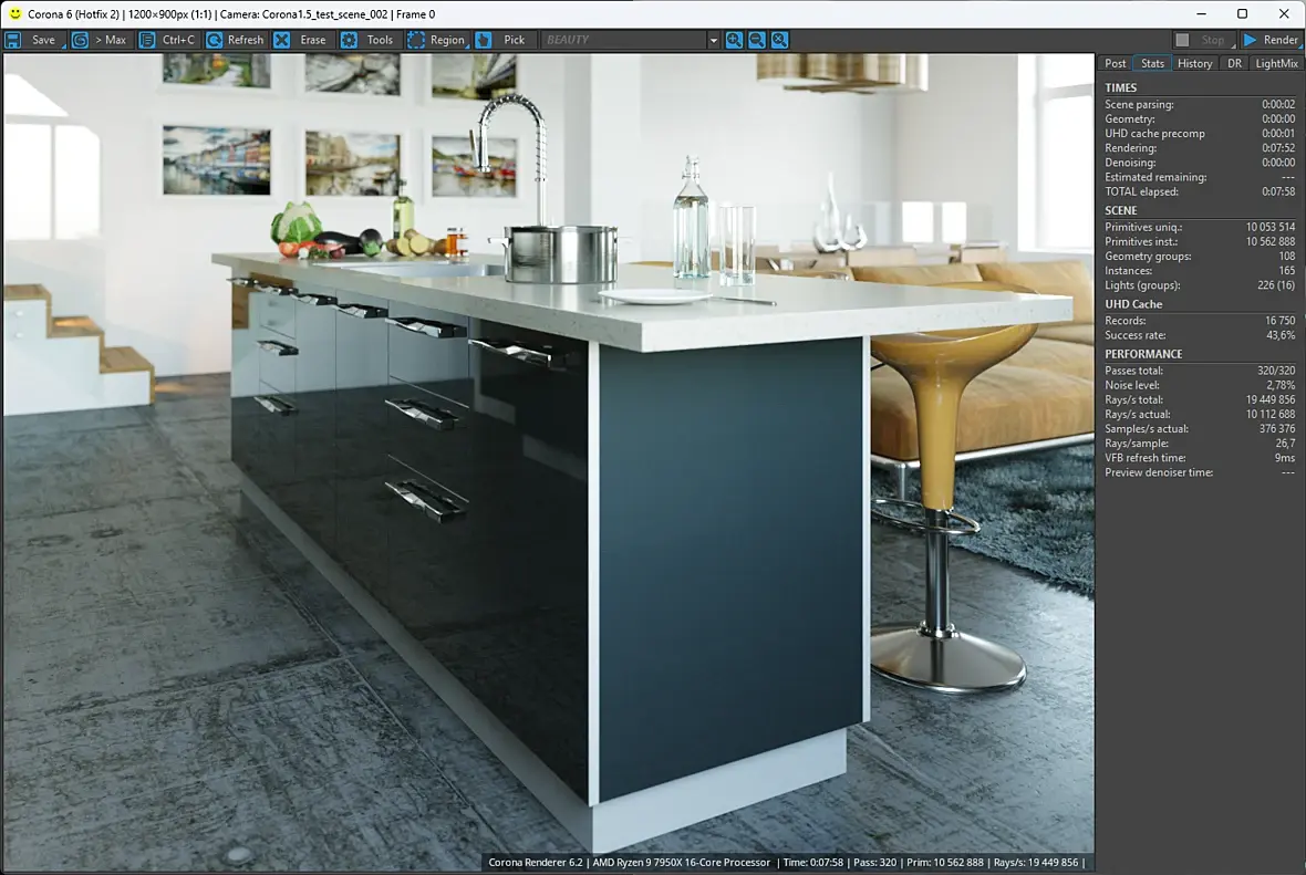

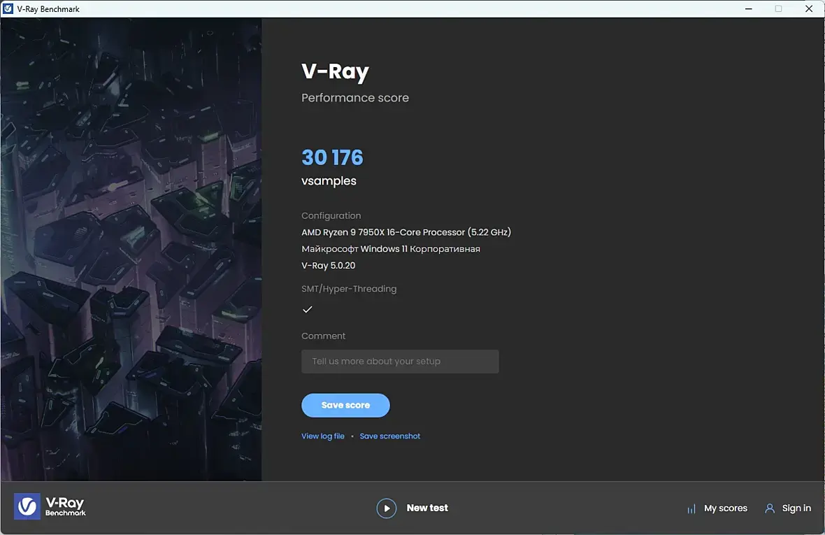

Если кому интересно, немного потыкал настройках материнки ( Tjmax - 85, CO -30 ), поменял разъем охлаждения, режим на PWM и Water Pump mode, переустановил все графические драйвера, BIOS, некоторые для процессора. Остальные настройки стандартные, получилось следующее...
Cinebench около 38 200+-, иногда до 39 000+
Vray CPU - 29 800 +- иногда выше 30 000
Vray GPU - 2060-2080
Corona - Time - 00:00:36.24  Rays/s - 13,420,900 ( лучший результат ), 00:00:36.50 Rays/s - 13,313,900 ( чаще всего )
В Cinebench при 10 минутном температура так же переваливает за 85, но не так сильно, в остальных до 85. Уже без вылетов

Сообщений: 7130
Minihealer,
в 9й короне дольше ?
На сайте c 29.11.2019
Сообщений: 7
Цитата sten:
Minihealer,
Да, меня тоже удивило... но работаю в vray)
Сообщений: 7130
Цитата Minihealer:
Цитата sten:
Minihealer,
всё правильно - чем новее корона тем она тормознутее.   хотя шум может быть разного уровня
На сайте c 21.06.2010
Сообщений: 187
Rebate, да неее, я просто думал, что в короне он будет немного превосходить 13900к, как в вреевском бенче происходит, но получилось вровень, а может у Сергея по полной просто жарил проц и выдал такое же время (8,5), т.к. вода жирная у него. Со временем по мере насыщения форума железяками этими последними будет прозрачнее. В любом случае, результаты супер, что 13900, что 7950, да и однопоток замечтательный.
