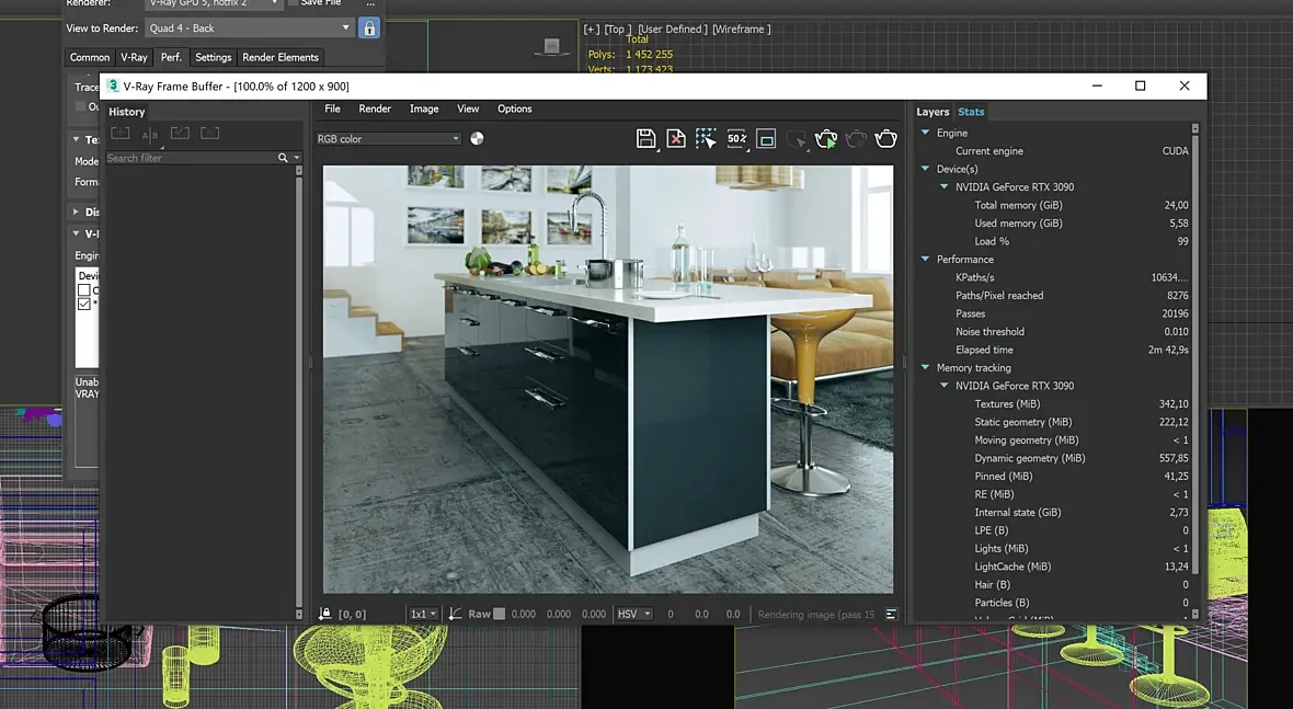

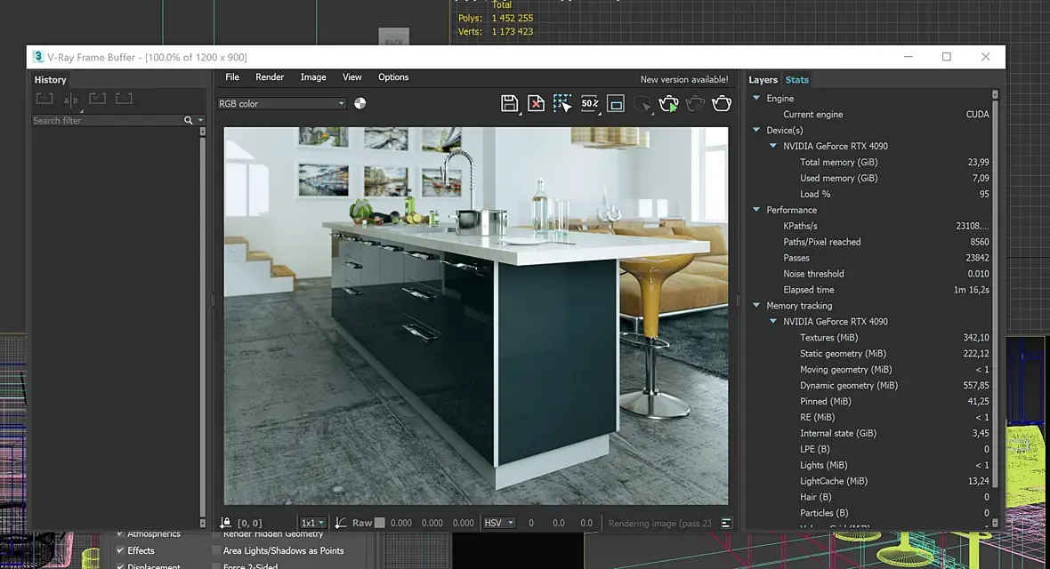

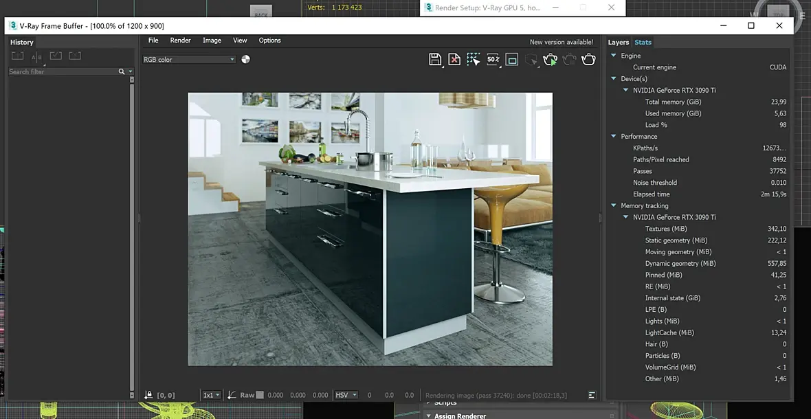

На сайте c 21.06.2010
Сообщений: 187
Цитата Alvion:
Привет! Подскажите, есть резон заказывать threadripper 3970x на OZON?  Есть пометка "Из-за рубежа" - это просто факт из-за санкций или несет какой то смысл и риски? Так же у разных слотов разная архитектура и сокеты... они отличаются? Что лучше выбрать?
Под треды 1 и второго поколения был TR4 сокет и чипсеты x399/x299, под третье strx4 и чипсет trx40. сокеты механически идентичны, но процессоры 1,2 поколения не заработают на материнке от третьего и наоборот, будьте внимательны при подборе комплектующий. 1,2 поколение уже устарело сильно, 3-е в рендере ещё держится (местная сцена 6:12 у меня), ну и бонусом получаете возможность установки 256гб памяти, чем только X-серия от интела может похватстать, но там максимум 10980x (18/36) уже тоже медленный по нынешним меркам и только б/у, хотя и интересный проц. Если планируете под рендер - норм, если работать всё в одном" - однопоток медлительный. А 64гб плашки ддр5 неизвестно когда появятся, поэтому под большой объем оперативки для архитектуры - единственный вариант 3960 (не стоит)/3970 (оптимально)/ 3990 (не такой пруф как кажется и дорого на входе).
Reiiishi, 4090 быстрее чем 3090 в 2,1 раза. Разница с 3090ti в 1,77 раза. В прикладных программах плюс/минус аналогично.
