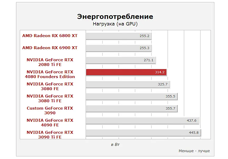

Переходник как кишки кашалота в корпусе болтаются )). Не все корпуса дверцу закроют с этим переходником, тут или докупать Г-образный или младшие модели брать по габаритам меньше.
Тем, кто собирают новые сборки, это всё можно предусмотреть; но тем, кто хочет обновить старое видео, опять приключения устраивают.
Я реально расстроюсь, если они моделям 4070 и ниже не дадут вендарам переделать питалово. Ладно 4090 в анлиме жрёт, но вон тесты 4080, она потребляет, блин, уровня 3080, до 320Вт. Нафига козе баян.
Правильно АМД тролльнула Нвидеа на презентации. Обновляться-то проще в две дырки 8-пина.

Ладно 4090 в анлиме жрёт, но вон тесты 4080, она потребляет, блин, уровня 3080 до 320Вт. Нафига козе баян.

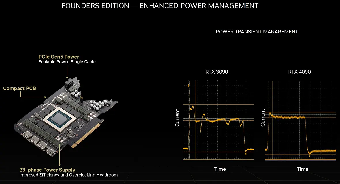

Я не вникал в суть. Может не только в потреблении дело но и в PCB рассчитанной под этот коннектор ? У Стива с Gamers Nexus там целый кусок видео был по поводу - "Transient Spike Problem". https://www.youtube.com/watch?v=j9vC9NBL8zo
По моему даже на прессухе Нвидии что то говорилось про то что эти коннекторы сделаны под новый дизайн PCB, а новый дизайн PCB сделан для уменьшения этих спайков, хз... Я могу фигню нести. Потому что не вникал.

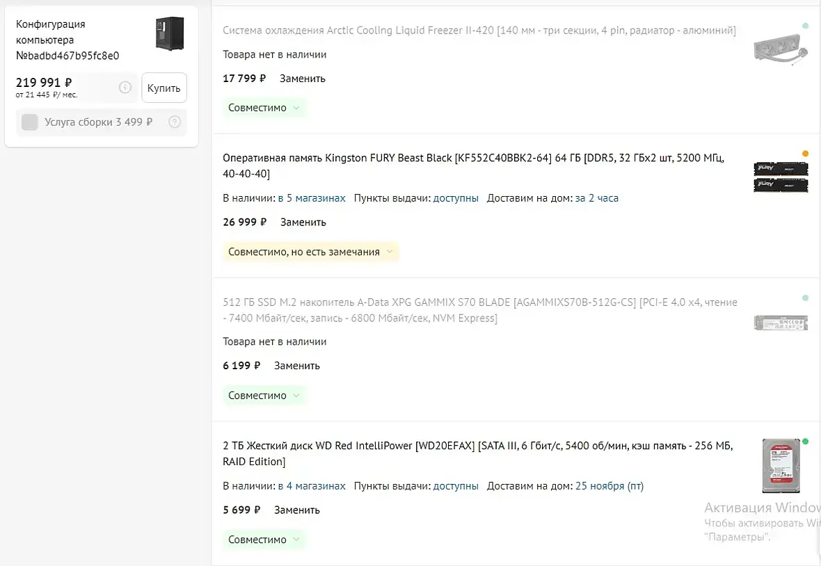

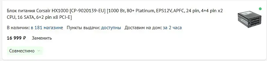

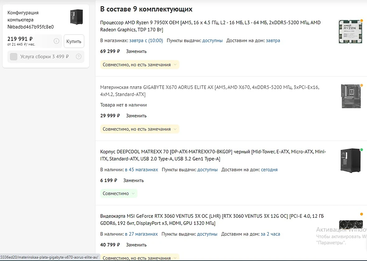

Всем доброго дня! Собираю ПК для работы в 3Ds Max+Corona. Интерьер + Экстерьер. Замахнулась на AMD Ryzen 9 7950x.
Прокомментируйте, пожалуйста, т.к. разбираться начала с месяц назад, боюсь, что что-то может оказаться несовместимым.
Также вопрос по охлаждению - обязательно ли для данного процессора использовать водяное охлаждение или все же стоит рассмотреть башенный кулер? Какие аналоги водянок можно рассмотреть?
Бюджет до 200к. (Не обязательно ДНС).
https://www.dns-shop.ru/custompc/user-pc/configuration/badbd467b95fc8e0/
Сообщений: 7130
volga_nik,
возьмите воду 360мм. подстроете биос что б на проце было до 200вт и будет всё норм
но корпус конечно лучше брать с сеткой спереди
На сайте c 07.11.2020
Цитата sten:
volga_nik,
Благодарю! А корпус буду подбирать лучше вживую)
