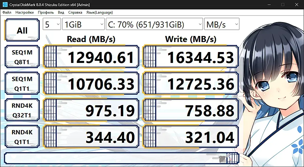

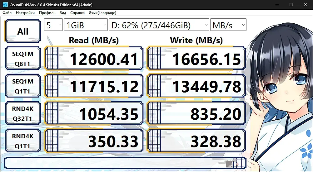

у себя проверил 970 evo plus, почему разница в два раза?
проверил второй ссд (sata crucial дешевый) какой то баг что ли?
Сообщений: 3992
Попробуйте версию 6.0 или другую старую версию.
