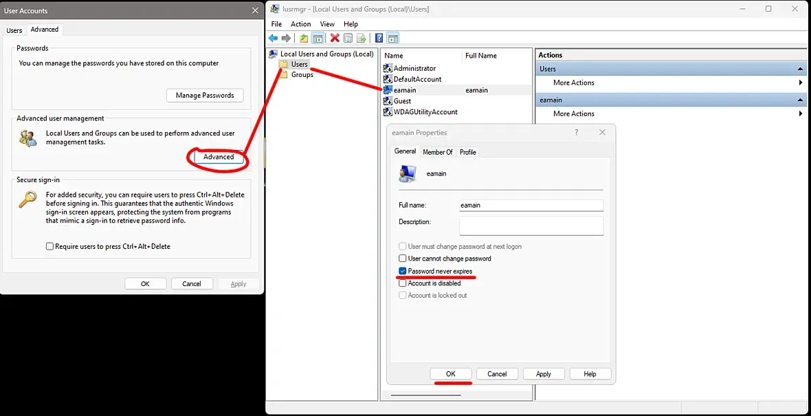

Это полный мастдай, конечно. Пароли админы обычно раздают сложные, из генератора, а такие частые смены приводят к тому, что пароли просто клеят на монитор.
Впрочем. На этот раз решил погуглить и оказалось что это легко отключается.
