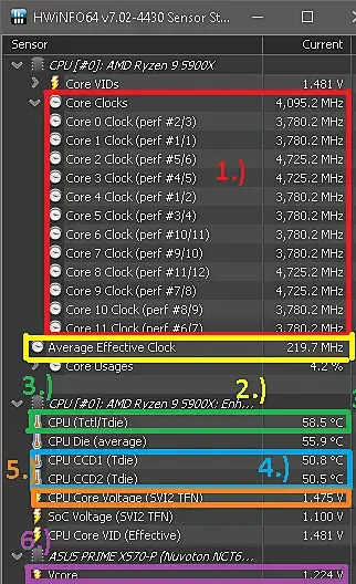

На сайте c 24.06.2014
Сообщений: 5003
Украина, Одесса
Зачем разгонять до состояния когда он шумит если можно разогнать так что бы он не шумел smiley-pardon.gif
Цитата Vizz_Аrt:
Во время рендера все проги кроме макса и VCore закрыты.
VCore это не программа а Core Voltage, данные по напряжению на ядра.
И лучше смотреть датчик проца а не материнки. (То есть SVI2 TFN).
А эффективные частоты показывает только HWInfo64. Насколько я знаю.
1.) Та частота на которой процессор хочет работать. Но не факт что на ней работает.
2.) Та частота на которой по факту процессор работает в данную секунду времени.
3.) Температура крышки проца. По факту бесполезный датчик которого многие пугаются.
4.) Температура чиплетов с ядрами проца (по ней надо ориентироваться).
5.) Вольтаж который получают ядра (тут уже учтено влияние LLC, уже учтен VDroop, то есть это то что с учетом всех потерь и компенсаций дошло до процессора). На него и надо ориентироваться. Так же стоит ориентироваться на него с учетом эффективной частоты, типа нагрузки. Если там 1.5 вольта и нагрузка на проц в 5% то это нормально. Я имею ввиду что на него надо ориентироваться во время рендера.
6.) Напряжение которое дает материнка (без учета LLC, Vdroop, и всякого мусора). По этому датчику надо понимать че происходит с LLC/VDroop. Обычно это то напряжение которое вы задаете в Биосе или в CTR. Но не факт что оно не измениться пока не дойдет до проца под нагрузкой. Потому на это значение надо ориентироваться лишь с целью узнать че там питальник творит с напругой.
P.S. На скрине у меня VCore материнки ниже чем VCore по датчику проца. Забейте. Долго объяснять почему так, в 99.99% случаев так не должно быть. Считайте просто ошибка на скриншоте.

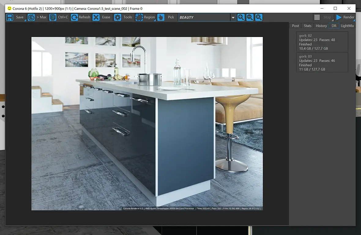

3DMax - 2021.3
Corona - 6 hf2
DR1 Ryzen Threadripper 3990x (Precision Boost Override mode ~95*C) DDR4 3200 (256gb)
DR1 Intel i9 7920x DDR4 2666 (128gb)
DR1 Intel i9 7920x DDR4 2400 (128gb)
Время - 2:49

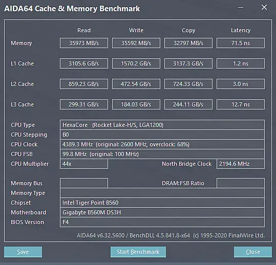

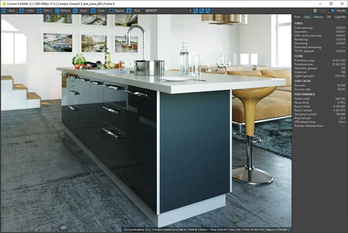

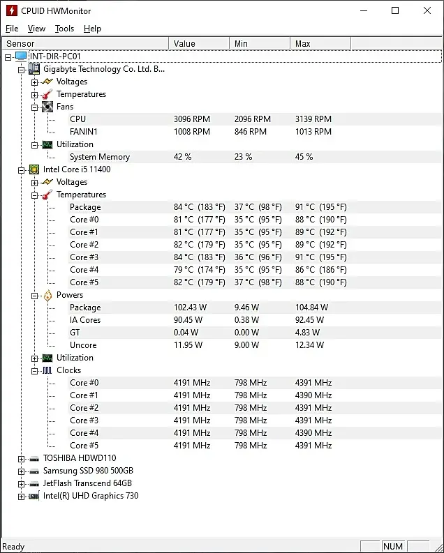

Intell Core i5-11400 @ 4191MHz по всем ядрам / BOX куллер
DDR4 2600MHz @ 2X8GB
3D Max 2020
Corona 5.2
Time: 29.24

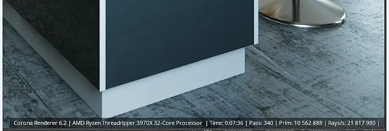

 результат
2017 + corona 6.2
3970x @ 3900герц(температура 70 градусов. кулермастер тр4 остужает)  память 3200
время = 7,36     340 пассов.
плюс в тестах бенчмарка, чет слабо.  как по мне выдает почти на уровне 5950х
что можно где покрутить или где почитать что крутить ,чтобы он вышел в свои 6 минут.
Сообщений: 7130
lis-220
да слабо! должно в короне 6.2 быть гдето 6.40
странно что и частота не маленькая при этом... 3.9 - держится всё время при 100%?
