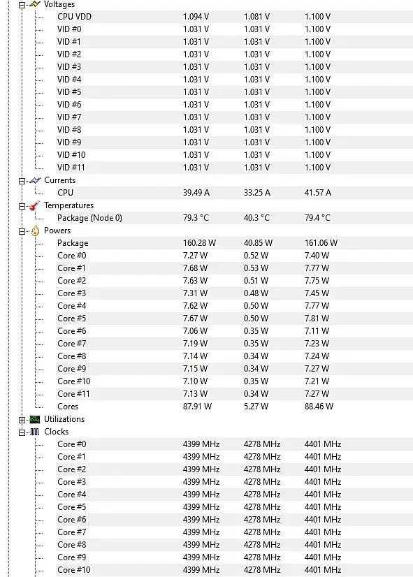

На сайте c 13.08.2020
Сообщений: 1014
3DMax2017 + Corona 1.7
Ryzen 9 3900x @ 4400Mhz  DDR4 32 gb 3000Mhz
time: 14:38
Смотрю на датчики вольтажа и не понимаю как такое возможно. HWMonitor и на HWinfo картины одинаковые.
На сайте c 24.06.2014
Сообщений: 5003
Украина, Одесса
Manax, и вправду как то странно выглядит, 160вт при 1.035V
Может материнская плата обманывает выдавая искаженную метрику.
https://youtu.be/10b8CS7wQcM
Ну или у вас лютый LLC который наваливает Vdroop в обратную сторону smiley-biggrin.gif

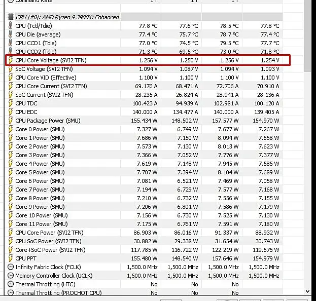

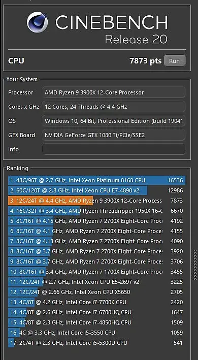

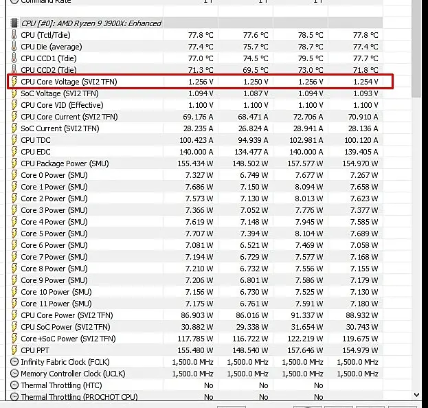

Сообщений: 1014
Цитата Earanak:
У меня на X470 Taichi 3900X в HWInfo64 : 1.2V Vid / 1.25V VCore / 1.275V CPU Core VID Effective - это при 4125мгц CCD#1 + 4100мгц CCD#2 В Сайнбенче R20 7450 баллов. Это не много и не мало, просто оптимизированный вольтаж и частота. В стоке он горячее и медленней. У вас он прям супер горячо выглядит ) Небось все 7700 баллов выдает.
Как оказалось почти 7900
И кстати как подсказали люди на оверклокерах, оказывается правильно смотреть vcore svi2 tfn(hwinfo64)
Цитата Earanak:
То есть надо крутить LLC, смотреть какой VDroop в CTR
Добрался до CTR, пишет 0,8-,0,9%.на  Extreme llc
И тоже поставил частоту питальника на 350. Действительно удалось сбросить 0,025v. И примерно 10w. Спасибо что Вы все подробно расписываете и объясняете.

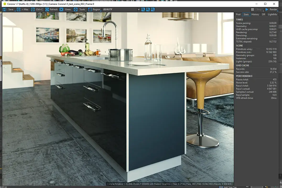

На сайте c 28.11.2010
Сообщений: 13
Извиняюсь, в первый раз перепутал количество пассов для 1.7
3ds Max 2018 + Corona 1.7 (hotfix 4) Ноут Asus Zephyrus G14 AMD Ryzen 7 5800hs @turbo mode RAM 16gb @ 3200 Время 0:27:52
