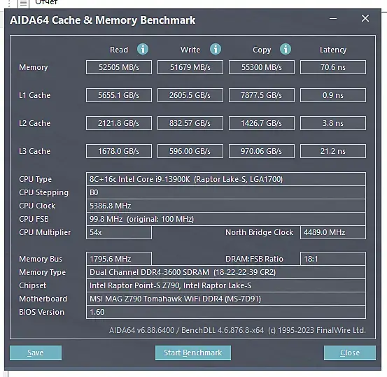

rainmangrizzli, Earanak, спасибо понял. Если 1800 это 3600, то меня наверно устраивает, я думал она в два раза меньше от заявленных характеристик памяти. Если не ошибаюсь читал как то давно, что прирост мизерный.
На сайте c 24.06.2014
Сообщений: 5054
DDR - Double Data Rate. Да, то что пишет некоторый софт 1800Mhz это значит 3600Mhz. Так бы сразу и сказали что не понимаете этих цифр ) А то про JEDEC чет вы писали. Делали скрины с SPD раздела. Ничерта непонятно было об чем вы ))) Ведь SPD раздел отображает разные возможные режимы памяти но не актуальный (рабочий) и JEDEC никакого отношения к XMP в общем то не имеет. Ну думаю теперь разобрались. Судя по предыдущим скринам - Даже без дальнейшей настройки у вас норм результаты.

Сделал тесты. Вот такая картина получается
Это я выставил 1,25, как у Вас. Как понять что работает нормально?
Я не особо соображаю, но все компы какие были, разгонял. Память никогда не гнал
Я как понимаю если не повис и синего экрана не было, то память работает норм на 1,25

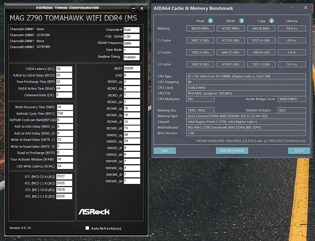

Earanak, Спасибо попробую разобраться
ПОмучал оперативку вот что получилось.
Тест ТМ5 1usmus v3 прошел успешно.
Сообщений: 5054
AVDaur, как для двух плашек это норм. Да и по сравнению с тем что было на прошлой странице у вас это вообще пушка )) Перевес вышел в сторону ПСП вместо задержек. Но и так неплохо. Если будете потом добавлять еще две плашки - скорее всего придется перенастраивать память, так как четыре плашки дадут больше нагрузку на контроллер памяти и может не выйти выжать те же 4000Mhz, ну то такое. Всегда можно сделать ребаланс в сторону более низкой частоты и низких таймингов. Так что потеряете наверное немного. Только вот tRFC задран как по мне - https://i.imgur.com/XkayTae.png Я бы попробовал tRFC до 310ns подтянуть или даже чуть ниже. Сейчас он выше 350ns. Таких значений даже в табличке нету smiley-biggrin.gif
Тут конечно точно не сказать как лучше будет, если tRFC ниже 300ns снижать то может придется и tREFI до 32768 снижать, тогда может профит перекрыть друг друга и в этом не будет смысла. Но все равно, для 4000Mhz - 728 tRFC это выше 350ns, это много как по мне. Короч я бы сохранил все как есть и отдельно попробовал бы выставить tRFC в 620 (при 4000Mhz это 310ns). Если будет ОК - то так бы и оставил. Если не включиться комп, попробовал бы 640 (это 320ns). Если пойдет комп на 310ns tRFC, считайте у вас DDR4 настроена лучше чем у 90% людей и вы можете быть довольны.
А вообще и так уже можно быть довольным.
