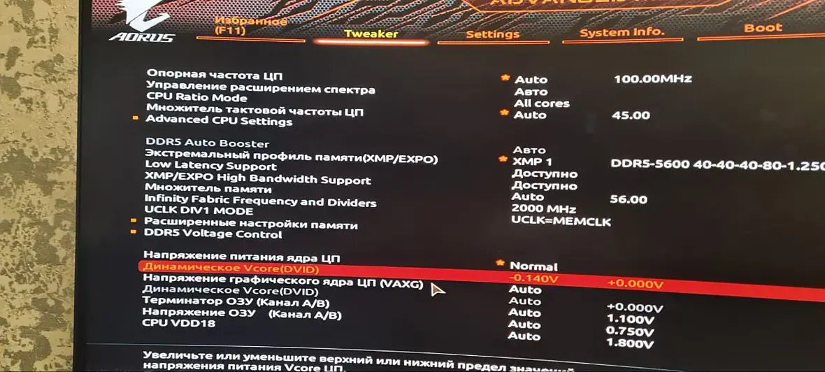

Так же, при стоке в биосе, на топовой водянке, упирался в 95 градусов, при рендере частоты прыгали от 4800 до 5100мгц. Уменьшал в биосе VCORE (DVID), с шагом  -0,05, дошел до -0,14, если больше, то уже работает нестабильно. При этом температура стала при рендере 83-85, частоты наоборот увеличились, 5100-5300
А какой у вас результат в CinebenchR23?
На сайте c 26.06.2012
Сообщений: 626
Белгород
Можно просто максимальный буст ограничить примерно на 200 mhz. Это по идее тоже ограничит максимальное напряжение на одно ядро.  Оффсет в минус увеличит результаты в cinebench в многопотоке и уменьшит в однопотоке. Ну и pbo можно настроить. Подкрутить ppt и tdc лимиты исходя из желаемой температуры и производительности. Edc можно не трогать, либо чуть увеличить если другие лимиты в него упрутся.

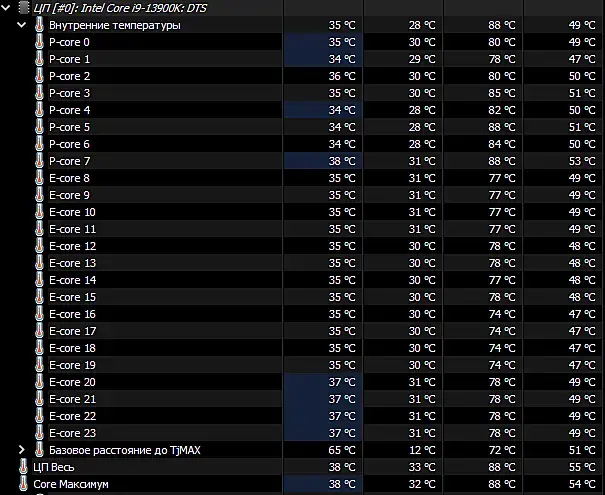

На сайте c 19.06.2013
Сообщений: 234
rainmangrizzli, это окошко?
забыл сказать. это я уже настроил 1,18v, частоты  5.4 и 4,3
Вот после cinebench r23 - 39583
и температуры
Сообщений: 3992
Цитата AVDaur:
Вот после cinebench r23 - 39583 и температуры
88° – хорошая температура. Или вы просто в неё не верите? Это, возможно, с холодного старта; прогоните в цикле за час, выйдет к 95°, когда корпус прогреется.
На сайте c 24.06.2014
Сообщений: 5054
Для меня хорошая температура 13900K после Андервольта это какая то такая CBR23 при 40к :https://3ddd.ru/forum/thread/show/moi_pk_i9_13900kf_obzor/2#post1713107
Когда самое горячее ядро в среднем 77-78 градусов держит, даже спустя час цикличных прогонов Сайнбенча. В Короне и того меньше, там и до 75 это ядро не доползает. 88 Градусов это какой то странный андервольт как по мне...
По поводу поядерного теста на выявление неудачных ядер и выборочного занижения частоты им при андервольте - пишу регулярно. Повторяться не буду. А то до сих пор попадаются люди которые Оффсет крутанули на -0.04V и ноют что у них крашит рендер. Ну так блин, че теперь - ручки сложить и все. Посидеть потестить все П-Ядра по очереди, найти виновника нестабильности и сделать так что андервольт дальше пошел... Я уже победил несколько таких случаев.
