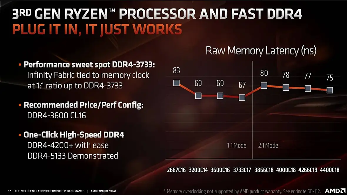

На сайте c 24.06.2014
Сообщений: 5068
shafxat, ну если вы хотите что бы она работала в режиме 1:1:1 (MCLK:FCLK:UCLK) то все что выше 3733Mhz это рандом. Я бы сказал на вскидку так - на четырех-слотовых платах что 99% процессоров тащат 3733Mhz, 50% 3800Mhz, меньше 25% 3933Mhz. 4000-4133Mhz в 1:1:1 режиме я видел только единичные случаи или на двух-слотовых платах и часто с неадекватными вольтажами и объемом самих плашек на Sams B-Die чипах 2x8GB одноранги.
Если хотите свести проблемы к возможному минимуму и не планируете настраивать память вообще в принципе, то рекомендую не брать XMP круче 3600Mhz/CL16/1.35V, если удастся найти Micron Rev.B чипы как в Crucial Ballistix были то конечно вообще отлично будет. Но они как и Sams B-Die сняты давно с производства.
Если будете руками настраивать память то можно любую память покупать. Все равно все придется подгонять руками. В таком случае и такая F4-4000C18D-64GTZN сойдет...
Сообщений: 5068
Прост если не знать про 2:1 режим контроллера памяти. Можно и 4400Mhz запустить на 5950Х. Только вот она будет по задержкам работать на уровне ~2800Mhz, получается инвестировали в дерьмо smiley-biggrin.gif Да, конкретно в рендринге будет крайне скудная разница.
На сайте c 19.04.2019
Сообщений: 815
Earanak,
у нас сейчас такие в продаже . но всего 32 гб
https://www.gskill.com/product/165/362/1623033594/F4-3600C14D-32GTEGA
Сообщений: 5068
3600/CL14 это наверное слишком уж круто.
Наверное какая то отборная память.
3600/CL14 - (7.7ns) это на 17% быстрее чем 4000/CL18 - (9ns)
Она хоть всего на 17% быстрее но наверное стоит раза в два дороже или столько же но учитывая что объем меньше вдвое smiley-biggrin.gif
Ну если у вас вообще ничего нету в диапазоне от 3200Mhz/CL16 до 3600Mhz/CL18 - тогда тут мои полномочия - всё, тут тогда нечего советовать. Тогда берите те 4000Mhz и потом руками спускайте частоту и настраивайте ее. Что тут еще сказать.
В худшем случае если не разберетесь попробуйте обратиться к каким то настройщикам памяти, видел их в Вконтакте целые группы есть где за копейки настроить помогут удаленным образом. Например там какой нить Дакар Техно-Грааль, если он еще жив. Или чет тип такого.

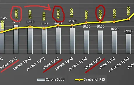

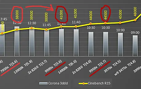

Сообщений: 3993
Цитата sten:
добавил новый график
Откуда инфа? Да ещё в Cinebench и местной короне. Типо предположение/желаемое/деза или просто болванка места моделей на будущее изменение в таблице.
9950X к 7950X - допустимо по слухам. 9900X быстрее 7950X?! Допустим. Но разница 9950X и 9900X не тянет даже на отношение 16 к 12 ядер (33%). А это доказанная ложь. Должно быть отношение как между 7950X и 7900X в этой же таблице – 38к к 29.5к, около 30%. Нужно потом исправлять... а если новички по этому будут покупку думать?

Сообщений: 7130
Rebate,
9900 и 9950 взяты пока с инета.
7950х выдает 38500-38000,  7900х выдает 29-30к  что тут такого ?
ну могу убрать 9900 и 9950
Сообщений: 3993
Всё верно. Это был пример как должно быть соотношение баллов 16 ядерного процессора к 12 ядерному, примерно 30%. У 9950X к 9000X должно быть примерно такое же соотношение. Если 9950X от 7950X у вас даёт +17%, что верно по слухам и презенташке АМД, то 9000X никак не может стоять рядом с 14900K.
Просто нужно не забыть исправить, когда выйду в продажу и всё.
