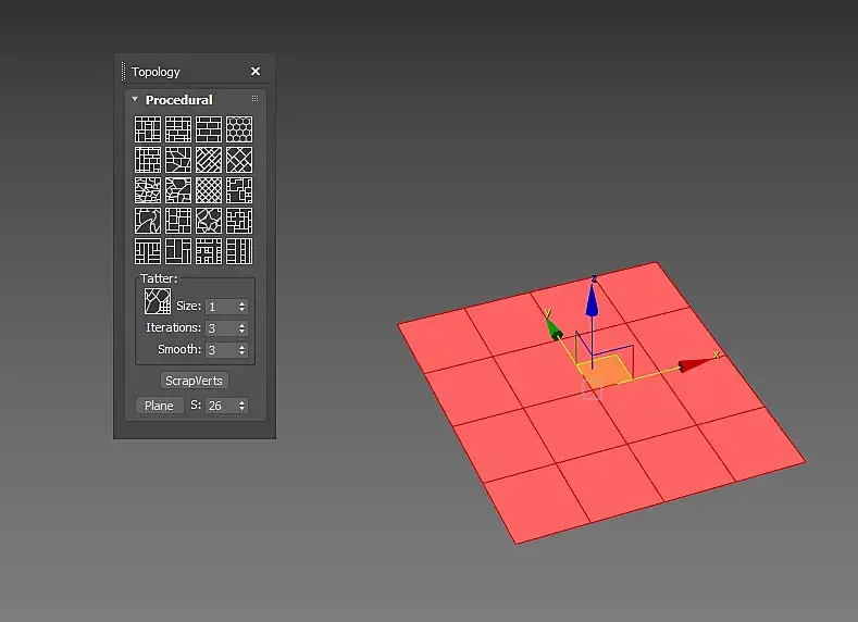

Здравствуйте, есть в блендере аналог процедурной топологии, по типу максовского? Сам нагуглил лишь адд-он Tissue, но мудреный какой-то он...
прям такого я не видел ( пусть гуру поправят, если что) - точно знаю что можно рёбра повернуть по диагонали - а другие вариант можно решить через дисплейс(можно добавить разные типы noise - по типу voroniy и обрезку через decimate)
ищи тут https://cgcookie.com/course/generative-modeling-design-with-midge-sinnaeve

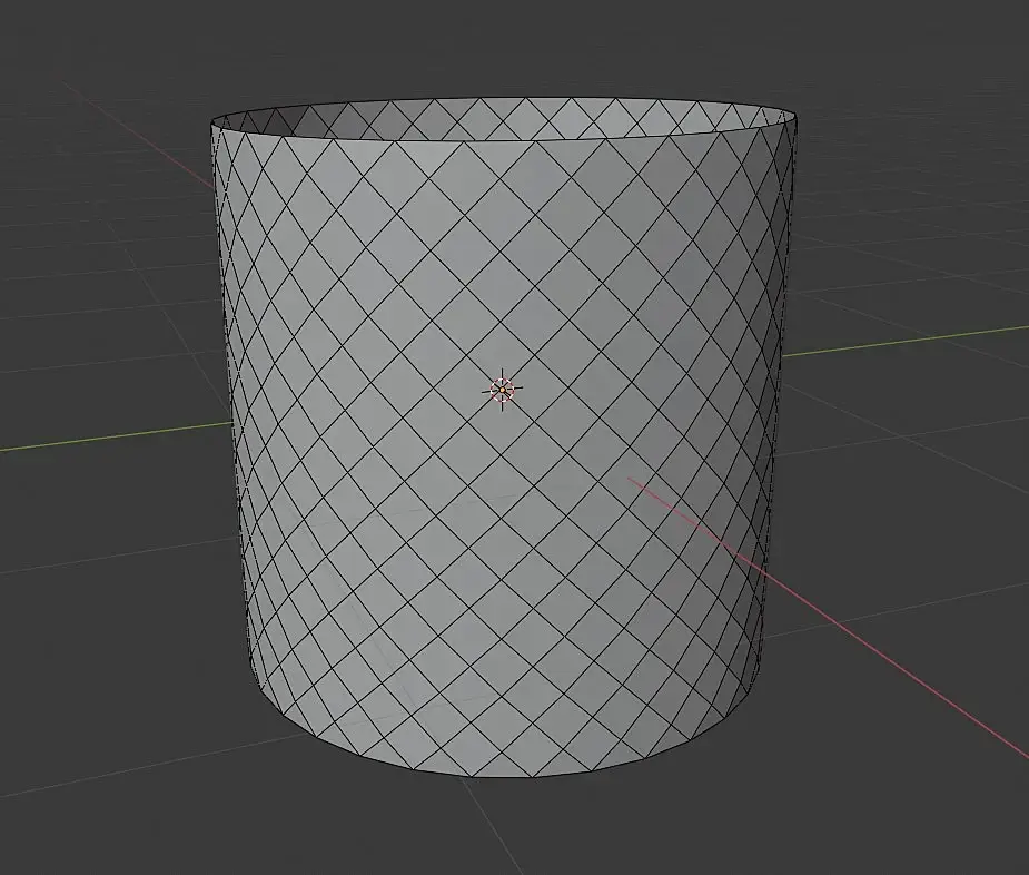

Спасибо, но не то. Нужен был цилиндр с сеткой ромбами.
Сделал в итоге в ручную через бевел вершин.

Спасибо, но не то. Нужен был цилиндр с сеткой ромбами. Сделал в итоге в ручную через бевел вершин.
такую сетку можно смоделить через un-subdivide тоже

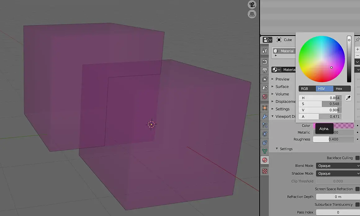

Привет. Подскажите как сделать отдельный объект полупрозрачным не шейдером а чтобы к примеру при ретопе было видно все что под новой топологией т.е. чтобы видно было хайполи?
Эм... сдублировать и назначить разный цвет у сетки (или рандом).

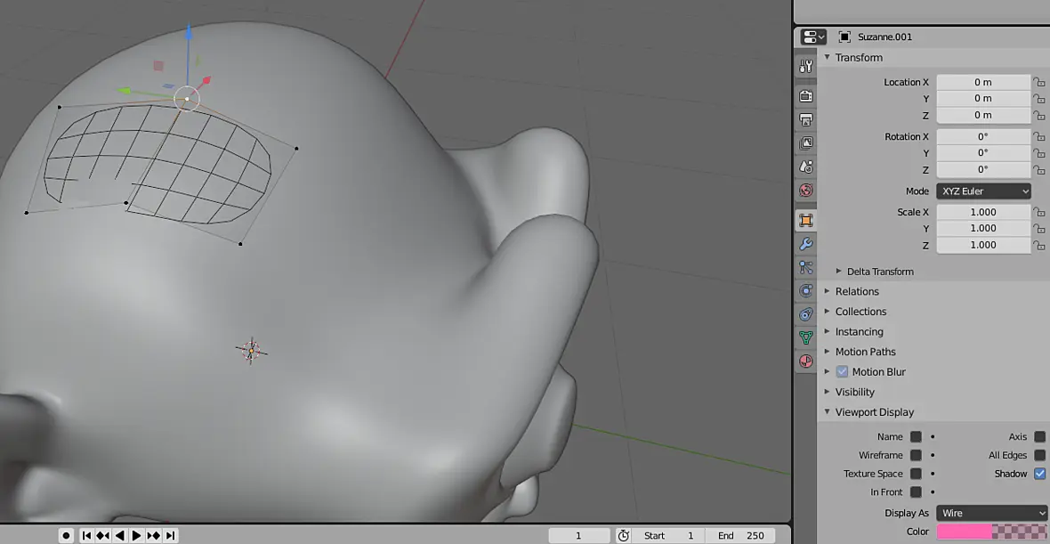

1 вариант сетку ретопо перевести в режим wire
2 выставить альфу в свойствах отображения вьпорта для мата
1 вариант на мой взгляд удобнее

Спасибо, но прозрачность нужна а не принцип ретопа.
Чет ничего не вышло

поконкретнее может описание есть -того что нужно?
