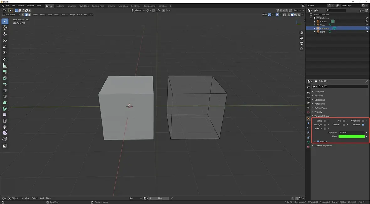

Вот что нужно, но здесь шейдер с прозрачностью. Может есть другой вариант?
На сайте c 19.10.2017
Сообщений: 683
В далекой далекой Галактике
хм
другие варианты мне не известны

А это не то?
На сайте c 27.04.2016
Сообщений: 2234
lnnleon
В эдит моде пойдет. Спасибо.

Цитата lnnleon:
А это не то?
совершенно не то -сделайте сферу или любой объект сложнее куба и посмотрите что получится
На сайте c 08.12.2009
Сообщений: 657
Воронеж
Цитата D-d_Man:
Цитата lnnleon:
А это не то?
В режиме редактирования сфера полупрозрачная, что вас не устраивает?
На сайте c 16.10.2006
Сообщений: 1839
не совсем то - т.к. только сека есть а поверхности нет
Сообщений: 2234
Полезная штука
