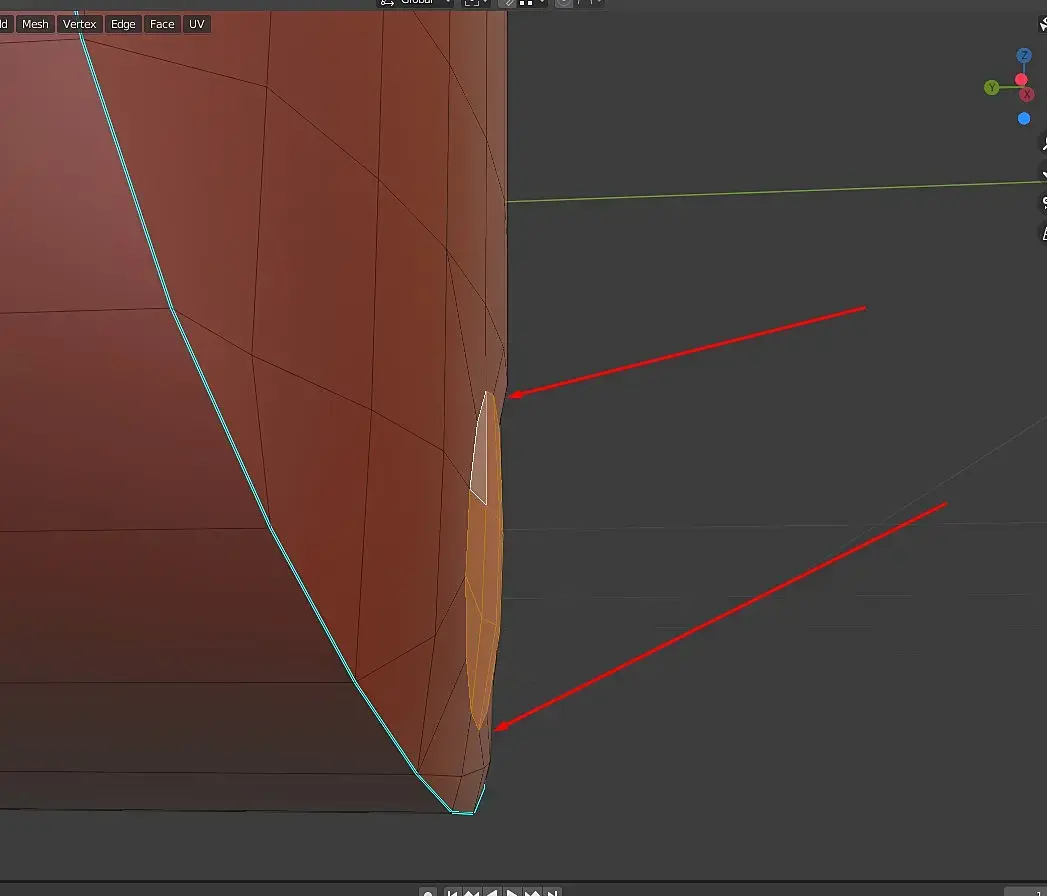

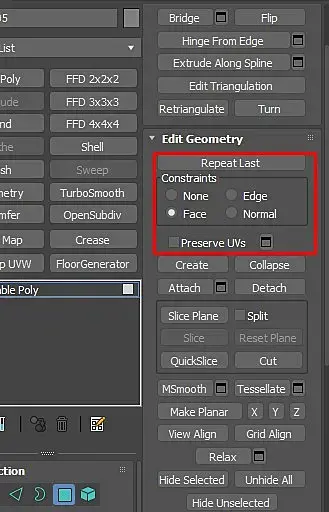

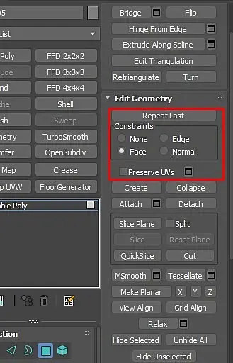

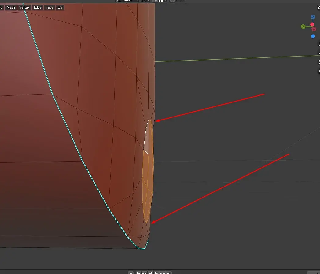

Здравствуйте, можно ли в блендере как то скейлить с ограничением по фейсу? Как в макс'е (см. скрин)
Нужно сделать круглое отверстие на поверхности с изгибом. Через луп тулз получаются впадины (см. скрин)
попробуйте Edge Slide G или GG возможно это то что нужно

Эм, нет, не совсем то... решил задачу knife project'ом так получается ровный круг на изогнутой поверхности, но после приходится чистить сетку. Но все равно спасибо
можно просто проджектом на фейсы
