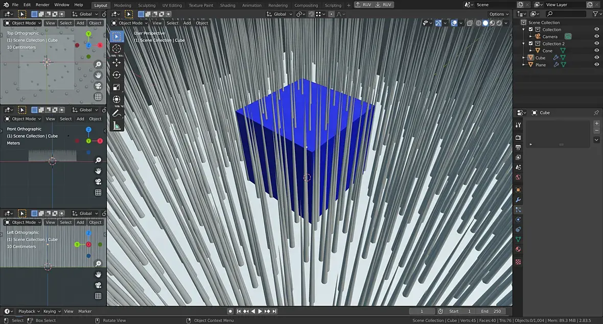

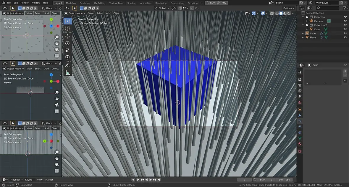

Два вопроса по системе частиц:
1. Есть плоскость с системой частиц и куб, нужно сделать что бы там где стоит куб частицы не появлялись(вариант c weight paint мне не подходит)
2. Та же самая сцена, нужно сделать что бы отображались только те частицы которые попадают в поле зрения камеры.
